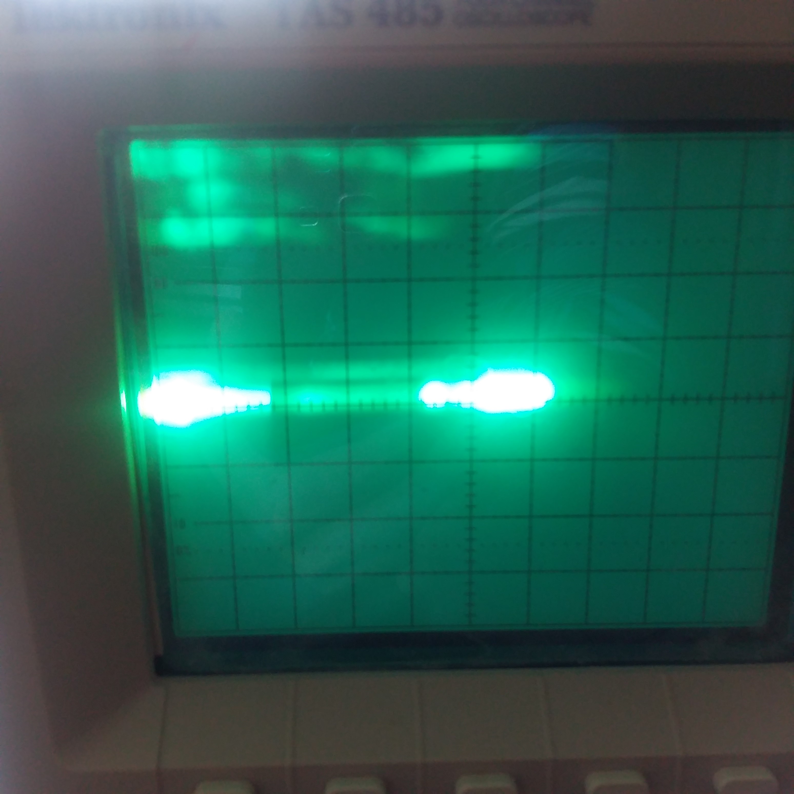

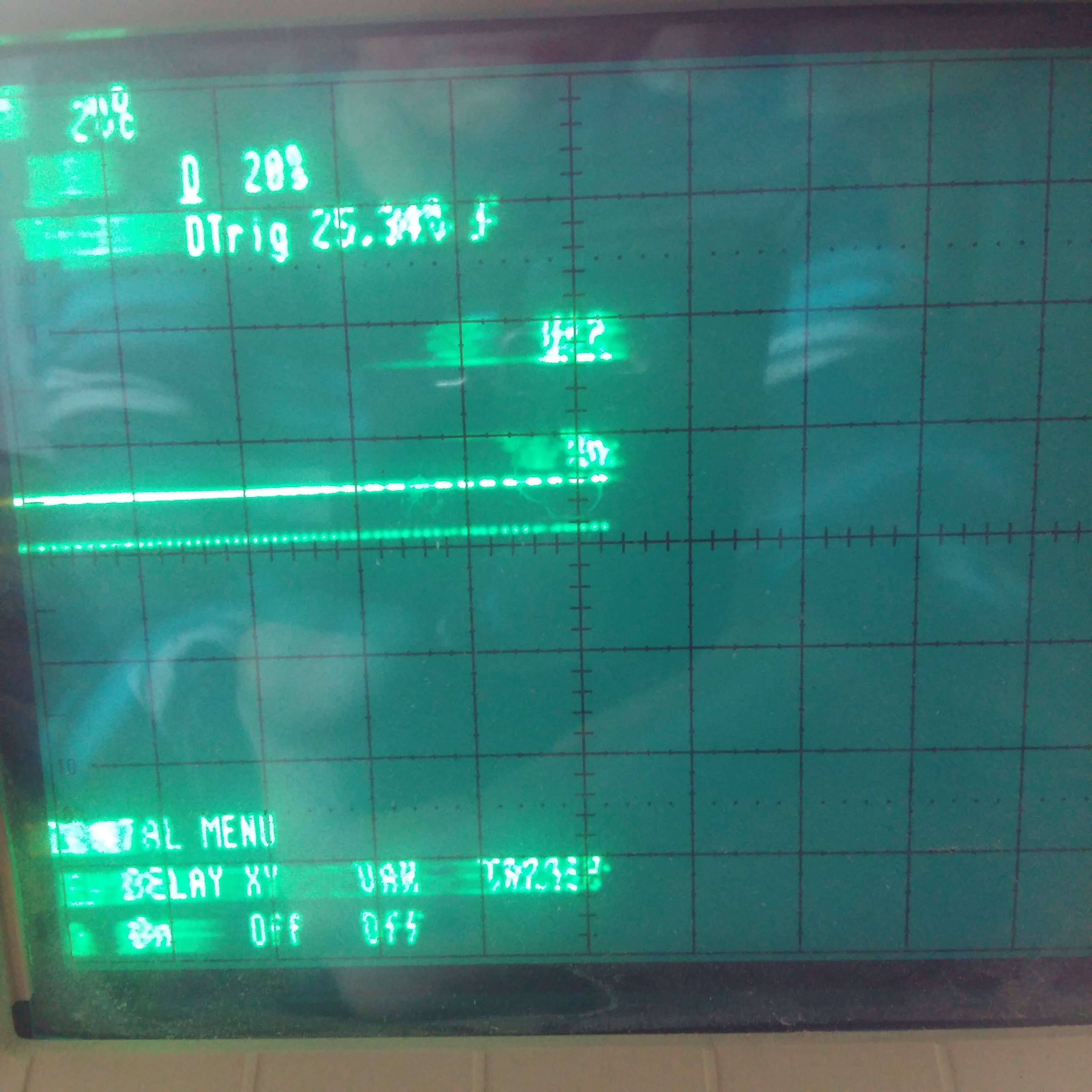

    По умолчанию Re: Осциллографы Tektronix 2445х, 2455х, 2465х, 2467х в вопросах и ответах.
    Недавно подарили TAS 485, но он с неисправностью. При включении развертка уходит влево и на место не возвращается. При замере напряжений блока питания выяснил, что на 13 пине платы А3 вместо 220 в АС, только 40 в. Если этот пин выдернуть, то напряжение поднимается до 80 в. В блоке питания проследил, что 220 В вроде идет сразу с трансформатора. Куда копать?
    Судя по картинкам вариантов неисправностей масса от БП до оконечных усилителей. Естественно всегда надо начинать с БП. Со схемами на эту серию к сожалению проблемно, но за основу можно взять такую структуру БП от первых моделей этой серии...

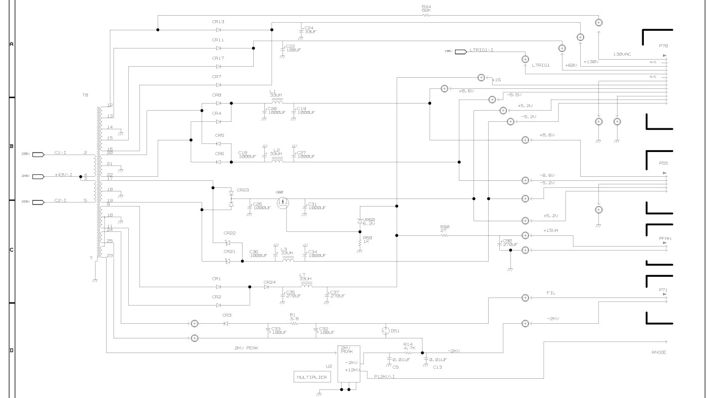

    а вообще предназначение 220 в АС? На вашей схеме смотрю 130 в АС на пине 1. Это вообще от какого осцила схема?
    У меня распайка разъема почти такая же, только зеркальная

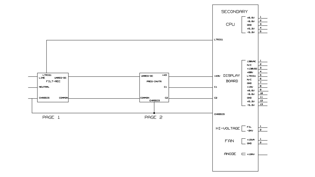

    Предназначено для формирования смещения сигналов подсвета к потенциалу катода ЭЛТ в ВВ блоке. Из этого переменного напряжения также формируется напряжение питания оконечного усилителя Х.
    Раскладка J70 платы А3 зеркальная и это напряжение может маркироваться как 200В АС (но это не 50Гц ). Если +130В и +60В в норме , то и оно тоже должно быть в норме, т.к. обмотки трансформатора одни и теже.
    Схема БП для определенных серийных номеров TAS 455 ...465...475...485
    то что не 50 Гц я понимаю . +130 и +60 В в норме, а вот вместо 200 В только 40В. Не пойму что его садит, с обмотки чрез гасящий резистор и все, может резистор под нагрузкой рвется? Завтра попробую заменить его, хотя номинал вроде соответствует. Серийник моего В031654
    упоминание про "не 50Гц" к тому, что проконтролировать напряжение лучше всего осциллографом, до и после R44. Дальше это напряжение поступает на "DC restorer" через R306 С313, а за ними уже возможно всякое... Хотя по картинкам экрана это больше напоминает неисправность БП, например завышенные пульсации по одному из выпрямленных напряжений или возможна неисправность оконечного Х и только потом ЭЛТ с ее обвязкой

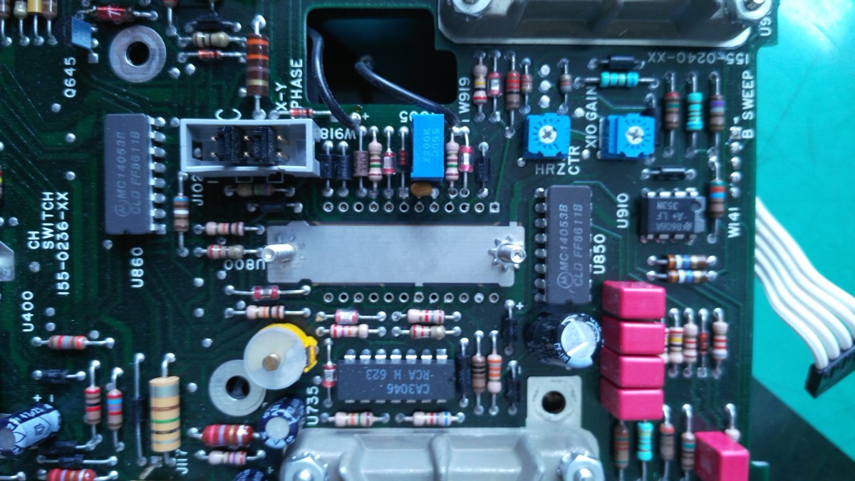

    Подскажите пожалуйста по установке радиатора на оконечный X: можно соединить оба винта электрически друг с другом или нет? Где-то встречал что на них разные потенциалы.
    Однако видел и такие картинки:

    396
    Они же уже соединены на плате. Только на них -5В!!! Не заземлять!!!

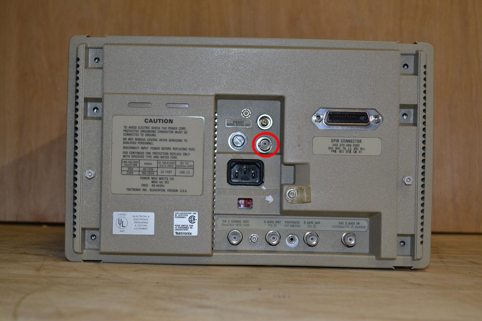

    Вы не подскажите по опции 1E (External clock)? В 2465BDV она присутствует?...
    В стандартом исполнении в 2465BDV только 09 опция. Если есть 1Е, то на задней стенке на наклейке опций долно быть отмечено 1Е и около разъема надпись Р6407 EXT REF IN .
    В последних вариантах исполнения частотомера иногда можно попробывать активировать 1Е. Для этого надо только установить перемычку на плате частотомера около надписи 1Е разъема J5990.
    Это вот этот разъем? (картинка для примера)
    Да. Но здесь опции 1Е нет.
