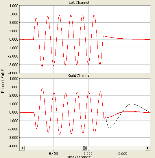

    Кроме бюрст-тона, что-то пробовал?
    Импульс пробовал.
    Исходя из каких условий определить оптимальный К усиления цепи после датчика? У меня сейчас иногда случается клиппинг.

    Цитата Сообщение от Flid Посмотреть сообщение
    Импульс пробовал.
    Я, вообще-то, музыкальный сигнал имел в виду
    Это определяется чувствительностью датчика и усилением в основном тракте (уровнем сигнала, подающегося на сумматор). Фактически на сумматоре сравнивается исходный звуковой сигнал и тот отклик, который приходит с датчика ускорения. По клиппингу - на искуственном бюрст-тоне он может практически на 100% возникнуть уже при номинальном уровне сигнала.

    Аhа. Вот теперь и я вижу, что картинка стала достаточна похожа на картинку из. :)
    Браво, Flid.
    Наиль, спасибо за мою спасённую цитату с Портала. :)
    Камрад Flid, нужно стремиться так заглублять ОС, чтоб "хвостовик" колебательного процесса динамика успокаивался тем мощным противоходом, что я изобразил черной линией на твоем графике.
    Для неопытных случайных зрителей: это и есть то сумасшедшее демпфирование, которое сообщает Э_ОС в адрес динамика, когда тот пытается колебаться после снятия сигнала.
