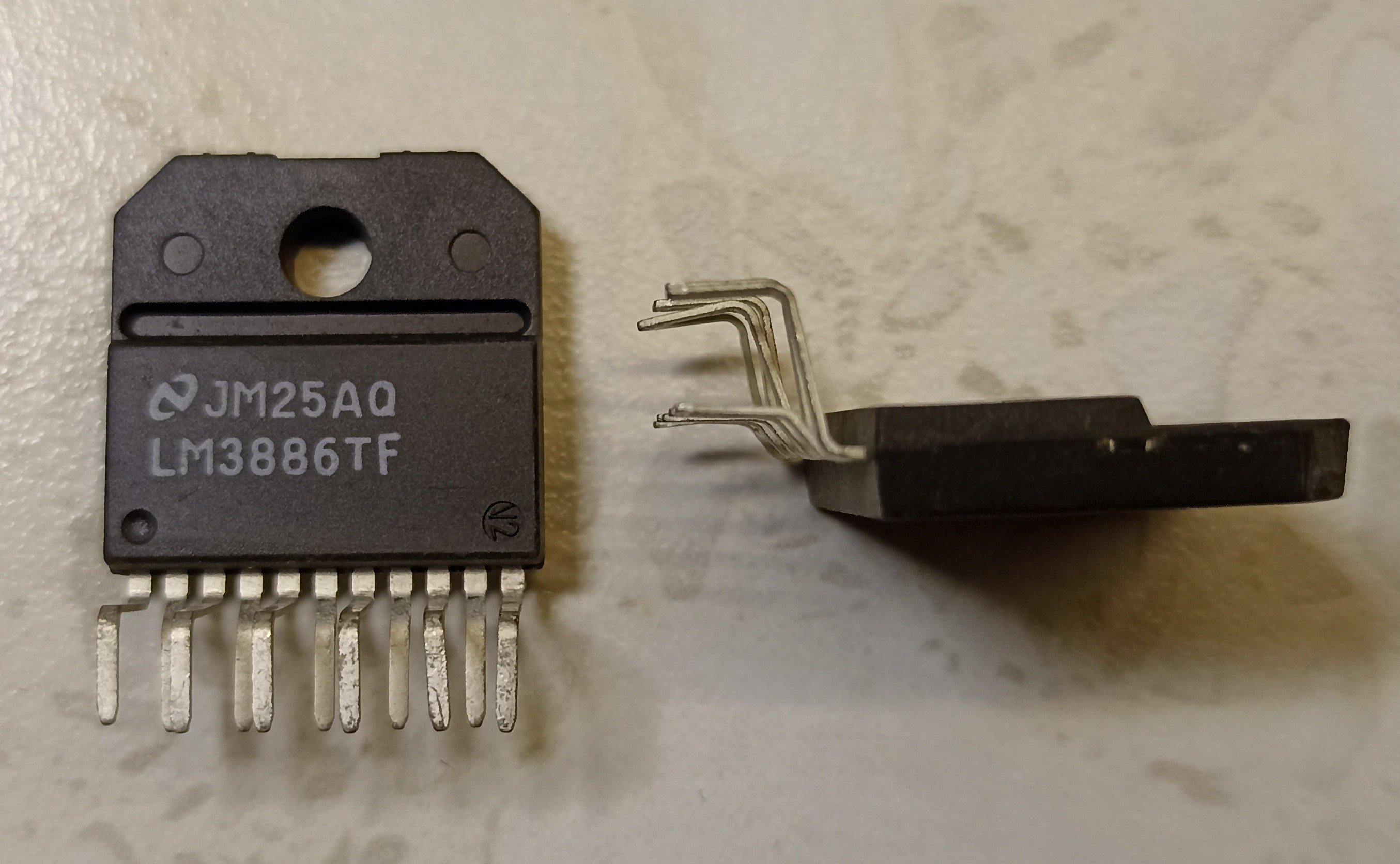

    Частый гость Аватар для PA-qa7
    13.01.2012
    234
    Да, согласен, спасибо.
    А эти?
    Нет вмятин от проверочного аппарата в 2мм от концов ног, значит тоже фейк?
    Последний раз редактировалось PA-qa7; 25.03.2022 в 09:46.

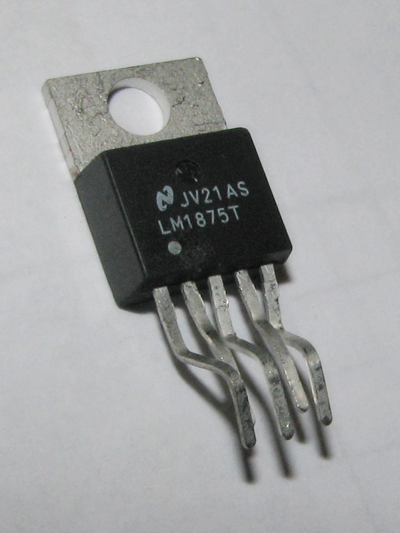

    Да, такие же работают уж лет 10 в лабораторном УМЗЧ;
Название:	LM1875 - 3.jpg
    Уважаемые аудиоманьяки, а про эти LM3886 чё, как (оригинал или..)?:

    Частый гость Аватар для sael83
    15.07.2009
    Беларусь, Гомель
    278
    Лично я не видел подделок LM3886 даже в обычном корпусе, а тем более в изолированном. В отличии от TDA2050 и LM1875, которых море.
    Видел, но в неизолированном корпусе. В изолированном не видел ни разу.

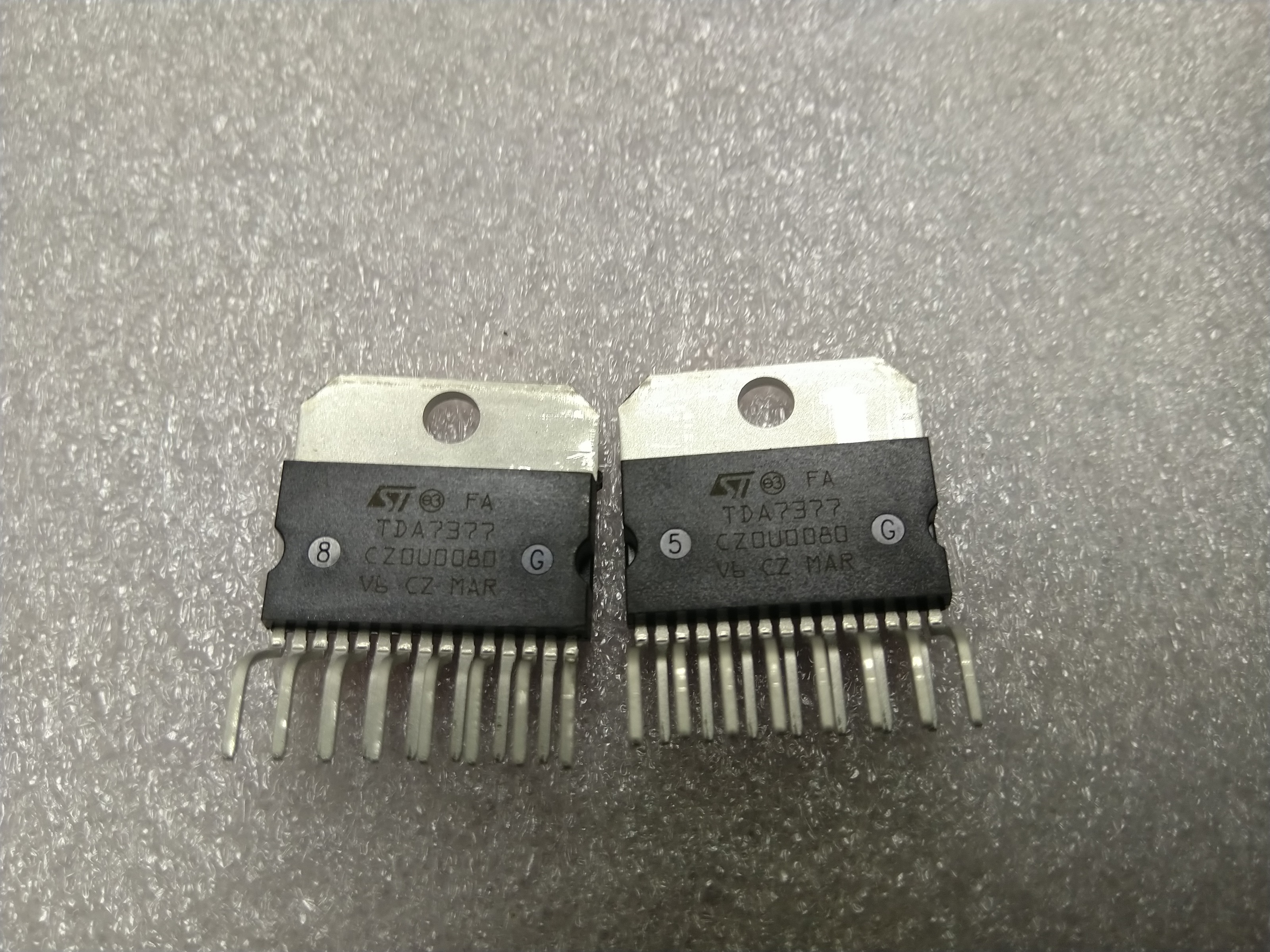

    А эти TDA7377 оригинал? Вроде следы на концах ног есть, но смущает тонкий шрифт:Нажмите на изображение для увеличения.

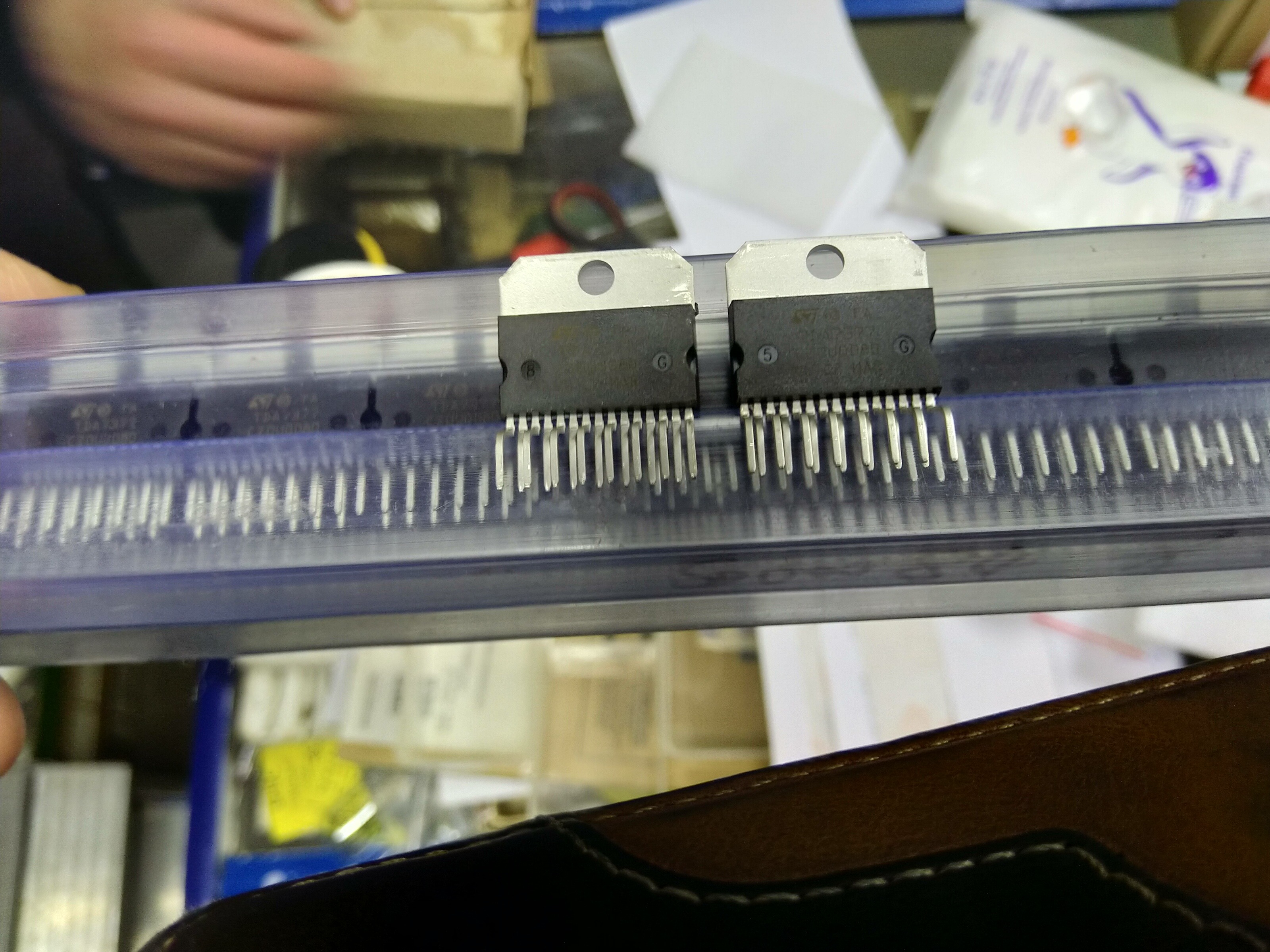

    Может эти правильнее?

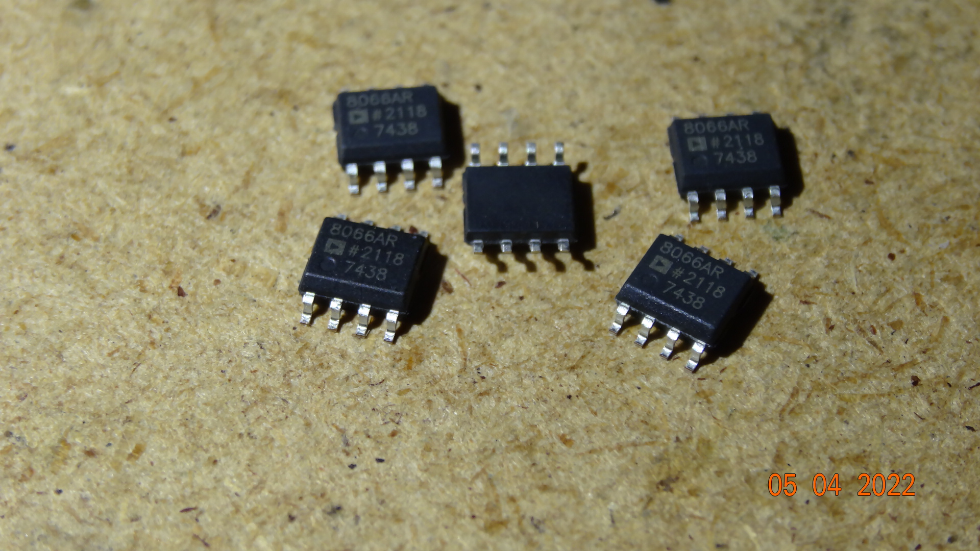

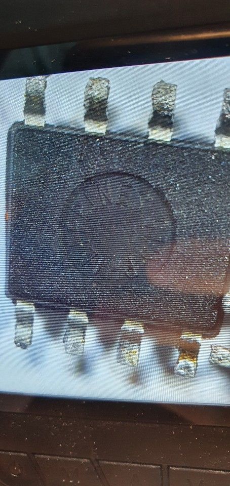

    Что скажете? Не имел дел с AD... Хелп, плз.
    PS Или может кто помочь купить на promelec, там 4шт числится.
    Последний раз редактировалось dyno; 03.04.2022 в 20:55.

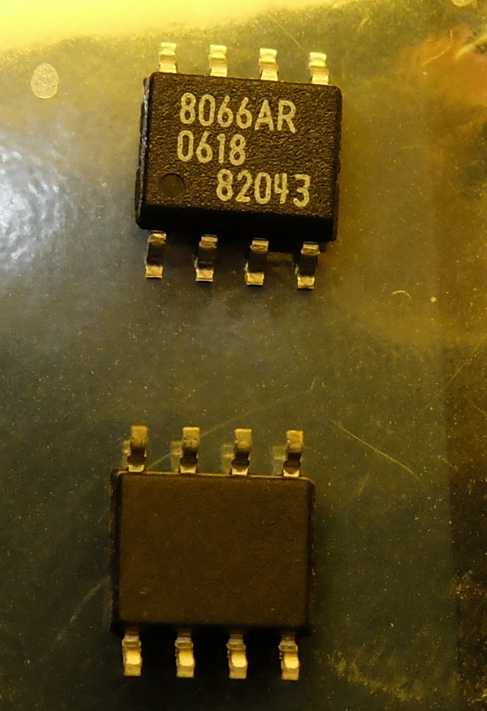

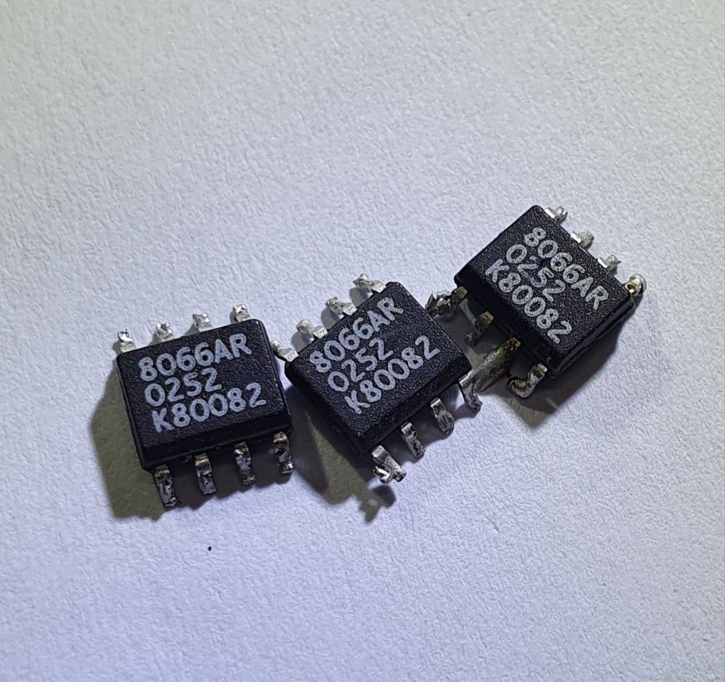

    Посмею расстроить - это фейк! Нет "ямки ключа", шрифт ... да перемаркировка "чего-то".
    Шрифт на сэмплах из далёкого 2006 года (без логотипа AD):
Название:	AD8066 (sample).JPG
    Вот тоже оригинальные (фото вот отсюда) - разновидность фабричной маркировки
    Про AD8066 в этой теме неоднократно спрашивали, к примеру здесь и здесь (другая маркировка)

    Mammonth, спасибо. Без значка именно, есть такие, потому и спросил. Но похоже воздержусь. Человек говорит выпаивал из твикнутого устройства, и там всё было оригинальное использовано для твика.
    Не хочу рисковать.
    ... Без значка именно, есть такие, потому и спросил. ...
    Ежели речь про те, что на Вашем фото, то там и шрифт подозрительный и ключа нет (углубления)!
    Если про какие другие (как на моём фото), то может чел и не врёт, пятнадцать лет тому назад
    сэмплами затаривались без всяческого зазрения совести ))) и фирмачи ведь рассылали ...
  19. #9098
    13,925
    У ADI маркировок разных вагон и маленькая тележка
    Значит остаётся проверять, хотя бы, ток покоя по даташиту
    ---------- Сообщение добавлено 19:55 ---------- Предыдущее сообщение было 19:54 ----------
    Цитата Сообщение от Sonic5309 Посмотреть сообщение
    Что можете сказать по поводу оригинальности ?
    Вы по моим ссылкам посмотрели?! Там точно такие же на фото и здешние спецы ответили, что - это правильные 66-ые!
