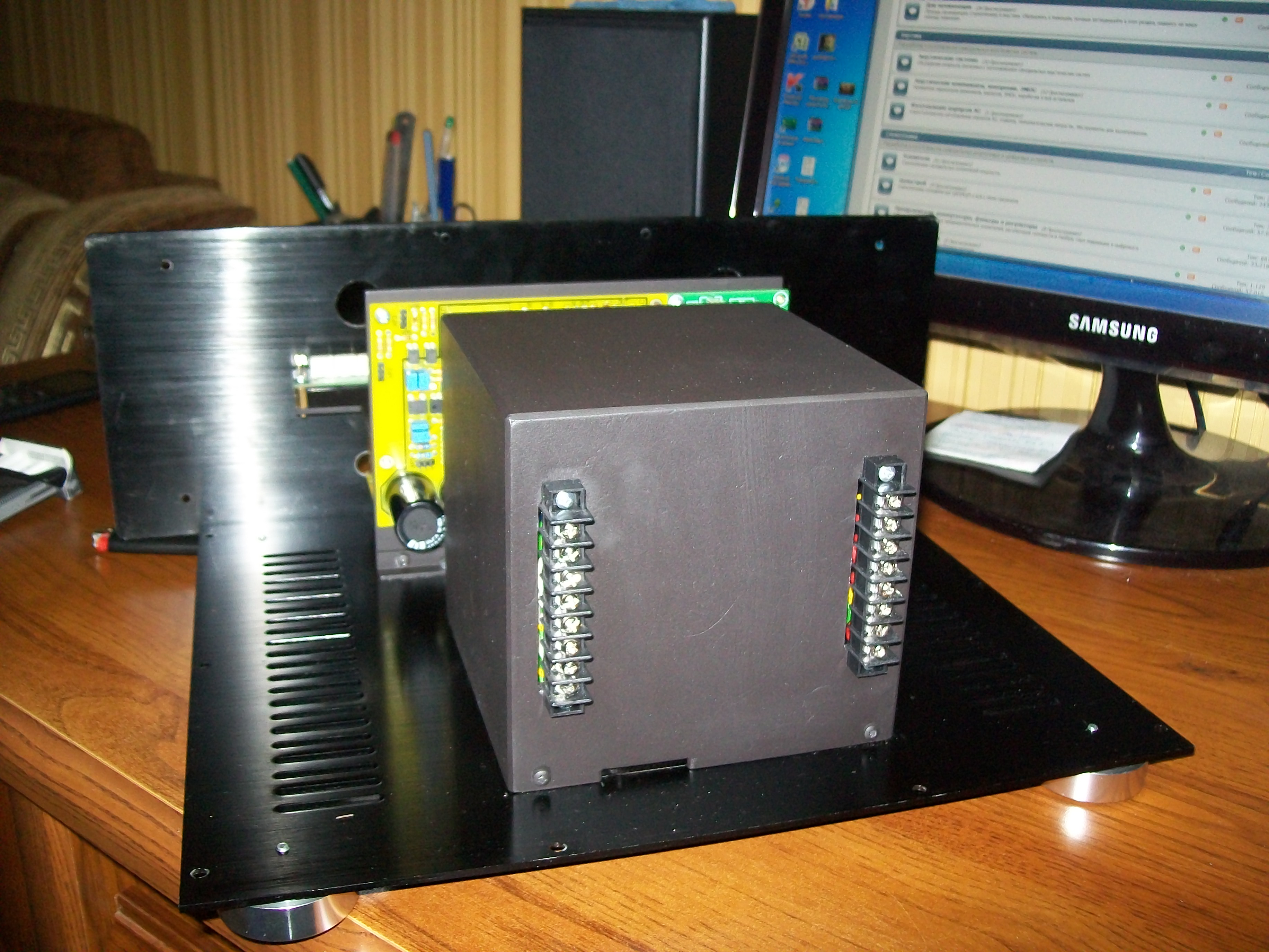

    Леонид, подскажите, а размещение сетевой части или Блока питания Антекома над трансформатором, приемлемо или не желательно?
  3. #9042
    22.02.2005
    3,133
    У меня, совсем чуток, наверно 1 вольт, на выходе, чтобы началось ограничение снизу.
    Можно не обращать внимания. Это всего-то чуть более 2 % от напряжения питания плеча ВК. На реальном сигнале такую разницу в порогах ограничения заметить не получится.
    Если места хватает, если получится сделать нормальную изоляцию между сетевыми цепями и корпусом, можно.

    ksa007, не хотите попробовать сделать вертикальную перегородку, как у bogl или как я выкладывал пару месяцев назад. В 300мм корпус все вписывается без проблем.
    Денис.
    Я хотел сделать верх. крышку прозрачной))), ну типа красиво), а если все платы поставить ребром то красоты будет не видно((

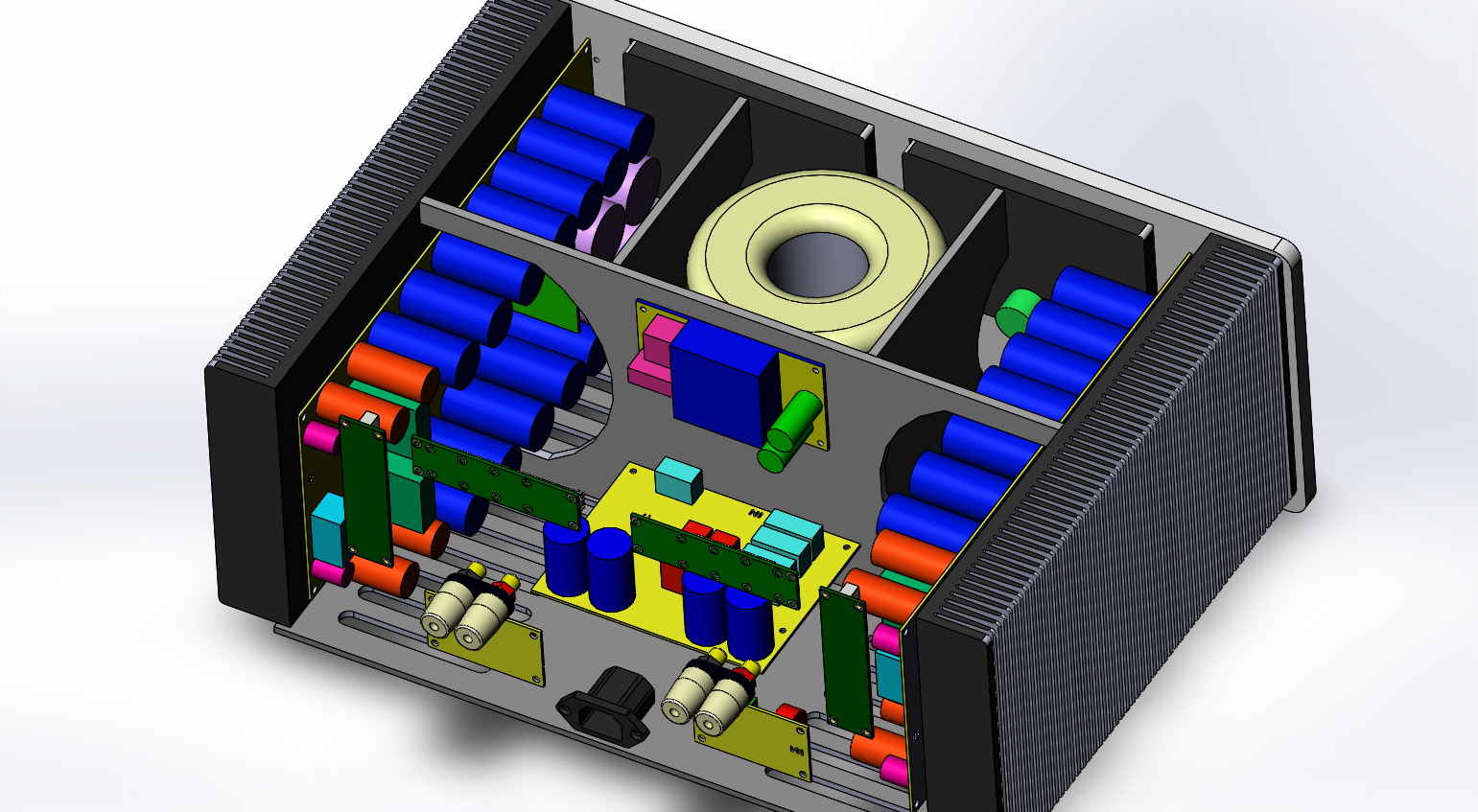

    Вот на ваял), покритикуйте.
    Не знаю правда, откроются фотки))

    bogl, а "ворота" в экранирующих пластинах зачем? Пластина нужна вдоль платы УМ, до самой входной части.
  14. #9053
    Частый гость Аватар для ksa007
    24.04.2005
    134
    А зачем? Транс все равно в экране получается.
    ---------- Сообщение добавлено 19.45 ---------- Предыдущее сообщение было 19.42 ----------
    Эта, поперечная перегородка, еще как ребро жесткости, транс ведь тяжелый, что бы нижнею панель не выгибало!))
    Что бы нижнею панель не выгибало,не проще будет поставить пятую ножку под тором.
    Тогда может выгнуть при ручной переноске...
    24.04.2005
    134
    Согласен!, как мне кажется самое верное решение это поперечная пластина, не раз опробована, не только в радио хобби))

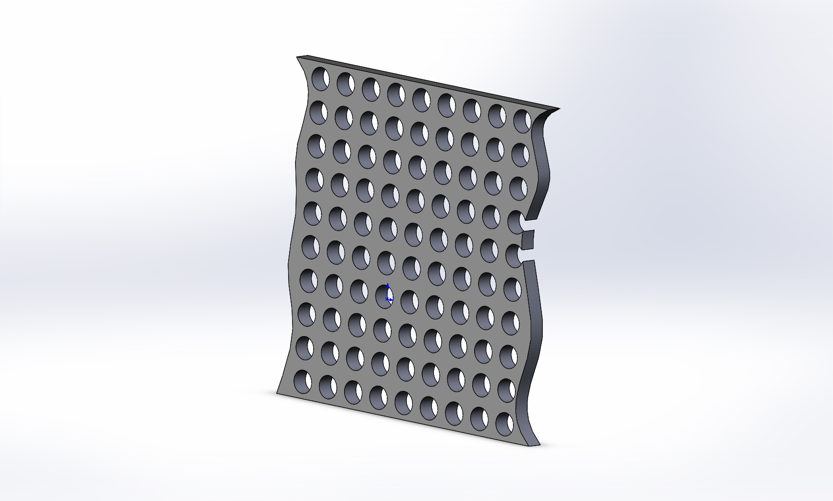

    Тут вот еще какая мысль появилась, а что если перегородки вокруг трансформатора делать не из сплошного листа, а сделать перфорированными типа такой.
    Насколько я понимаю, перфорированная перегородка имеет лучшее поглощение электро магнитного излучения, не же ли сплошная.
    На сколько я знаю - ровно наоборот.
    Центральная перегородка страшновато выглядит.
    В качестве ребра жёсткости лучше закрепить на нижней панели металлический брусок или профильный уголок. Его же использовать и для крепления перегородки, сделав её прямоугольной формы.
    Будет хуже.

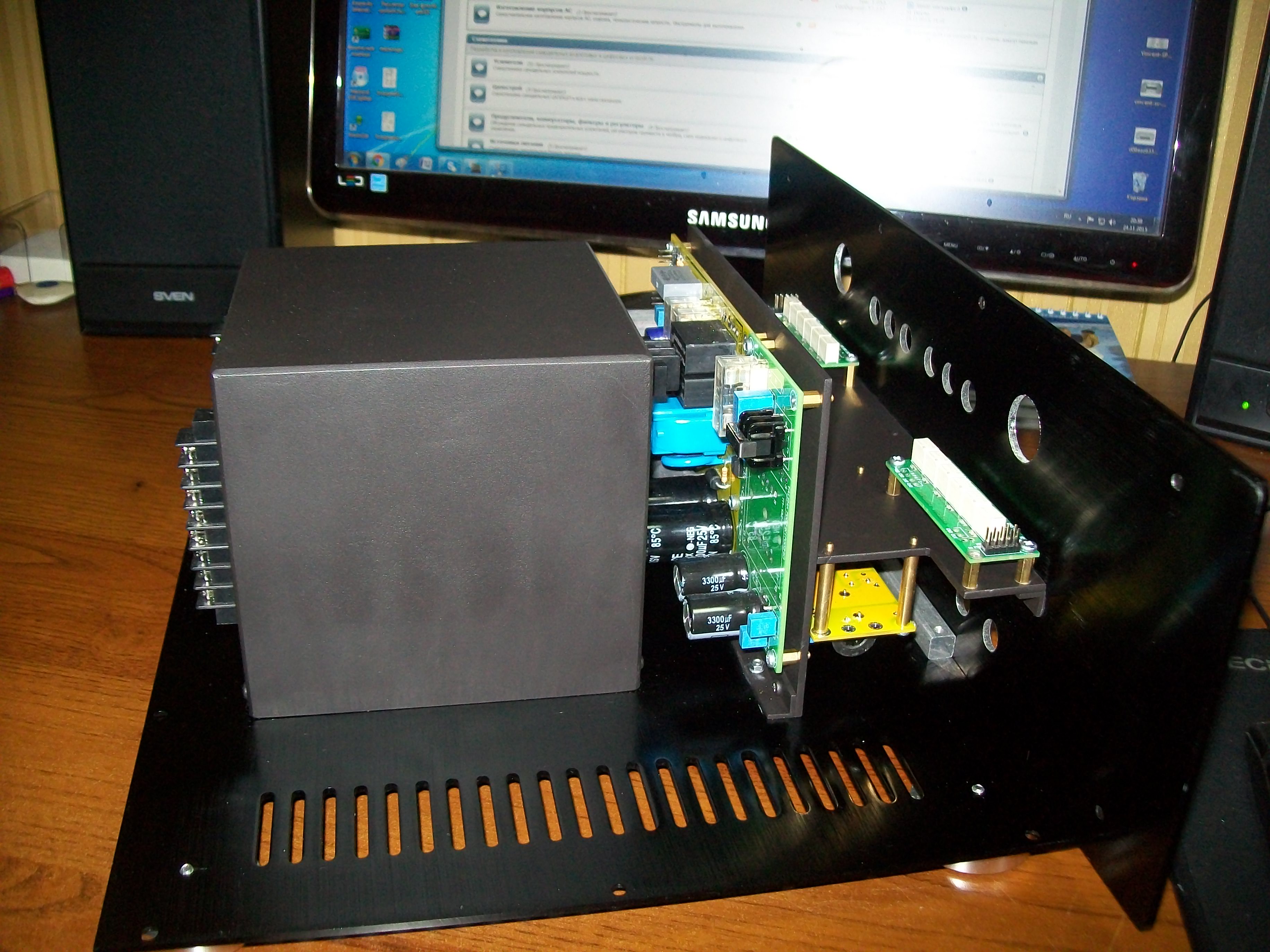

    Сделал экран ,учел все рекомендации Л.Зуева . Нажмите на изображение для увеличения.
ID:	251497 При установке трансформатора без экрана нижняя панель немного прогибалась экран добавил еще 2 кг думал ставить пятую ногу но с экраном не прогибается вообще он добавил и вес и жосткость.
