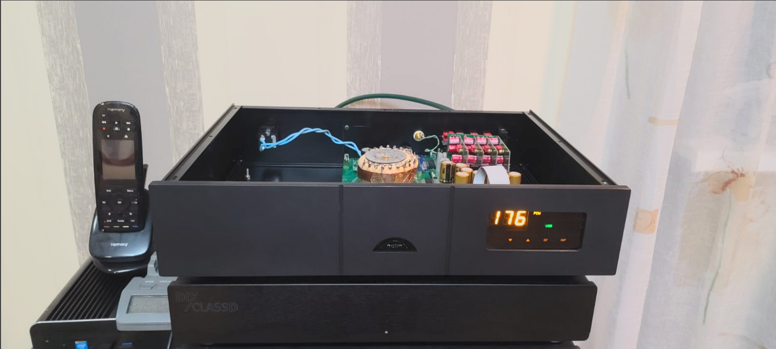

    Пока жду, поэксперементировал чуток с мидбассом:
    порезал его 4-м порядком с СЧ в фазе, подстроил задержку - отлично.
    Еще залез в усилители, перемерил, было 1.15А, накрутил тока покоя 2А, проверил, радиаторы справляются.
    Правда пришлось объединить на трансформаторах вторички обоих каналов, один канал в каждом усилителе отключив. Трансформаторы то остались от оригинального когда-то Сагдена А21 и такого не ожидали.
    Послушал - звуку стало заметно лучше, вообще однотактное А усиление это такое себе компромиссное явление.
    Решил, что есть смысл. Заказал Antek https://www.antekinc.com/content/AS-3435.pdf

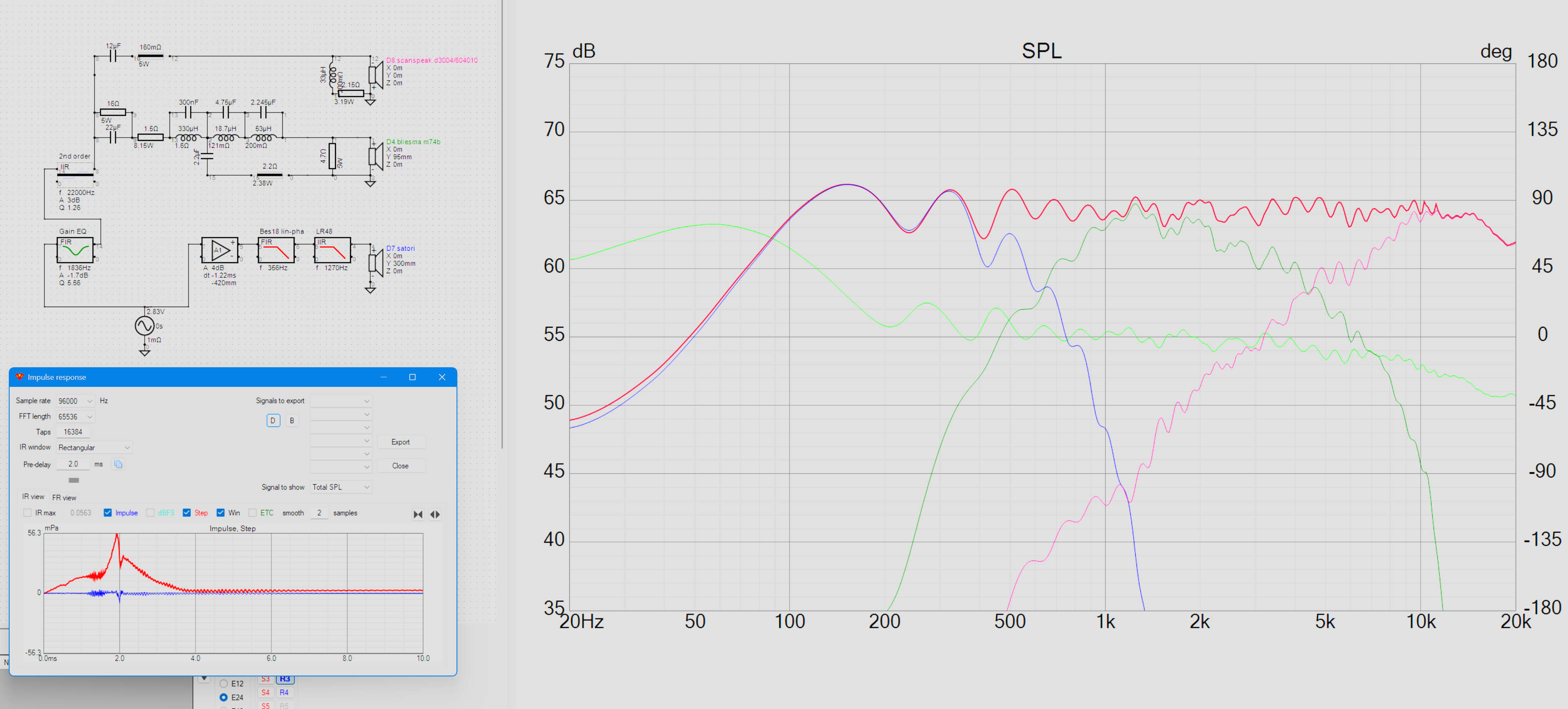

    Небольшой апдейт:

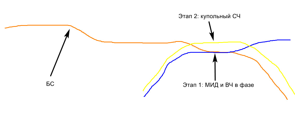

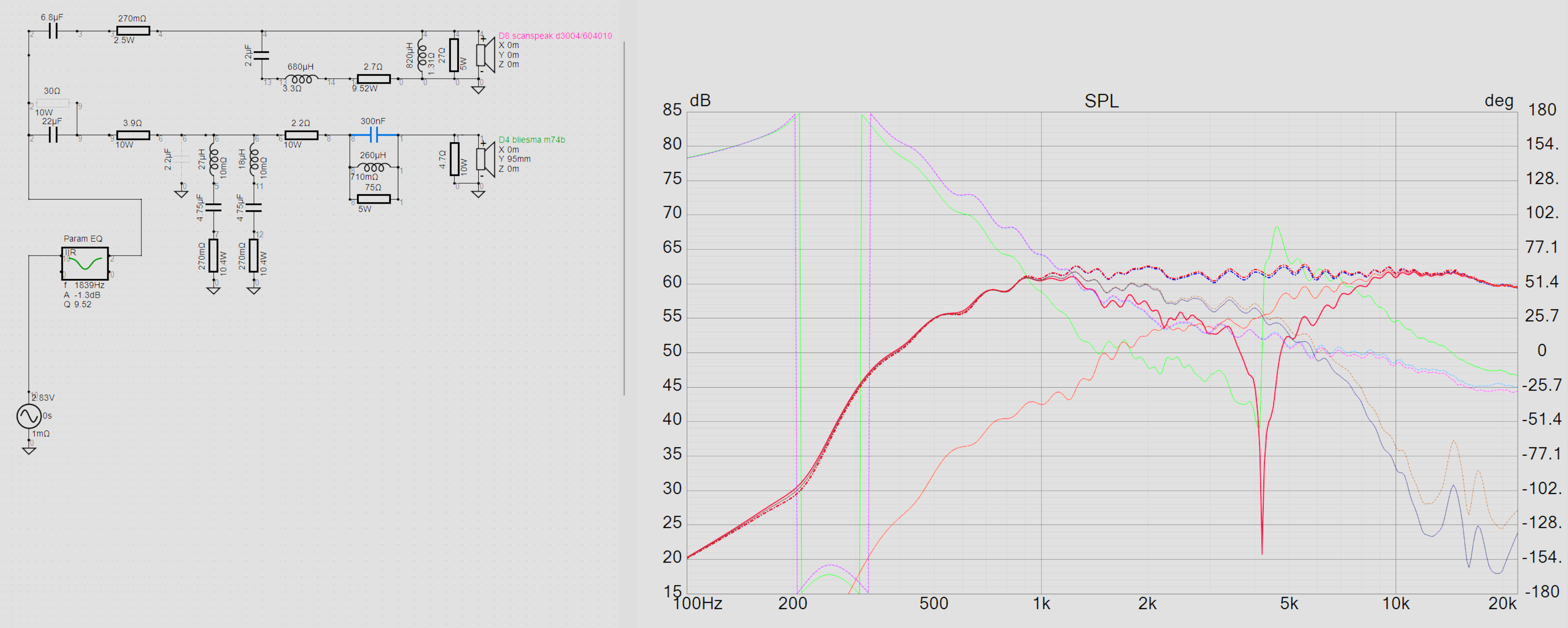

    LCRметер получил, сегодня собираюсь аккуратно свести ВЧ и СЧ чуть по другому, уже с режекторами на среднике и подогнать номиналы. Еще раз попробую аккуратно свести 2-3м порядком мидбас и померить, компенсировать баффл степ.
    Задумка такая:
Название:	Screenshot 2025-05-23 121153.png

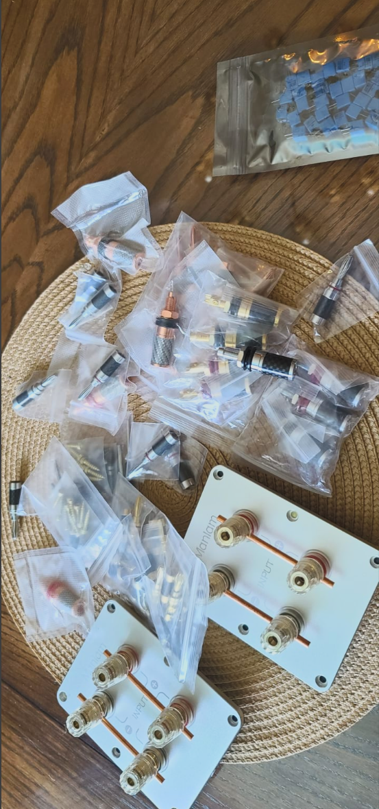

    Продолжаю собирать остальное добро для системы "до кучи":
    Antek отменил заказ на трансформаторы большей мощности в "усилители-обогреватели", ну не шмогли они. Самый загадочно-трудно-доставаемый компонент оказался, оттуда нельзя - какие-то ограничительные списки, отсюда не могут отправить, от дядюшки Ляо - не хочется. Устал.
    Решил не "лохматить бабушку" с подборкой разных усилителей и разукомплектацией/донорством компонентов со второй системы, поставлю все одинаковые усилители, надеюсь будет хорошо, но попробую, конечно, что где лучше. В крайний случай перетусую между системами усилители или продам "высокоэффективные усилители, бешеной мощности и идеальных характеристик" - если совсем говно окажется, чего не хотелось бы конечно.
    2 из 3-х приехали.

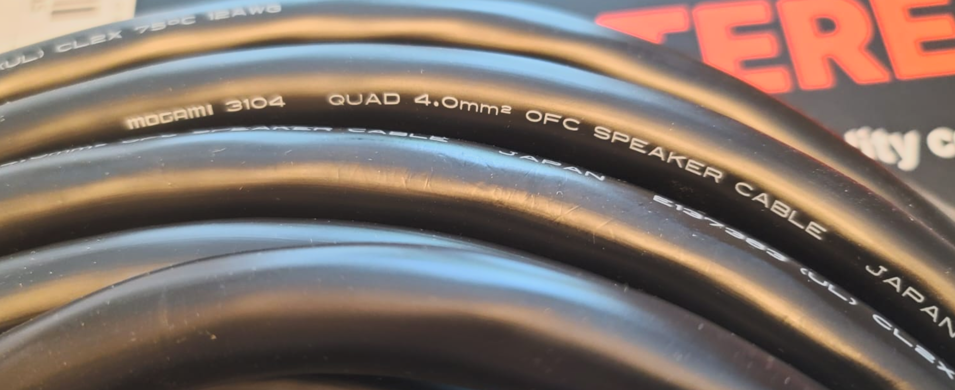

    Спросил у чата GPT что использовать для внутренней разводки АС и подключения к усилителям, без аудиофильских понтов, чтобы не грабить банк, но хорошее?
    Он мне сказал, давай разберемся без мифов и маркетинга, по существу, что используют профессионалы и студии:
Название:	Screenshot 2025-05-23 110802.png

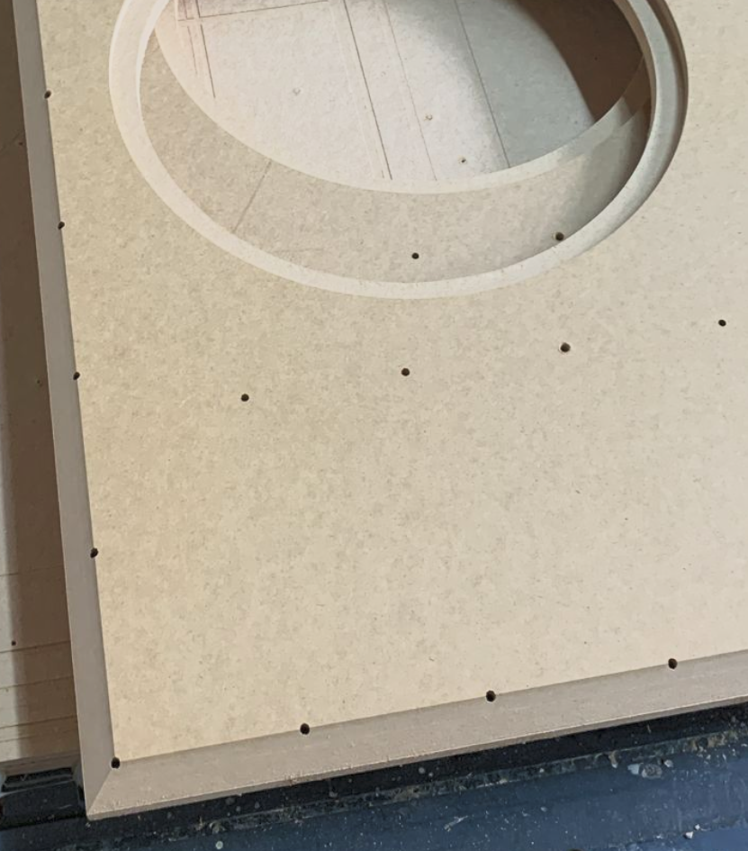

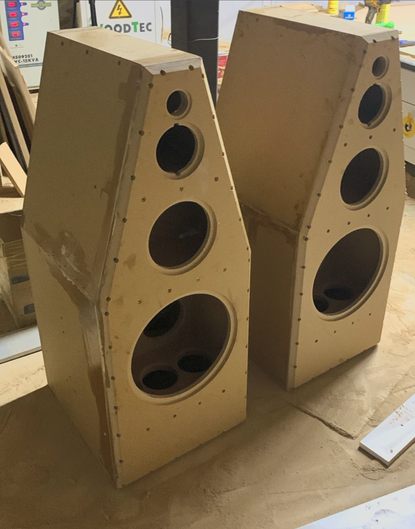

    Ездил в цех: показали, дрова нарезаны, подогнаны, померили - ок... Не без креативных нюансов конечно: с внутренней стороны фаску на динамиках сняли на всех, а не только тех, что были на чертеже, на нижней стороне фронтальной панели тоже фаска, отверстия для стяжки деталей тоже красиво легли. В целом, меня уже все устраивает. Сказал, что не надо переделывать - утапливайте крепеж, чем вы там будете стягивать, клейте, собирайте, шпаклюйте отверстия, шкурите раз уж такая задумка по сборке у вас
Название:	Screenshot 2025-05-23 111959.png
    Mogami 3104 отличные шнурки, "антифазка", сам такие юзаю для пассивых АС.
    Скрытый текст

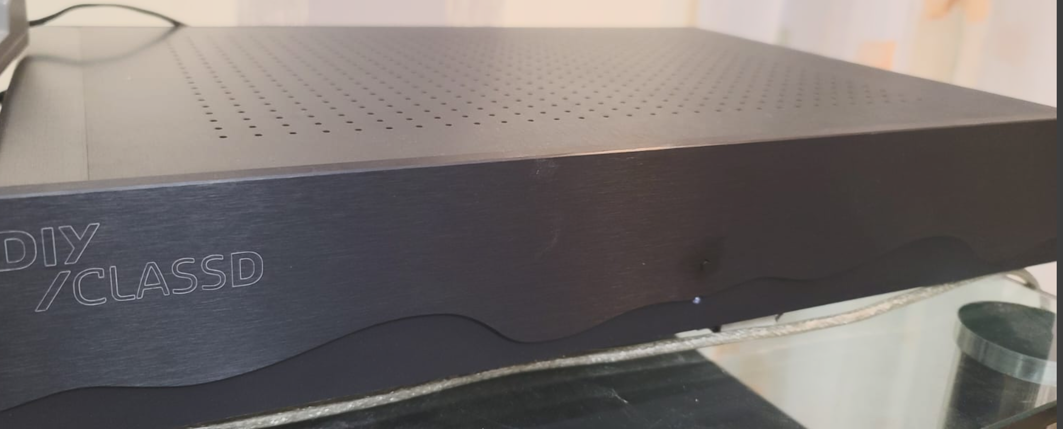

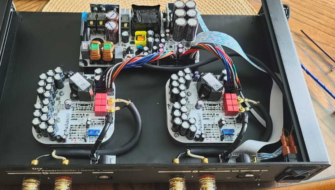

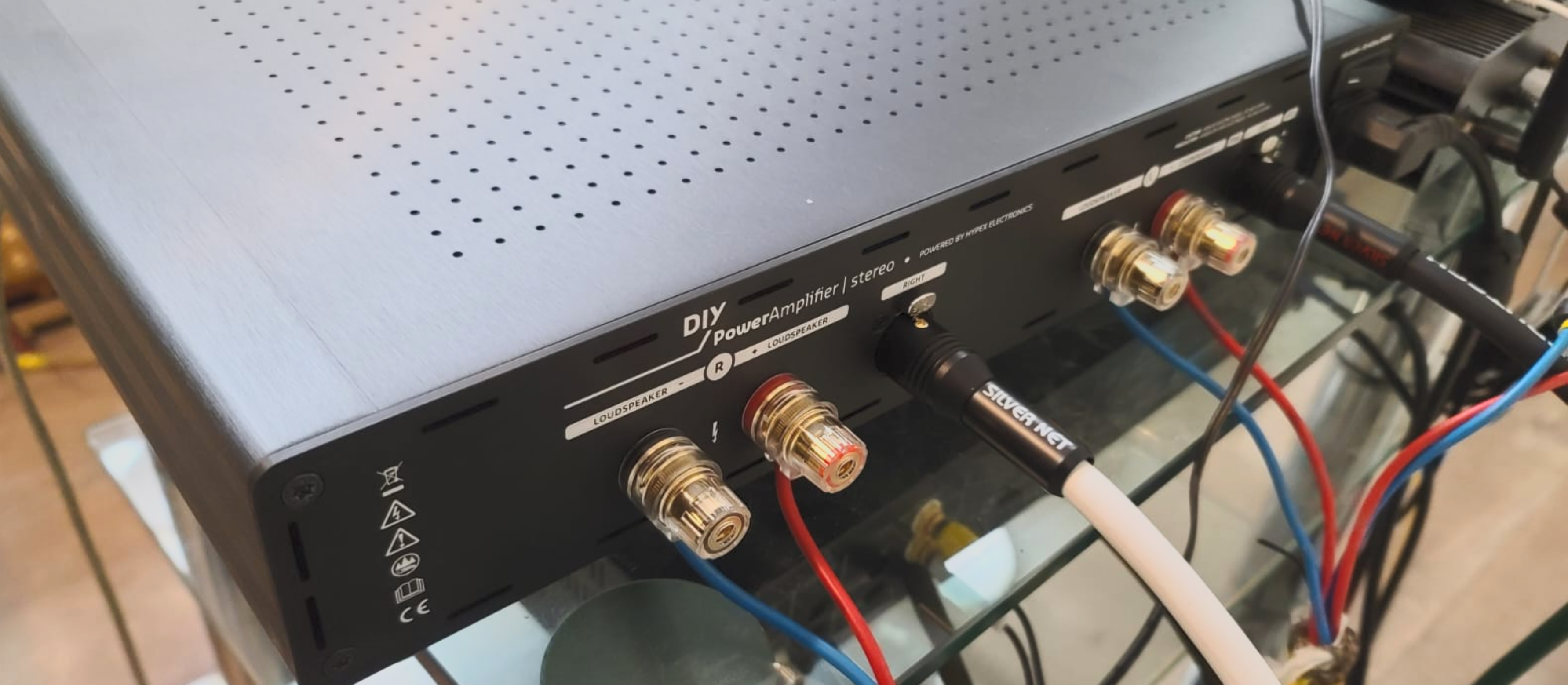

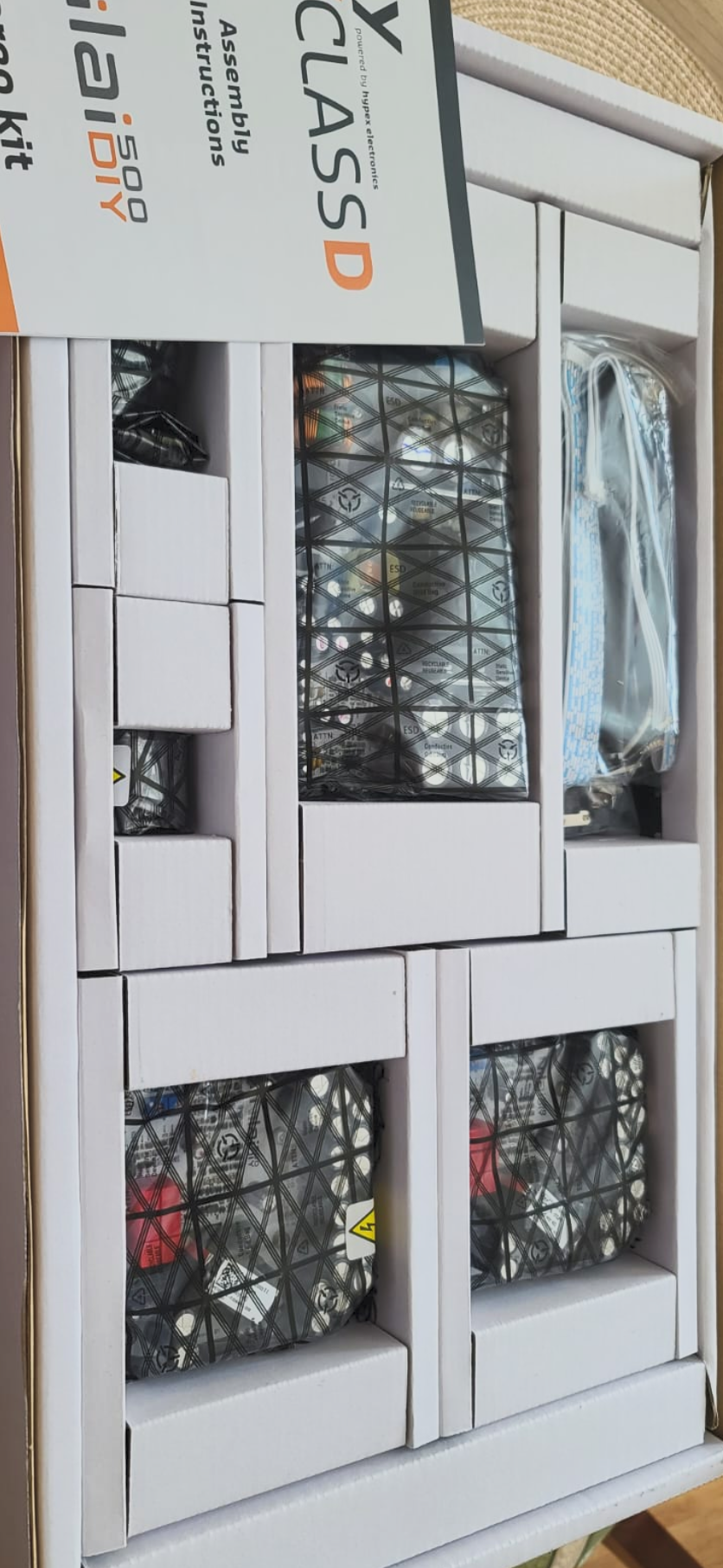

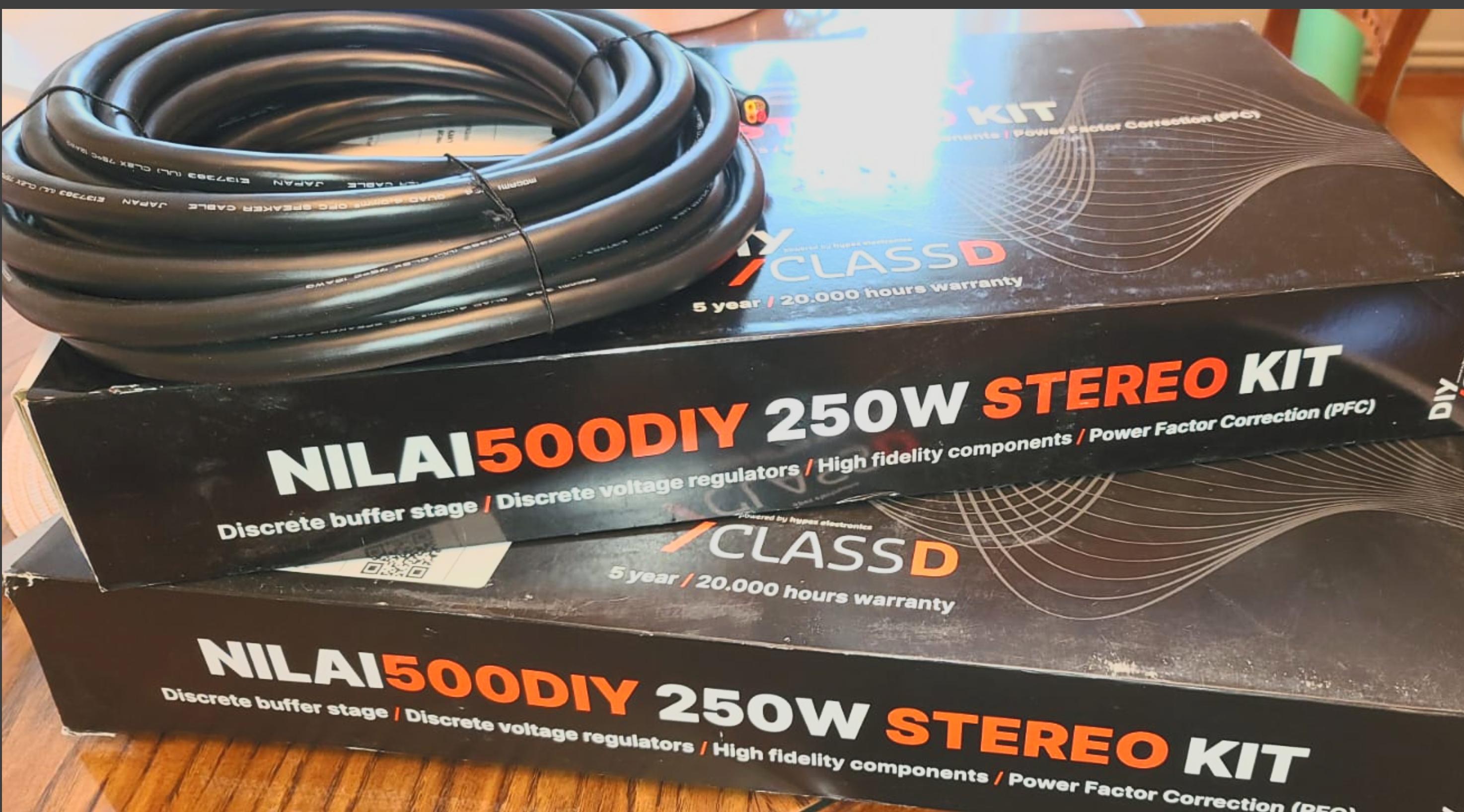

    Собрал один усилитель мощности hypex nilai в выходные, там делов на 20 минут с перекурами
Название:	Screenshot 2025-05-27 235925.png
Название:	Screenshot 2025-05-27 235954.png
Название:	Screenshot 2025-05-28 000023.png
Название:	Screenshot 2025-05-28 000638.png
    Поставил переключатель коэффициента усиления на минимальный, чтобы пока нет аналогового регулятора вверху диапазона цифровой регулировкой пользоваться.
    От ЦАП с 4В пик2пик дискотека обеспечена на 0дб. По звуку вроде хорош - слушал громко с удовольствием, но пока нормально не могу оценить, так как на комфортной громкости вечером -18дб на цифровом регуляторе и мне не нравится звучание.

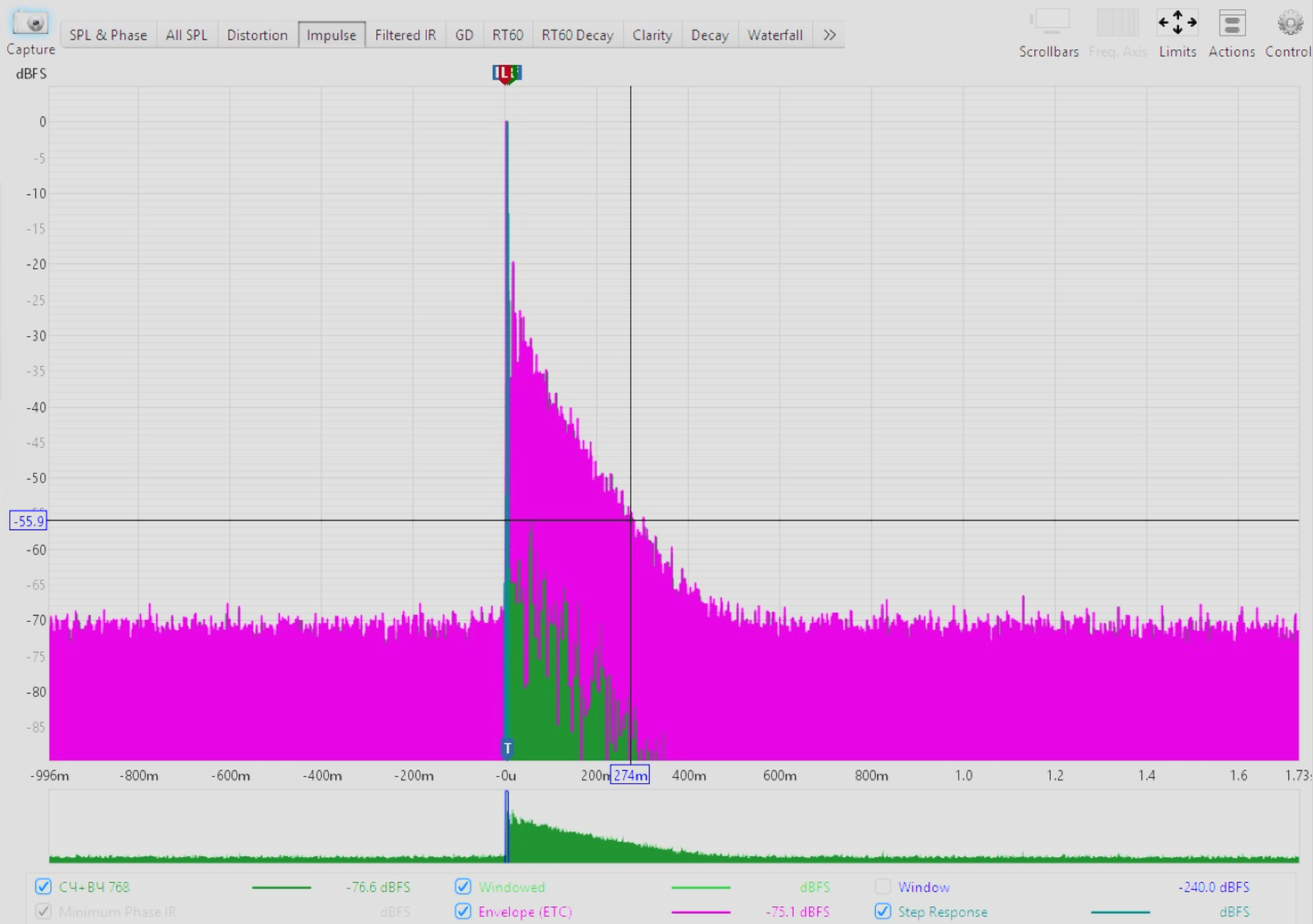

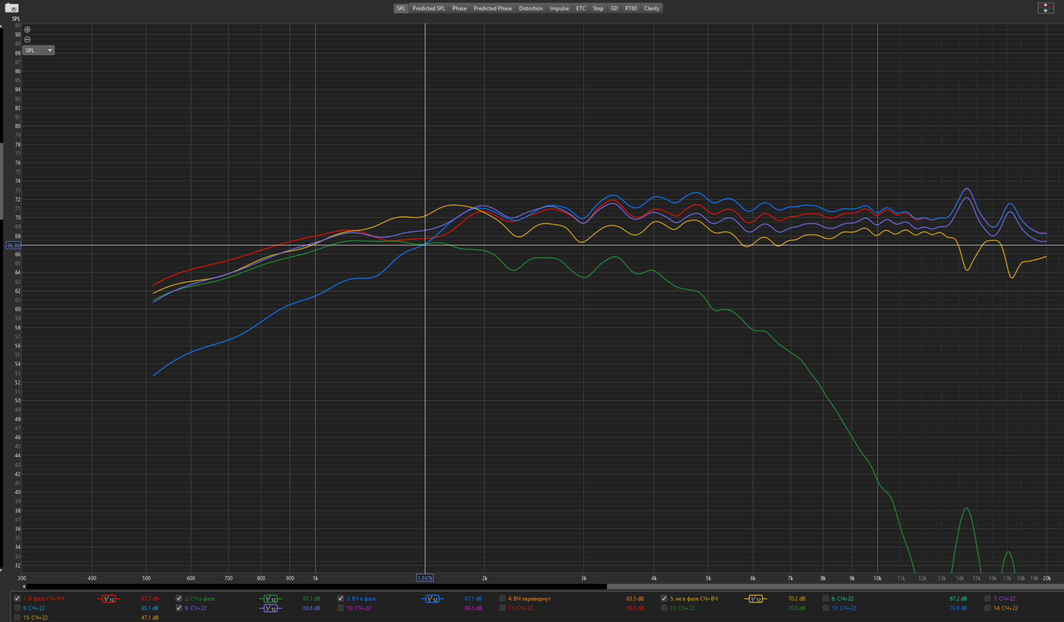

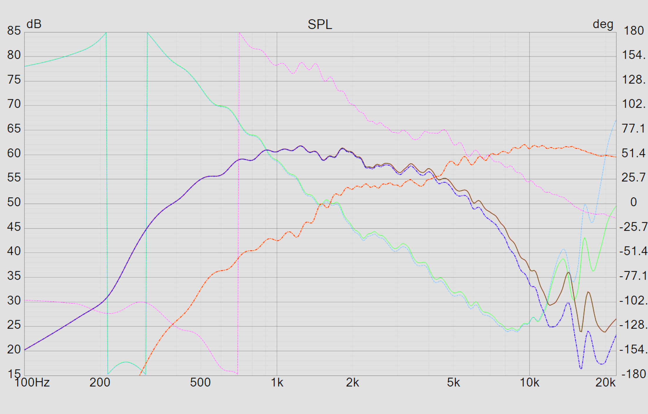

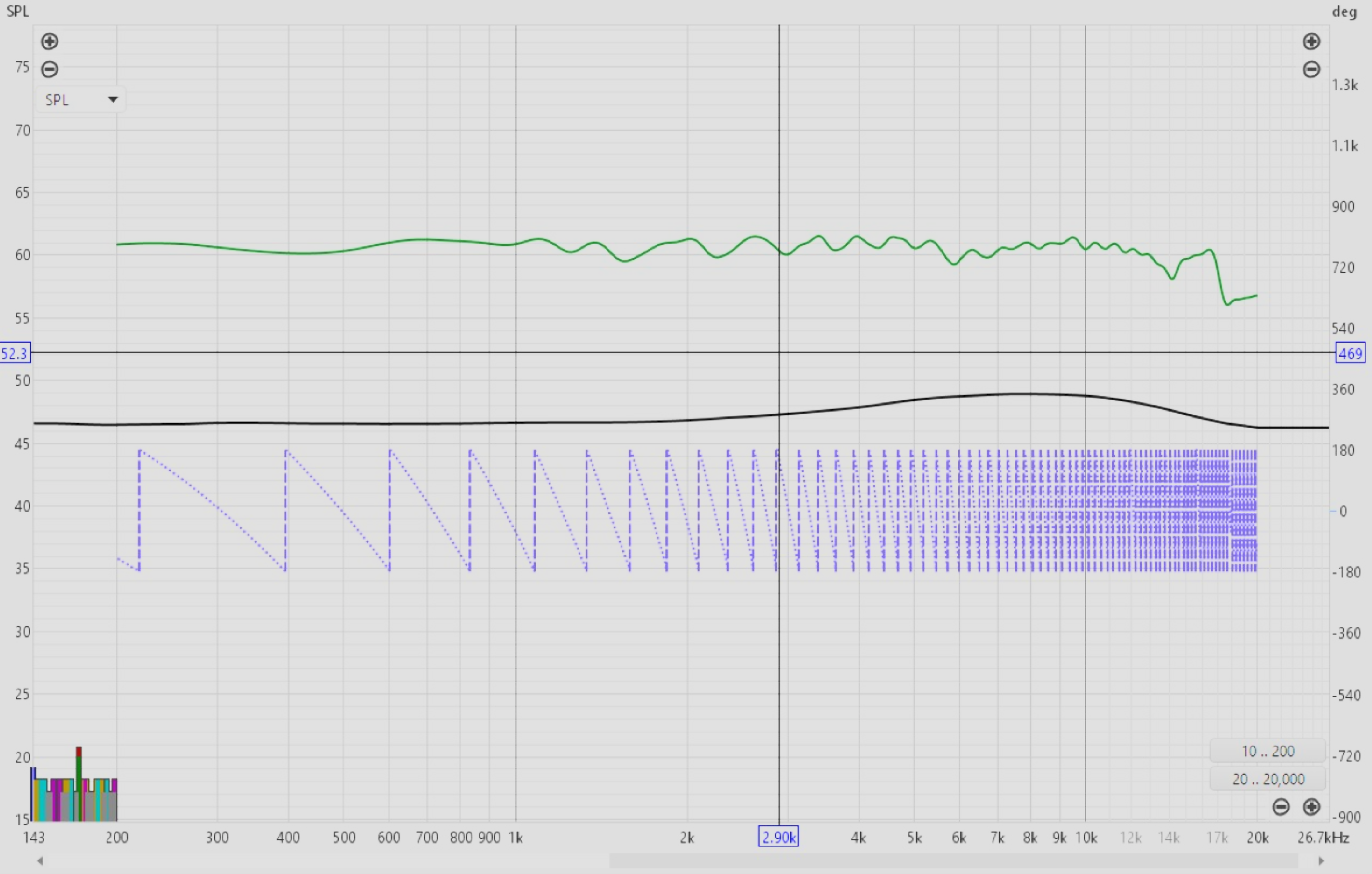

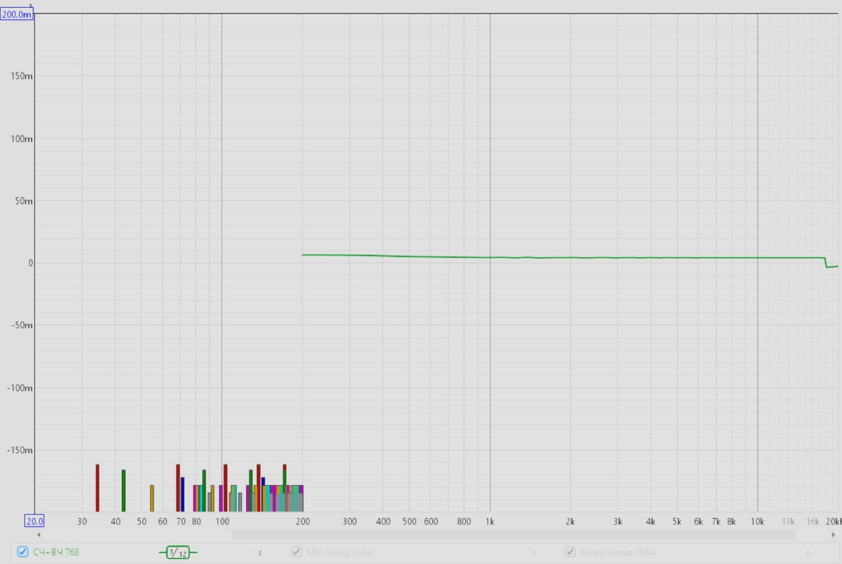

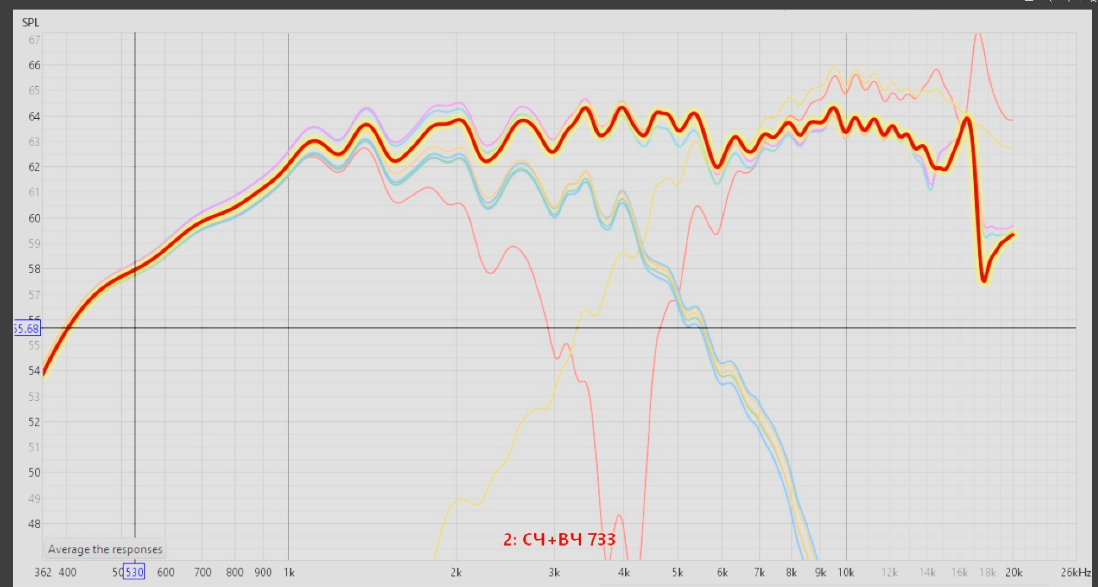

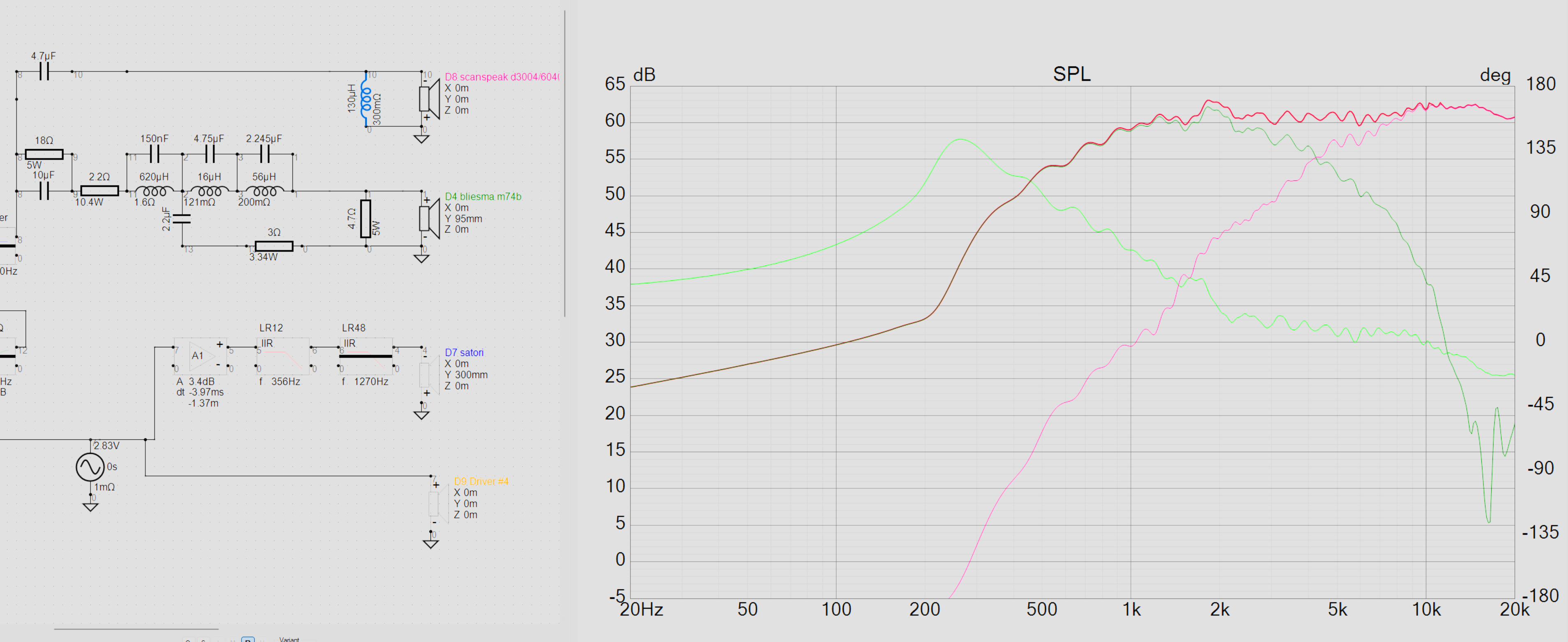

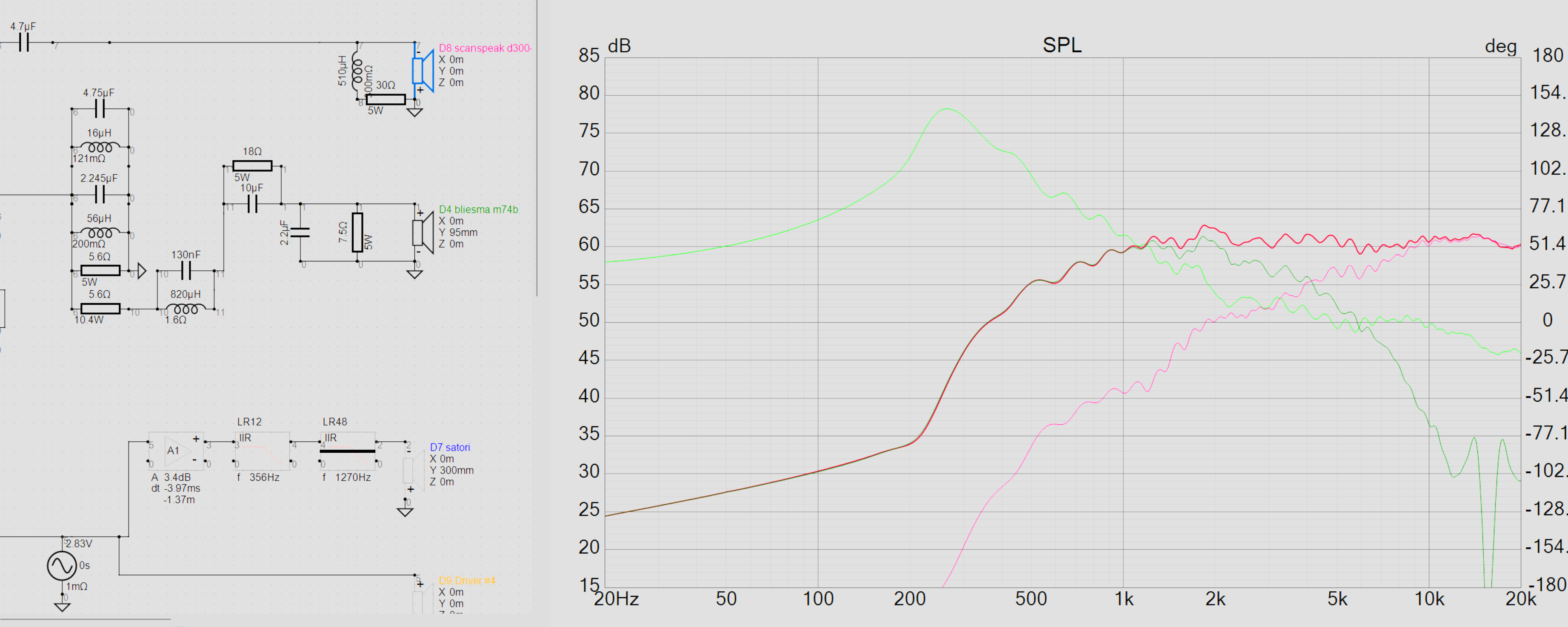

    Еще к тому же пересобрал фильтры с режекторами и есть вопросы. Прошлый раз когда я свел на 5кГц в фазе с накладками, я просто сразу их разобрал, так как не понравилось субъективно звучание. А теперь, в текущем варианте не знаю что именно не нравится - усилитель или сведение. Со старым надо послушать.
Название:	Screenshot 2025-05-28 005920.png
    Я сводил с метра с окном, разные режекторы перебирал, но, во-первых так и не смог до конца свести фазу "в железе" в этом варианте, а может она с метра в принципе не сводится?
    И вопрос почему на измерениях даже при сильном подавлении области резонанса СЧ он так влияет на АЧХ на ВЧ? Мидбас прикрутил 2м порядком на 356гц, подобрал задержку и все сошлось.
Название:	Screenshot 2025-05-28 003832.png
Название:	Screenshot 2025-05-28 003903.png
Название:	Screenshot 2025-05-28 003929.png
Название:	Screenshot 2025-05-28 003941.png
    Вообщем обычная ловушка, когда меняешь слишком много всего сразу, все становится очень непонятным.

    Вот тут я влетаю на второй заход, когда резкость начала наводиться. Купольник не является самостоятельной полосой, он подхватывает соседние и создаёт общий знаменатель.
    Своди так:
    У купольного средника ВСЕ характеристики другие, отличные от конусного мида и мелкой пищалки. Несколько мелких алюминиевых мидов ты отверг, там бы оно более на ухо легло (предположительно и вероятно)
    Своди так:
    Но при прошлом варианте сведения у меня не было такого рода проблем и сомнений, почему я стал пересводить пробовать? - я задушил пищалку на 5дб чтобы выровнять по ее минимальной точке АЧХ, жалко такую потерю чуйки было, второе, как мне казалось я нашел вариант интереснее по итоговой равномерности АЧХ - но для этого надо повысить частоту раздела, такой ВЧ у меня с горбами, а СЧ это вроде как позволяет.. Ну и собственно у меня сейчас какие-то непонятки, что мне не нравится в этом варианте - завтра соберу со старыми усилителями систему, послушаю. Если не нравится, значит дело в сведении.
    Посмотрю еще хватает ли у меня деталей собрать сразу два варианта фильтров, старый и новый.

    Lynx D47 v3 + Noosfera Echo se v.4 + клон Purifi HB 3.065 Ultra (Sousmanster) + Hand-made 4way Bliesma T34B, Bliesma M74B, 2 x Seas W18NX001, Seas W26FX002 (hypex FA251)
    Класс!! hypex nilai - чуть не понял, это усилитель для отверточной сборки? Типа в поставке есть все 100% элементов устройства, включая корпус и шнур питания)) экономим на сборщике на своем производстве, покупателю надо самому все скрутить и защелкнуть в корпус) А во сколько обошёлся? И я так понимаю вы не в России находитесь?
  16. #895
    Частый гость Аватар для внуков
    03.03.2006
    370
    По умолчанию Re: Собираю активную трёхполосную стересистему - рад советам.
    Посоветовался с братцем GPT, говорит, что надо попробовать преобразовать последовательные режекторы в параллельные, тогда, возможно прекратятся говноэффекты. Которые возможно связаны не со сведением как таковым а с добавленными режекторами. Как я понял, что-то типа такого.
    https://purifi-audio.com/blog/app-no...t6-5x04-naa-11
  17. #896
    Аватар для crucifier
    15.01.2006
    Бывший СССР
    453
    да, это законченный кит от hypex ориентированный на домашнее использование.
    что мне понравилось, что они сделали все сразу сами - не оставив никаких шансов для накруток, кроме сборки и замены передних панелей для кастом билдеров.
    дискретные входные буфера, режимы переключения коэф. усиления и даже каждый шнур подогнали по размеру - то-есть эта суета вокруг кастомных вариантов сразу мимо.
    есть два варианта - моно и стерео, отличия в двух блоках питания по 500Вт.
    Покупал в Америке через форвардеров в среднем 1300$. Также продают в Европе, но там постоянно от них на таможню все попадает. Да, я не в России.

    Попробовал отключить один последовательный режектор - звуку становится лучше.
    Хочу попробовать собрать вот такую схему, в ней последовательный режектор можно будет отключать.
    Есть советы, что тут так\не так, чего не хватает, что не учел?

    Что-то вырисовывается:
Название:	Screenshot 2025-05-29 200549.png

    Сегодня ковырял пассивные фильтры, в результате 2 порядок без переворота замутил, вернее переворот не сильно влияет.
Название:	Screenshot 2025-06-02 030031.png
    хочу послушать что это за зверь такой.

    да, кстати, решил колонки не фанеровать, попросил покрасить.
    цвет понравился такой (на видео ) подобрал под него цвет RAL - посмотрим что получится.

    Наши китайские братья мелочевку отгрузили
Название:	Screenshot 2025-06-06 121945.png
