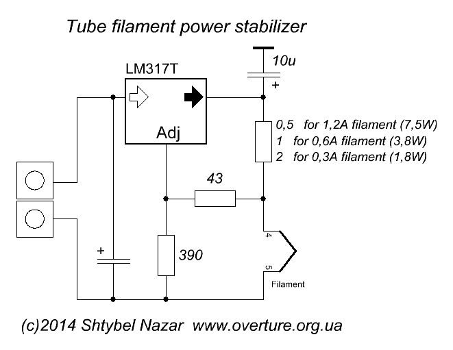

    Лучше расскажите, что там "назар порешал" со стабилизацией тока накалов.

    Можно стабилизировать или напряжение или ток. А как - шквал вариантов. А уж для косвеннонакальных, копеечной стоимости вообще без разницы. Любая ЛМ-ка подойдет.

    на L200 стабилизация и ограничение тока накала (плавный пуск получается). для прямонакалов ставлю, да и для косвенных
    Обаразом. Точнее, сначала ток ограничить, потом напряжение стабилизировать.
    Цитата Сообщение от ua9jmp Посмотреть сообщение
    на L200
    тоже хотел его предложить.

    https://s-audio.systems/blog/tubefilament-powerstab
    Elms опередил

    Не знаю, каким образом это сработает с косвеннонакальными лампами.

    Помнится читал, что накал нельзя питать постоянным током. Что то там происходит нехорошее. И если питать постоянкой, необходимо каждое включение делать переполюсовку. Или я что то путаю?
    это касается прямонакалов
    Это не касается маломощных ПУЛ, о которых мы здесь говорим. Для мощных генераторных периодическая переплюсовка предусматривалась.
