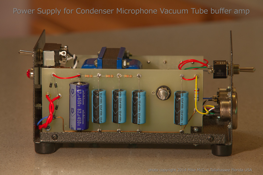

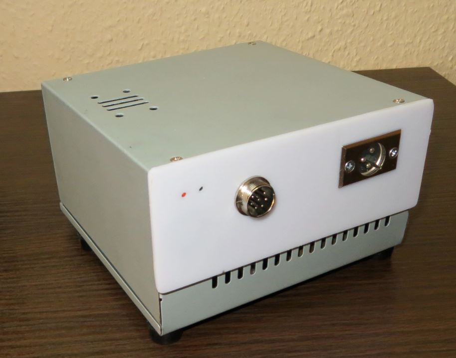

    Изготовил простой блок питания.
    Корпус был заказан тут >>>https://aliexpress.ru/item/329115438...4c571fedjamr1y
    Платы БП разведены в спринте и заказаны в Китае.

    Использовал 2 раздельных трансформатора, анодный на 48в (2 вата) и накальный 9в (5ват). Они недорогие но работают как положено.
    Авиационный 5 пин разъем. никаких задержек включения не предусмотрено, все предельно просто.
    На выходе получил 130в ВН и 6в отрицательного напряжения на накал, блок питания протестирован, работает отлично, низкочастотный гул отсутствует не смотря на отсутствие дросселей!

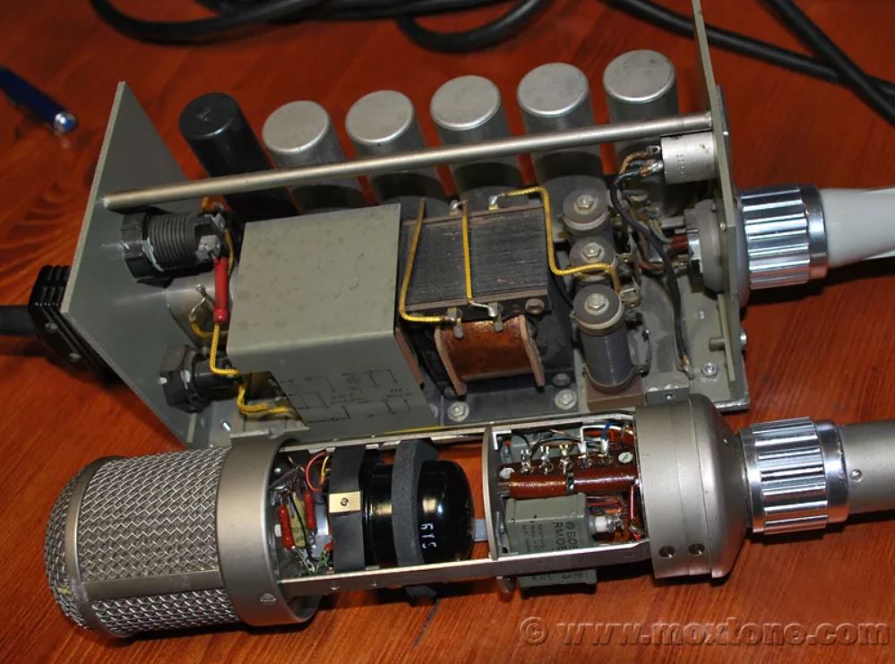

    На самом деле, в этой ветке больше всего опыта у Aikman, по покупным китайским микрофонным трансформаторам.
    ОН работает с ними . А я, в основном, мотаю сам.
    Трансформатор подбирается под схему и лампу. Выбор есть. И опыт работы с ними есть. И отзывы на сайте Алиэкспресс есть.
    Прямо в этой ветке есть описания по применению некоторых покупных трансформаторов.
    НО трансформатор сам не работает, он работает в СОСТАВЕ СХЕМЫ.
    И немаловажная часть - это его габариты - он должен поместиться в предназначенное для него место.

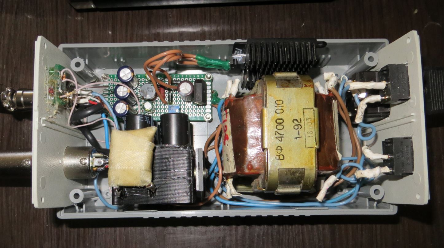

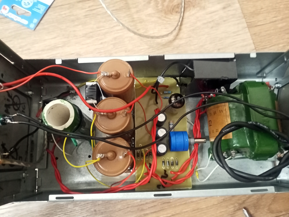

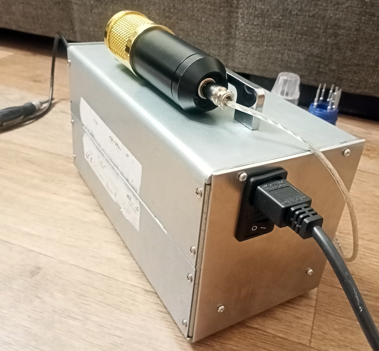

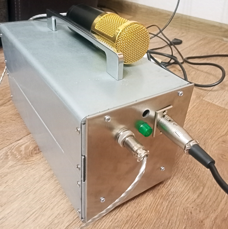

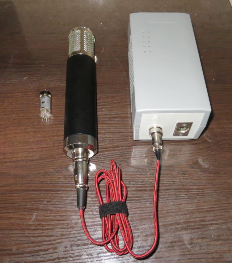

    Доделал свой микрофон по мотивам ЛОМО 19А-9. Была использована оригинальная схема БП и микрофонного усилителя с незначительными изменениями под используемый силовой транс. Силовой транс ТАН-6. 125В переменки были выпрямлены и через RC-фильтры отправлены на анод лампы, 13В переменки так же после выпрямления и RC-фильтров отправлены на накал лампы. Лампа в БП была запитана от отдельной обмотки ТАН-6 на 5В. Все получилось, в качестве симметрирующего выходного транса использовал СТ1-А с КТ=3:1.
    Капсюль 34мм с Алиэкспресса. Корпус БП был применен от асик-майнера. Корпус микрофона от BM-800. Передняя и задняя панели из стальной нержавейки. Плату разводил сам, выше в апреле ее тут прикладывал.

    АЧХ и образцы звучания пока не стал прикладывать по причине сетевого фона. Вылезли 50Гц и соответствующие гармоники. Убирал эквализацией в DAW все вылезшие гармоники и тогда оставался шум наподобие легкого высокочастотного жужжания. Куда копать? Перемещать симметрирующий транс в корпус микрофона? Или достаточно будет этот транс накрыть защитным экраном?

    По умолчанию Re: Ламповые микрофоны, изготовление, модернизация.

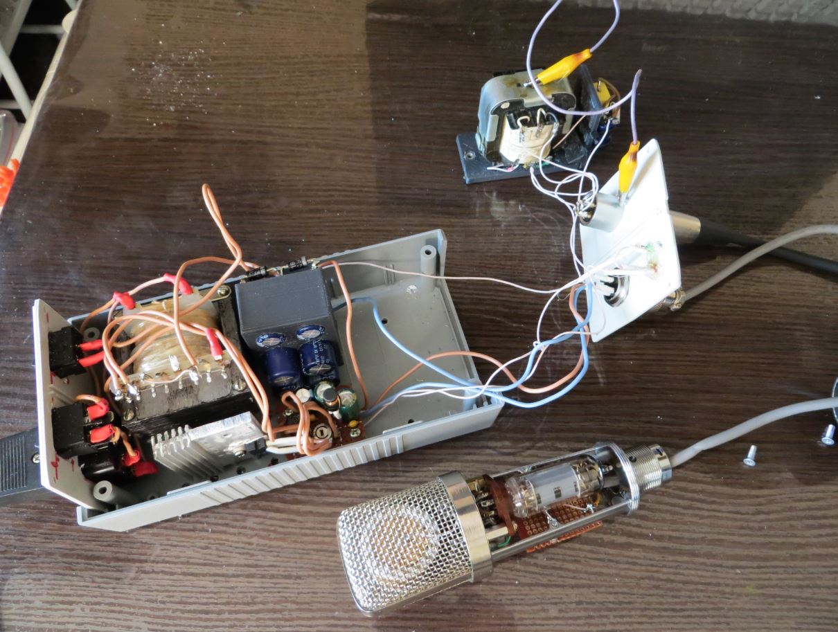

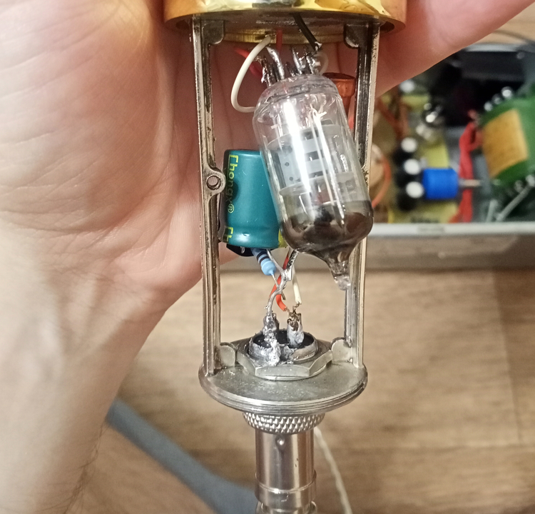

    Вряд ли с размещением симметрирующего трансформатора вне корпуса микрофона получится что-либо хорошее.
    Цитата Сообщение от real64 Посмотреть сообщение
    если трансформатор размещать в корпусе блока питания, то там размеры не критичны,
    От этого варианта я отказался практически сразу, так как практически невозможно снизить электромагнитные помехи и наводки до приемлемого уровня (для меня это -80 -90 дБ).
  8. #887
    Завсегдатай Аватар для Lenivo
    20.08.2010
    г. Екатеринбург
    1,217
    Согласен с real64 что микрофонный трансформатор лучше размещать в корпусе микрофона.
    Вам также сейчас можно просто вынести микрофонный трансформатор на полметра от сетевого трансформатора - и сделать для него другой маленький корпус. Но это очень неудобное решение.
    Да, была такая мысль, попробовать в качестве эксперимента можно. Но наверное закажу корпус побольше и там размещу транс

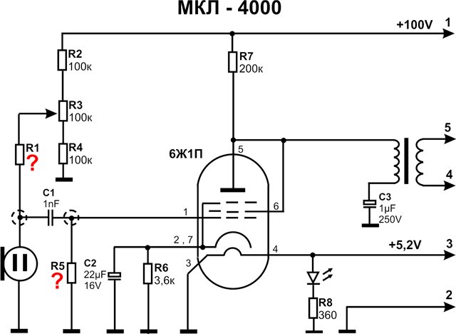

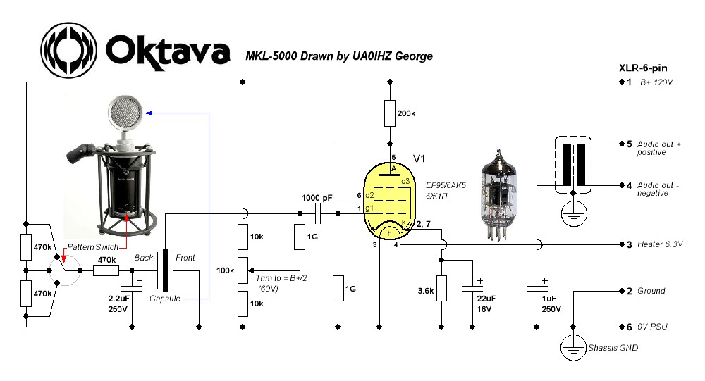

    Закажите также резисторы 1 гОм и 5 гОм без них нормальный микрофон построить трудно. Минимум пару штук нужно. Вот такие примерно.
    https://aliexpress.ru/item/1005007223750578.html
    И схему выбрать по современнее - в этой ветке много схем проверенных и много раз повторенных выбирайте по своему вкусу. Что нибудь из Октавовской классики или вариаций на её тему.

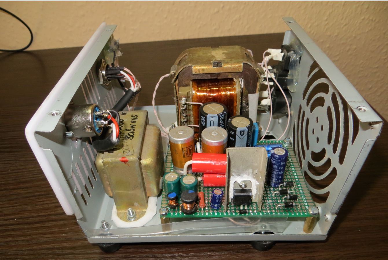

    Почитайте тему - нюансов много при всей кажущейся простоте. А то будете переделывать ещё не раз. Все идут по одним и тем же граблям.

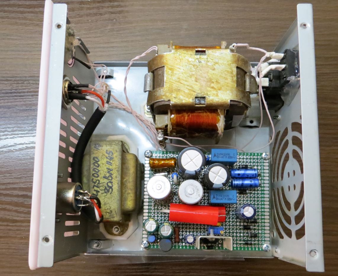

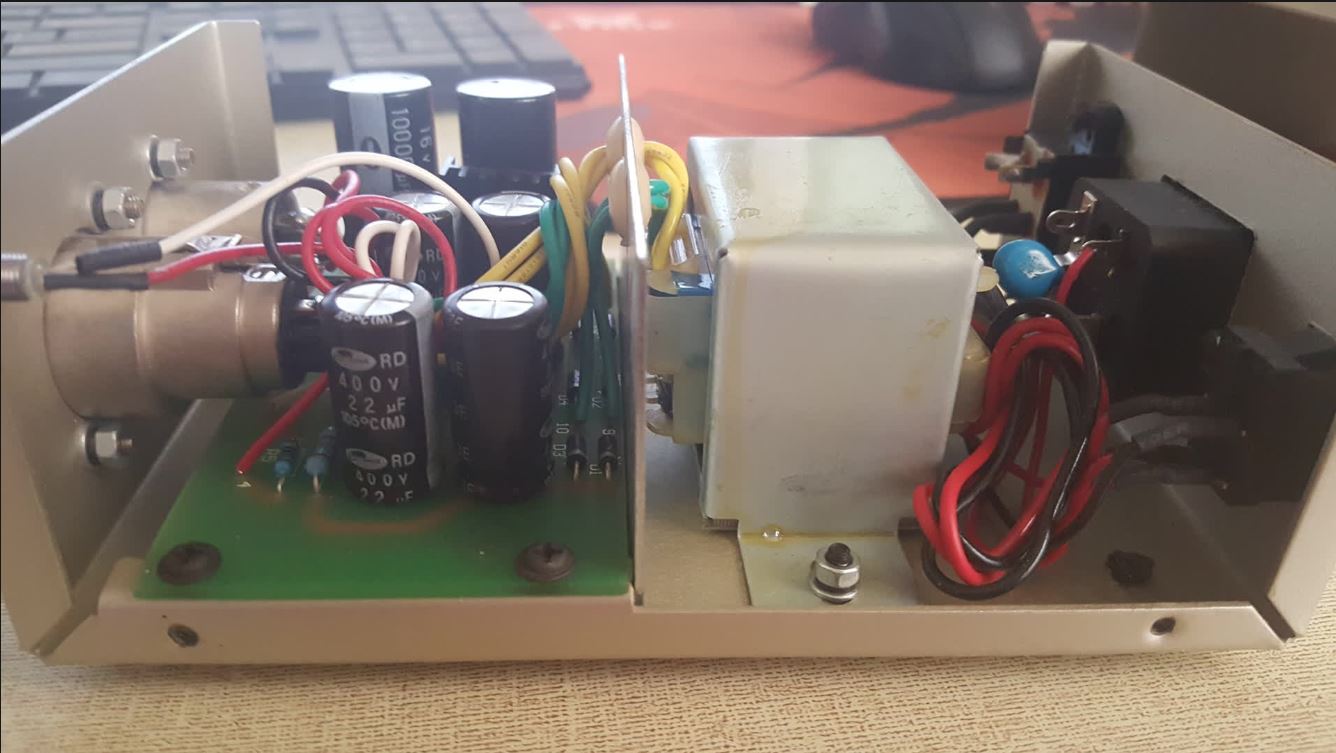

    Мой вариант - грабли с трансформатором в блоке питания.
Название:	6ж4п -13  микрофонный трансформатор вынут из корпуса блока питания 09 07 2022.JPG
Название:	Блок питания лампового микрофона 08 07 2022.JPG

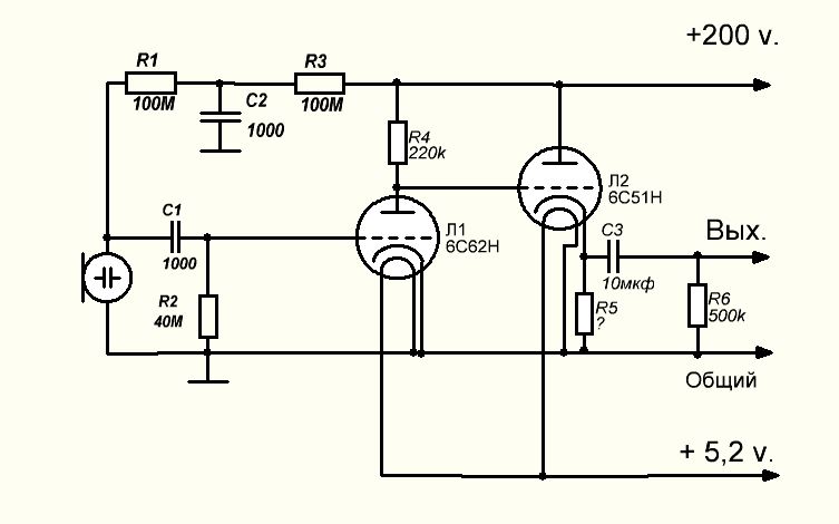

    Переделывать микрофон на другую схему не вижу смысла, если эта работает. Звук меня устраивает, единственная проблема - сетевой фон.
    Микрофон делал для себя для записи вокала и гитар, поэтому заниматься ловлей блох и постоянными переделками не собираюсь. Для меня это не хобби, как у вас, хобби у меня других хватает, да и не просто спортивный интерес)

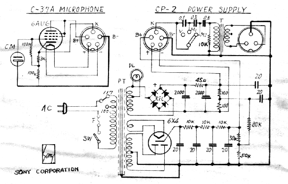

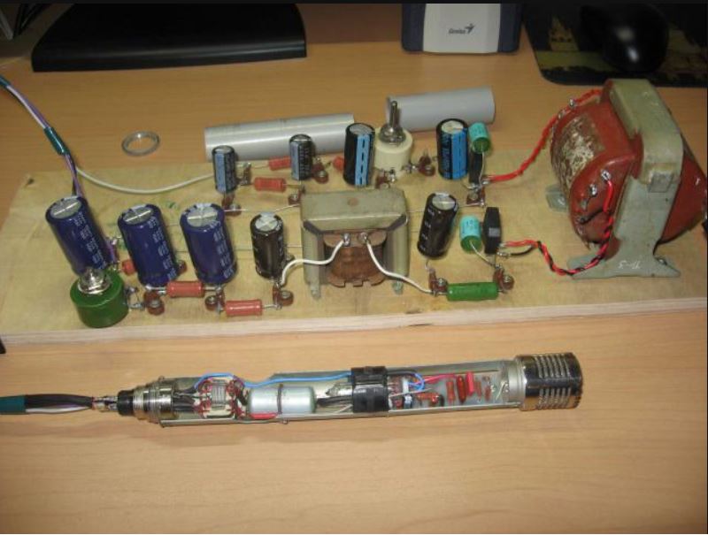

    Да, кстати, можно ведь переделать в без трансформаторный вариант - по схеме катодного повторителя.
    Отпаять трансформатор, а сигнал снять с катода через конденсатор. То есть катодный конденсатор- отпаять минусовой провод от земли и с этого минусового контакта конденсатора снять сигнал - сигнал и второй провод на общую землю. Правда получите несимметричный сигнал. Для теста это можно проделать даже не отпаивая микрофонный трансформатор.
Название:	6C62H+6C51H вариант 1.JPG
    Вот Сони - 37А сделана по схеме катодного повторителя, правда потом из небалансного сигнала получают балансный с помощью микрофонного трансформатора.

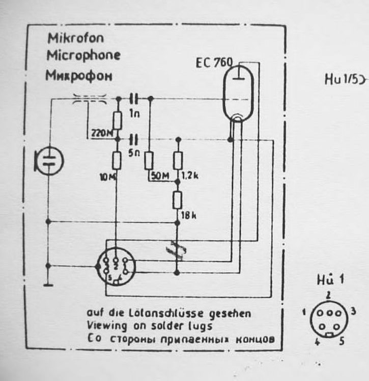

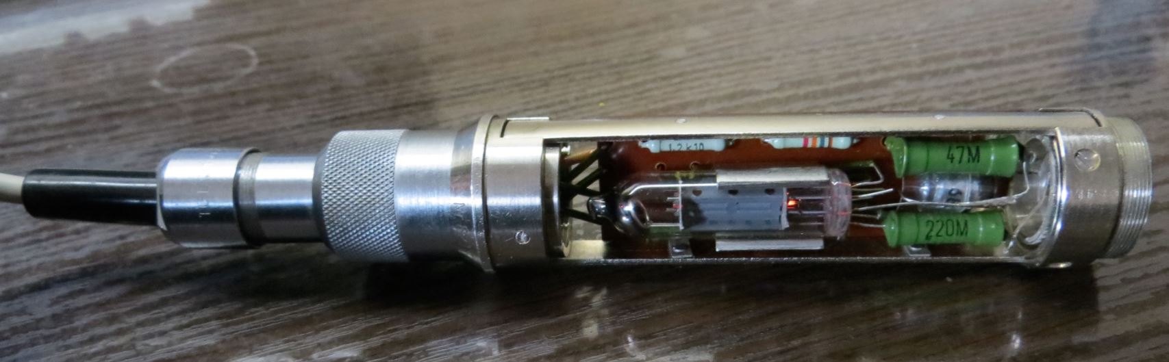

    Все измерительные ламповые микрофоны сделаны по без трансформаторной схеме.
    Вот запуск лампового измерительного микрофона просто через конденсатор
Название:	RFT MV101 5 29 04 2022.JPG

    Просто посмотрите какие трансформаторы применяет сам Телефункен в своих микрофонах и вам станет понятно, что это не такие трансформаторы. Далее для современных звуковых карт применяют трансформаторы с ктр от 6,5:1 до 12:1. Сам я применяю Ктр= 10:1.

    На данном этапе стоит задача найти хорошую и проверенную схему выпрямления анодного и накального напряжения, и найти/заказать силовой трансформатор.
    Наглядно -правильная концепция блока питания. Не моё - просто фото из сети.
Название:	МКЭ-100 - 2 .JPG

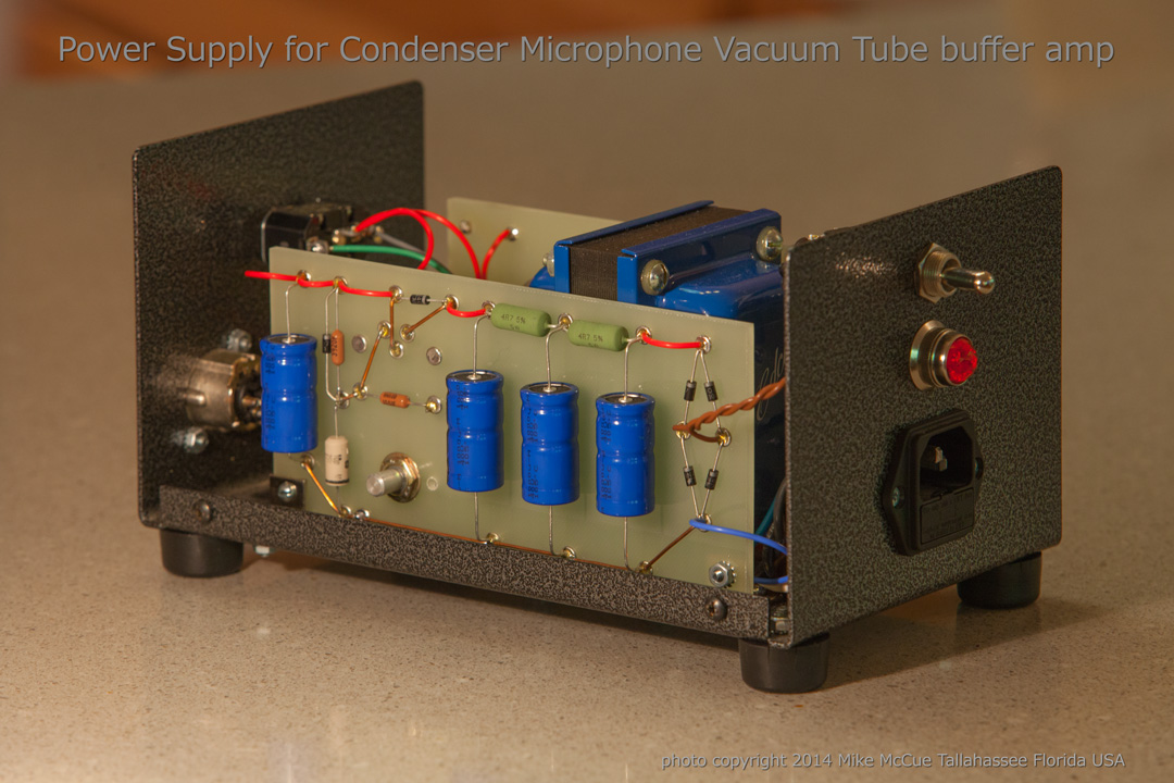

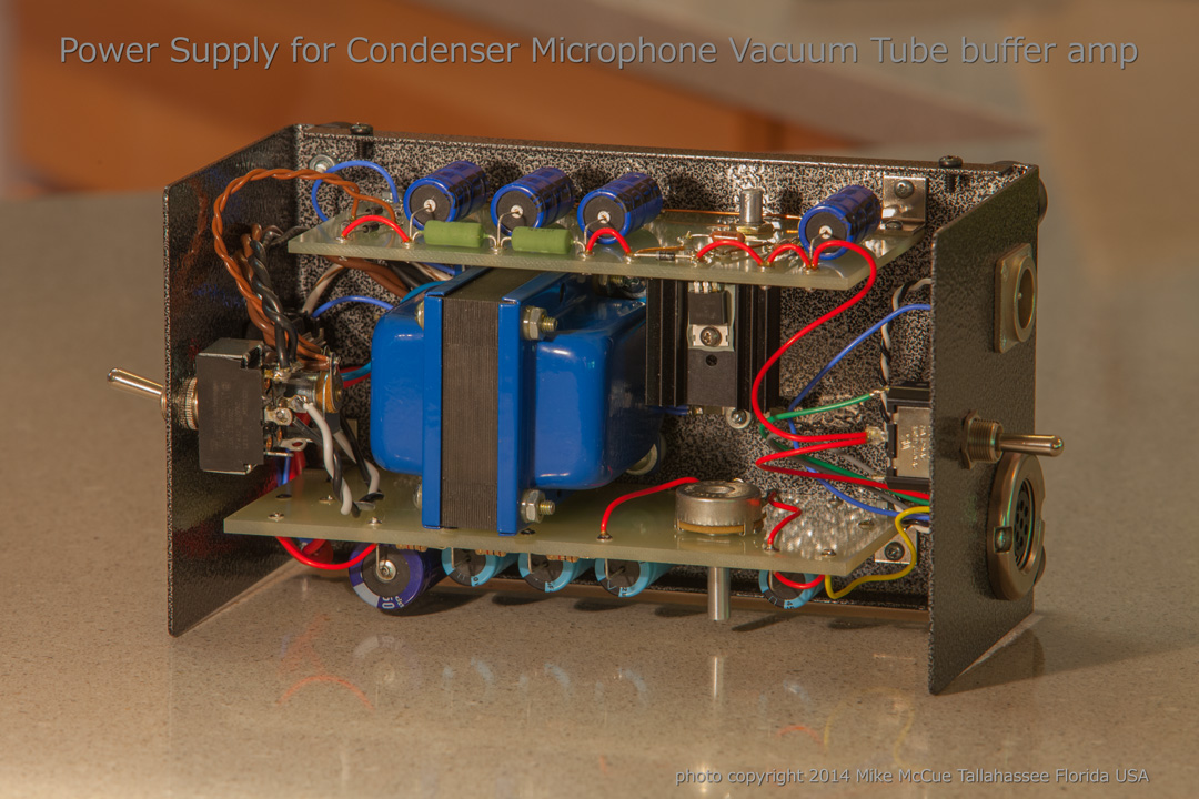

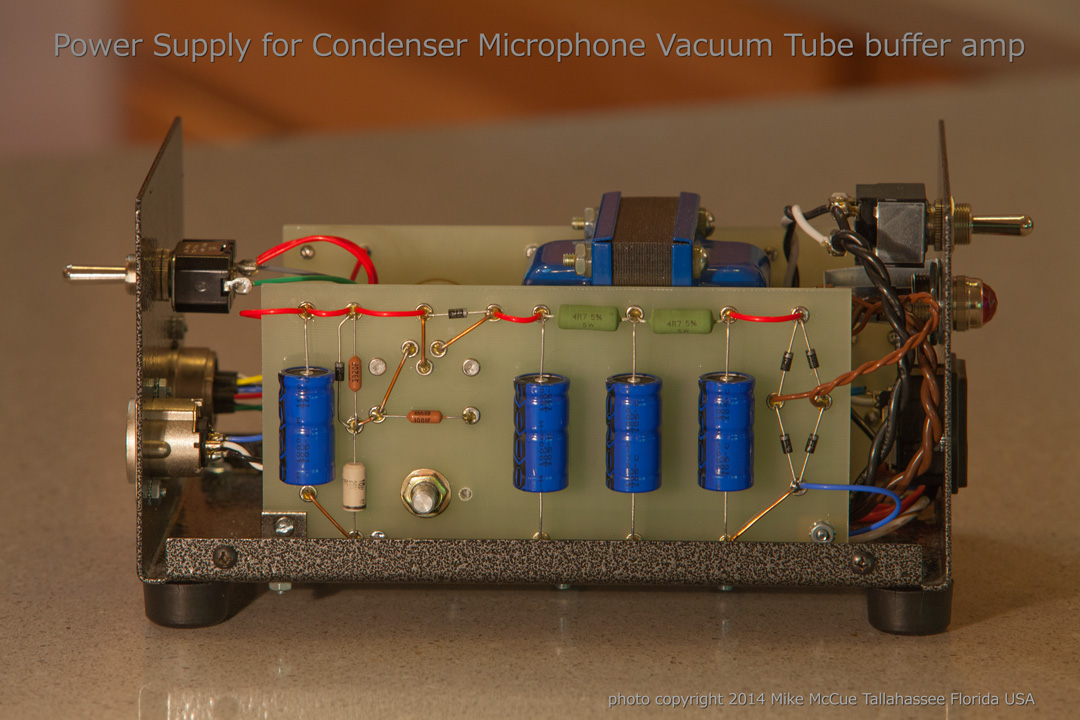

    Правильно сделанный и красивый блок питания

    Данная ветка ПРЯМО и начинается с качественного блока питания. И в теме есть много схем на любой вкус.
    Мой универсальный блок питания в корпусе от компьютерного блока питания
Название:	Ламповый микрофон 14     12 05 2018  .JPG
Название:	Ламповый микрофон 13     12 05 2018  .JPG
Название:	Ламповый микрофон 16     12 05 2018  .JPG
    Под микрофоны делаю такой БП
Название:	Блок питания микрофона 6ж4п - 7  16 03 2023.JPG
Название:	Блок питания микрофона 6ж4п - 8  16 03 2023.JPG
