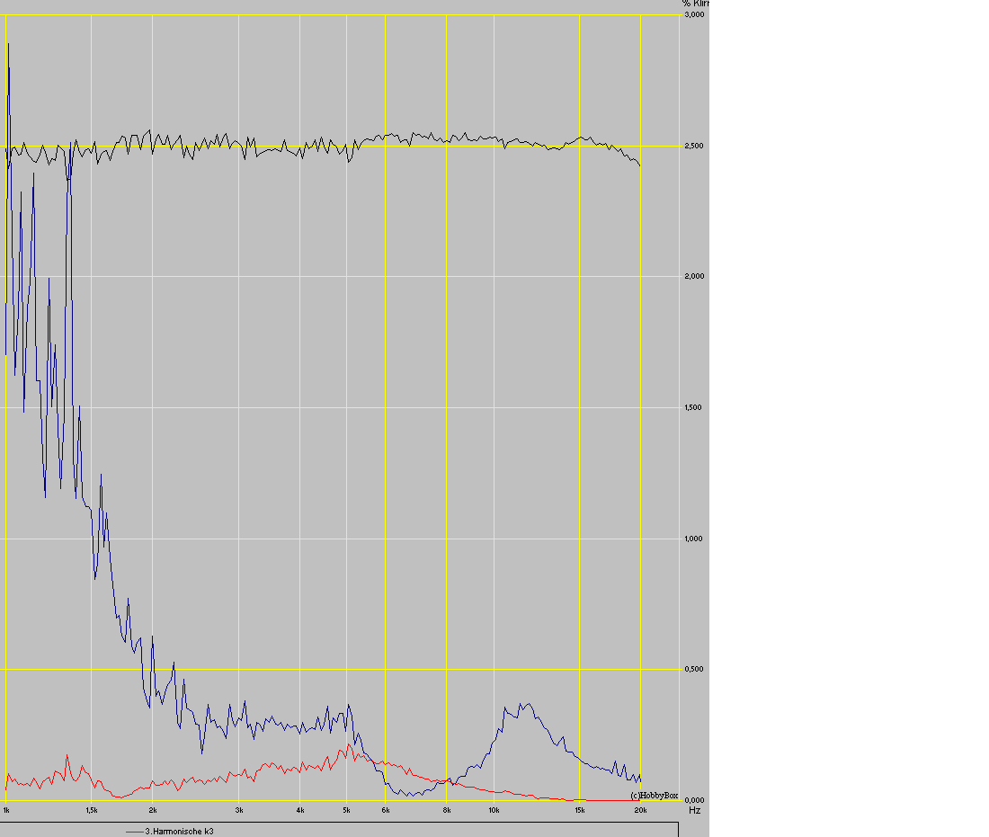

    Автомобильные Morel Supremo Piccolo 2: АЧХ двух головок вместеНажмите на изображение для увеличения.
ID:	211535при давлении примерно 90 дБ.
    С уважением, Игорь.
