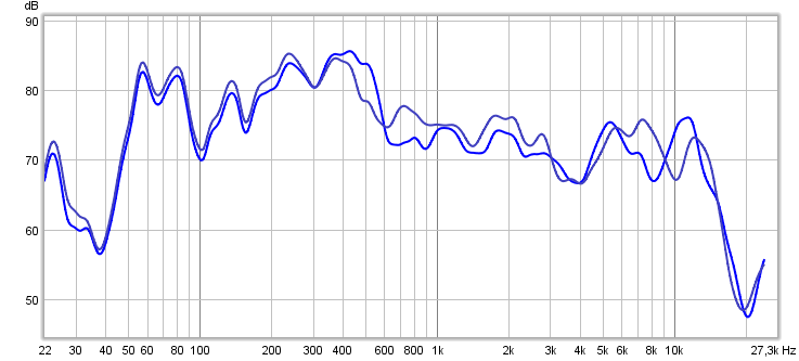

    В щите,даже достаточно большой площади, 50 Гц с большим завалом.
    Мидбас и тот сомнительного качества.
    Ну вот щит на две 15шки - 50см шириной и "уши" по 25 только на высоту полутор НЧ 15шек (они разные, и добротность не выше 0.5), снято в КДП с ~3.5м (обработана, но симметрия слегка нарушена)

    Борисыч44, очень удачно получилось, суммарный результат работы динамиков, оформления и комнаты. Чуть присадить 200-500 - и супер. Кстати, уши очень помогают , в плане ширины панели. Макетил, работает.

    Это уже подкорректированный вариант - заказчику нравится "большой, баритонистый" звук - потому и подъемчик появился
    ---------- Сообщение добавлено 11:17 ---------- Предыдущее сообщение было 11:16 ----------
    Уши на СЧ гадят, поэтому с ними поосторожней надо
