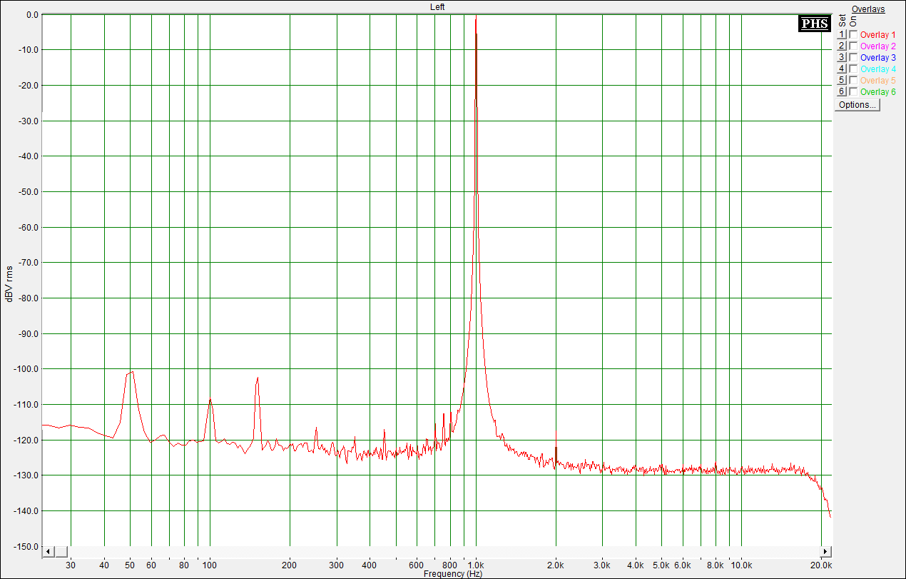

    Любопытство победило, отчасти из за попавшегося в ближайшей лавке переходника BNC-RCA.
    Короче, воспользовался делителем от своего старого генератора, при этом уровень на выходе Г3-118 далеко не на минимуме для получения 0дБ на картинке. Тем не менее, все очень даже не плохо, ИМХО
    На 10кГц тоже посмотрел, но толку мало - ФНЧ в звуковухе режет все что выше 22кГц, вторую гармонику я тупо не вижу. Косвенно можно предположить, что она не выше, чем на частоте 1кГц. Из этого же эксперимента я могу предположить, что дальнейшие изыскания имеет смысл проводить на частоте 8-9кГц, дабы вторая гармоника не давилась ФНЧ АЦП.

    Так, ну что. Снял спектрусы - уже хорошо.
    Генератор по-ходу в очень хорошем состоянии, либо обслуживался грамотной рукой. Думал сейчас стабилизацию амплитуды начнём починять - ан нет. Работает. Вторую гармошку сходу можно уронить, конечно, дБ на 5-7, но надо лезть внутрь и даже немного паять.
    Шумовая полка как и положено, "на своём месте", генератор шумит, надо либо дорабатывать выходной усилитель, либо...сами знаете что. .
    1. Надо разобраться со входом звуковушки. Что там за фильтры, почему нельзя смотреть? Всё отрезать надо нафиг, либо к Назару Ш. за нормальным оцифровщиком.
    2. Генератор на килогерце похож на правду. Явно в хорошем состоянии генератор. Но на более высоких частотах всё может быть существенно хуже.
    Попробуй пофиксить результат измерения в Спектраплюсе и сверху положить картину того-же килогерца, только выбрав его с другим положением ручки МНОЖИТЕЛЬ.
    Фикса твоя - говно. весьма банальна. Обычный Вин с инвертором. Видимо парень, который их лепит передрал чешскую поделку из интернета.
    Смотри внимательно - на уровне -110дБ ширина полосы основного тона около 200-220 гц. . Точно как у 118-го. У правильной фиксы в этом месте ширина полосы будет менее 10-15 гц. Это так. Просто сейчас обратил внимание.
    Это в кратце.
    Хай-эндЪ не терпит суеты.
