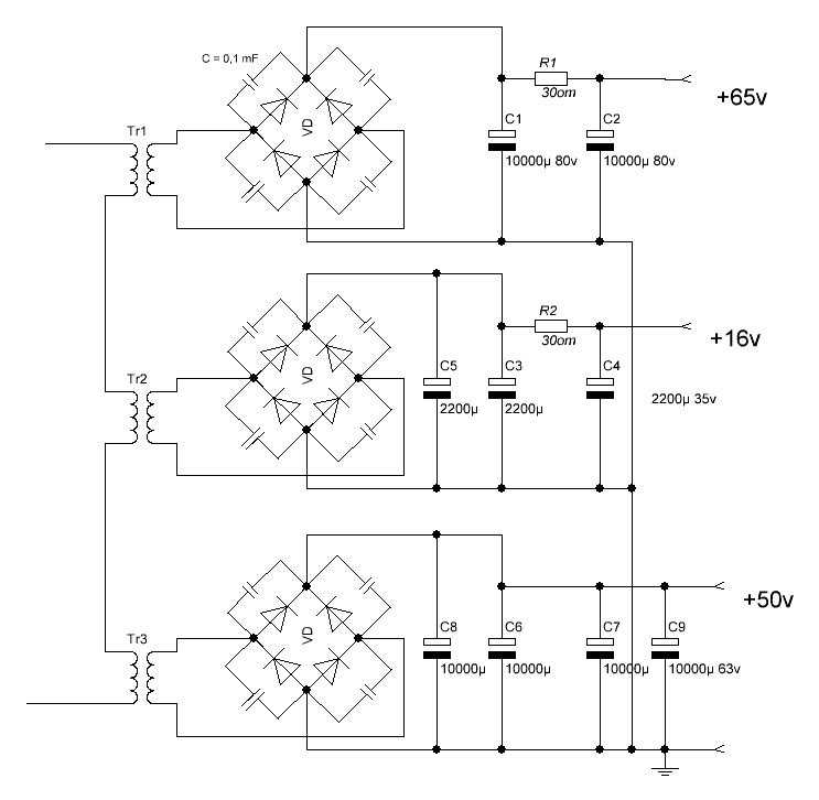

  6. #885
    13.11.2007
    МО Салтыковка
    77
    12,195
    По умолчанию Re: АнтиСтаб: питание предов, выхлопов, ОУ и т.п.
    Я вот так сделал, ну "-" точно также.
    Андрей Константинович
  7. #886
    Аватар для jett
    15.11.2009
    г. Киев
    3,488
    MAXIM_A, есть несколько вопросов. Какой ток потребления от источника 65 в? От 16 в питается только ОУ (АД843 ?) ? По питанию оконечника вопросов нет. А 0,1 мкф на диодах выглядит великовато...(кстати, диоды какие?)
  8. #887
    Завсегдатай Аватар для Mazila
    11.11.2009
    г. Омск
    3,786
    47нФ там за глаза как компромис, больше наоборот все вч из сети сквозняком пропускать будет))))
  9. #888
    13.11.2007
    МО Салтыковка
    77
    12,195
    ОТ 65 вольт, ток около 60ма, точно не проверял, а от 16в - 25ма, АД843+УД17
    Ёмкости лучше поставить поменьше - 10нф
    Диоды SF14 импульсные
  10. #889
    Аватар для jett
    15.11.2009
    г. Киев
    3,488
    MAXIM_A, при этих токах пульсации в источнике 16в , например, получаются высоковаты. Я бы посоветовал для их снижения до уровня -120 дб между первыми двумя конденсаторами ( С5 и С3) включить ещё один резистор 30 ом. Думаю, будет только лучше. В источнике 65в получается -117 дб, можно считать нормально.

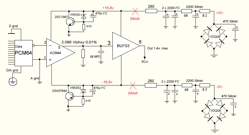

  12. #891
    Был...
    24.02.2007
    Lithuania, aka Литва (не путать с Латвия)
    941
    Недопонимаю, что там может неполучиться. Незнаю так же скоко децибел "в минусе" у меня, но для ака Рогова с БУФ03 у меня самое то получилось (картинка)
    Там токо стабилитрон не в тему, т.к. работает только от 1+ милиампера. Надо что то, что начинает стабилизировать от меньших токов. 0,3мА где то. Но что?!!!
  13. #892
    Частый гость Аватар для Latvian
    15.02.2006
    Riga
    69
    356
    Как у Вас , батенька, все запущено...Питание 844 и буфера желательно разделить,вместо 260 Ом поставив два ИТ.Этот параллельный стаб с разистором и стабилитроном в базе тоже как-то не внушает.Уж лучше голый стабилитрон.

  16. #895
    Аватар для jett
    15.11.2009
    г. Киев
    3,488
    derrik, ну не совсем оно безграмотное... Альтернативное!
    joda, для увеличения тока через стабилитроны можно уменьшить резисторы 510 ом, например до 300 ом, и получишь 2,2 ма - для начала хватит. А вот питание 844 и буф03 и правда лучше бы разделить, а то ведь мегагерцы полезут...
    Цитата Сообщение от Latvian Посмотреть сообщение
    Но что?!!!
    Диоды! 4148 штук 30 последовательно. КС215Ж - ток стабилизации от 0,5 ма.
    И дальше поставить нормальный стаб....))))
    Нормальным хай-эндъсчикам это ни к чему!
    ---------- Добавлено в 01:42 ---------- Предыдущее сообщение в 01:29 ----------
    -135 дб расчётных, если принять диф. сопротивление открытого транзистора как 10 ом. А если бы ты разделил первые два резистора поровну: 36+36 ом, то получил бы выигрыш ещё на 8 дб. Так что, один кондёр FC можешь смело убирать.

  20. #899
    Был...
    24.02.2007
    941
    Очередной "бред от Ходы"
    Что, и до этого ещо недорос, чтобы тыкнуть осциклом?
    Почти в 15 раз, т.к. на стабилитрон с транзистором я уже могу повесить 470мкф конд. последний будет отделён сопротивлением от потребителя (выхлопа), да и сопротивление у транзистора милиомы, у стабилитрона десятки ом.
    Если недорос, промолчи, КЛОУН!
