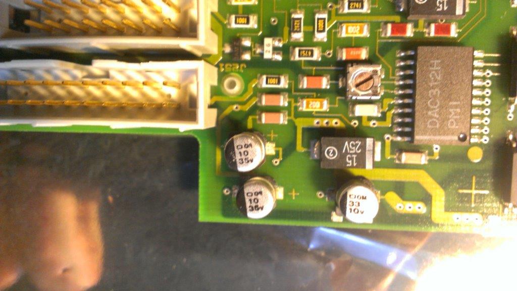

    11.12.2017
    7
    По умолчанию Re: Осциллографы Tektronix 2445х, 2455х, 2465х, 2467х в вопросах и ответах.
    Ну, эпопею по восстановлению вроде как завершил.Нажмите на изображение для увеличения.
Название:	2018-01-21 17.21.39.jpg
ID:	310615Теперь погонять в работе нужно.
    На эмоциях взял еще 2466B. Судя по всему, трубка там, в отличие от 2467, не МКП, а просто с повышенной яркостью. Как придет, если будет интересно - сделаю фото внутренностей.
    Последний раз редактировалось alexolf; 25.01.2018 в 13:14.

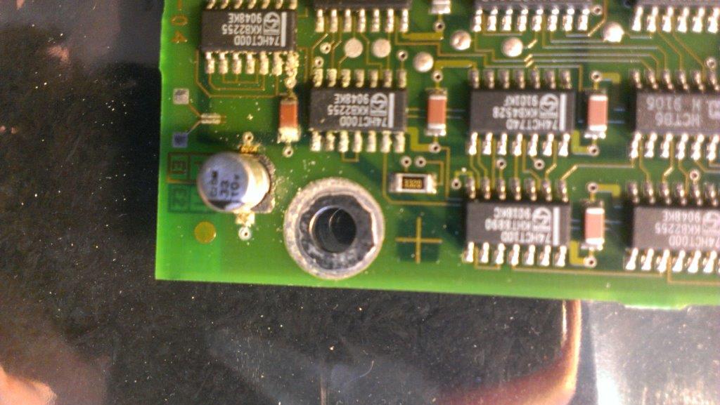

    Всем доброго времени суток. Взорвался конденсатор 0,068мкф в фильтре питания. Нашел хорошие для замены только на 0,22мкф. Можно такие поставить?
  9. #888
    07.01.2018
    с.Спасское Приморского края
    4
    Брал для замены аналогичные по назначению из БП АТХ.Номинал точно не помню,но по форме и размеру почти такие как 0,068 в осциллографе.

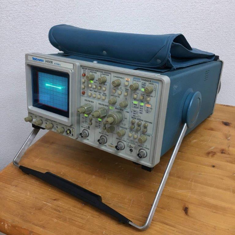

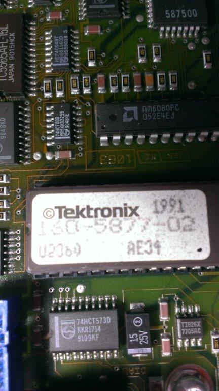

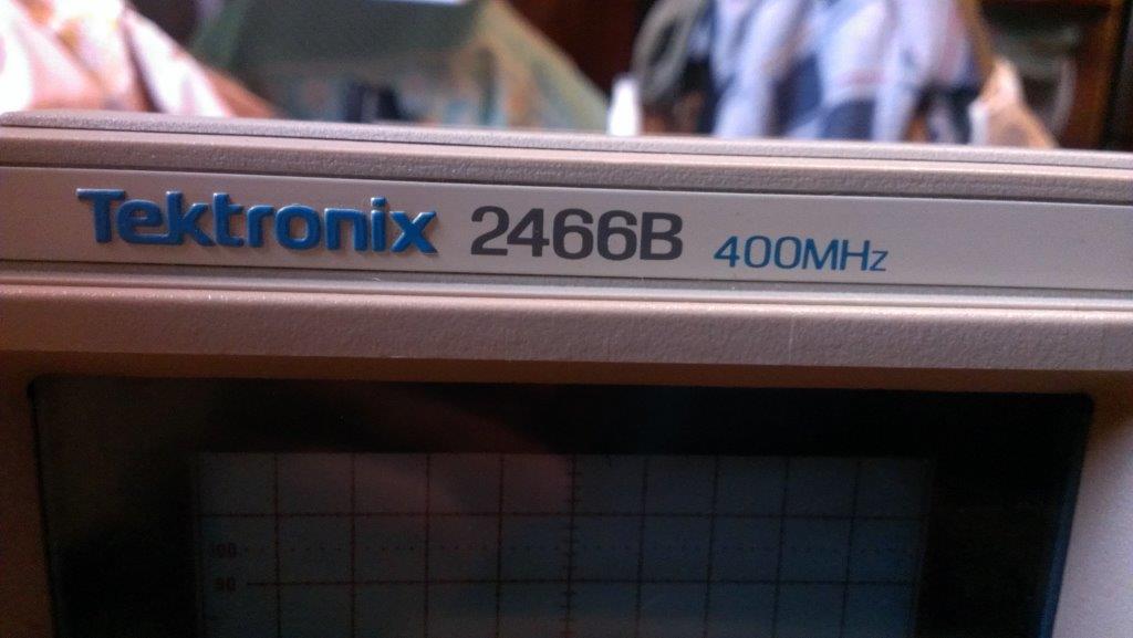

    Добрый день, уважаемые участники форума! Наконец-то получил свой ТЕК 2466В. Из опций – только питание активных пробников. Серийный номер: J300775. Судя по датам на м/с – 1991г. Внешнее и внутреннее состояние – отличное (если не брать во внимание электролиты на А5). Брал как неисправный, изображение стянуто в центр экрана (фото от продавца прикладываю). Как и обещал Анатолию, выкладываю фотографии внутренностей, относящихся к трубке, хотя ничего экстраординарного там нет. Кожух с трубки снять поленился . Для начала снял потекшие электролиты, промыл плату в УЗ ванне (промыл – громко сказано, ванночка маленькая, пришлось кусками промывать, держа плату на весу). Неисправность оказалась нестандартная – залипший контакт кнопки BEAM FIND (!) После промывки и смазывания контактов кнопки (не выпаивал) работоспособность (изображение) осциллографа была восстановлена. Яркость трубы – просто потрясающая. В минусе – меньший размер рабочей части ЭЛТ и гипотетическая вероятность воздействия излучения за счет повышенного высокого. Ради интереса вскрыл компаунд на DS1225. Напряжение встроенной батарейки – 3,2В. На всякий случай припаял параллельно новую литиевую батарейку. Теперь на очереди - замена электролитов в БП и радиатор на м/с горизонтальной развертки.
Название:	2018-02-17 11.30.04 - копия.jpg
ID:	315228   Нажмите на изображение для увеличения.
Название:	2018-02-17 11.32.34 - копия.jpg
ID:	315229   Нажмите на изображение для увеличения.
Название:	2018-02-17 11.33.06 - копия.jpg
ID:	315230   Нажмите на изображение для увеличения.
Название:	2018-02-17 11.44.47 - копия.jpg
Название:	2018-02-25 16.41.08.jpg
ID:	315232   Нажмите на изображение для увеличения.
Название:	2018-03-03 17.36.46.jpg
ID:	315233   Нажмите на изображение для увеличения.

    Цитата Сообщение от alexolf Посмотреть сообщение
    .....Наконец-то получил свой ТЕК 2466В. Из опций – только питание активных пробников. Серийный номер: J300775. Судя по датам на м/с – 1991г. Внешнее и внутреннее состояние – отличное (если не брать во внимание электролиты на А5). Брал как неисправный, изображение стянуто в центр экрана (фото от продавца прикладываю).........Неисправность оказалась нестандартная – залипший контакт кнопки BEAM FIND (!) После промывки и смазывания контактов кнопки (не выпаивал) работоспособность (изображение) осциллографа была восстановлена. .....
    Приличный прибор, поздравляю!
    Неисправность кнопки BEAM FIND к стати - стандартная. Если длительное время не используется, то окисляются контакты. Как вариант можно запараллелить вторую контактную группу и периодически "притирать" контакты, нажимая кнопку.
  19. #898
    11.12.2017
    7
    Спасибо, Анатолий ! Буду иметь ввиду.
