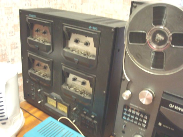

    В 90ых наши разрабатывали дубликатор на х4 или даже х8 с ферритовыми головками УЗ был высоковольтный с быстрым опером и рассыпухой для поднятия амплитуды через него прогоняли и сигнал и ВЧП (тонкостей не помню, но схема была навороченная)

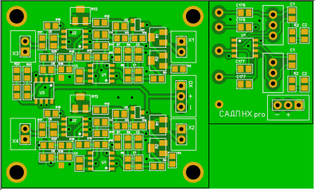

    Вот ещё один УЗ по такому же принципу. Если использовать ОУ ОРА2132 и ОРА1641/42, то УЗ получится довольно малошумящим.
    Похожие схемы публиковались во многих источниках, и отмечены многими инженерами как самые лучшие.
    И есть много положительных отзывов, от прослушивания.
    Развел платку, ждем пару недель китайцев и будет тест.
