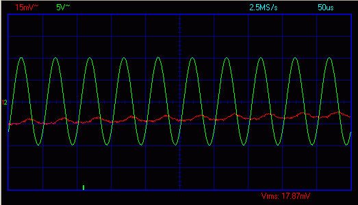

    Померял у себя, что творится на +питании лмки на меандре 10кгц.
    Питание шунтировано пленкой на 1мкф на землю и между питаниями стоит также пленка 1 мкф. На входе усилителя ФНЧ с частотой среза
    около 100кгц. Зеленый - выходной сигнал, красный - питание.
    Это помехи от переключения ВК ?

    Установка в шунт небольшого низкоимпедансного электролита позволяет еще немного снизить помехи..
    Думаю нет, это скорее из-за высокой добротности ёмкостей шунтирования (переколебания), хотя я неуверен. Помехи из-за переключения ВК лучше смотреть на синусе 20кГц или немного больше.
    У меня сейчас макимум 10мВ на звуковом сигнале и нагрузкой на колонки. На прямоугольниках явно будет больше, так как у них спектр далеко больше чем у звука. Причём если неограничивать полосу прямоугольников, то будет ещё хуже, и это нормально.

    Nick, на синусе 20кгц ничего интересного углядеть не удается..
    Значит хорошо . А почему невидно 100гЦ, у вас стабилизатор ? Или этот небольшой наклон это и есть ?
    А на что вы нагружаете ?

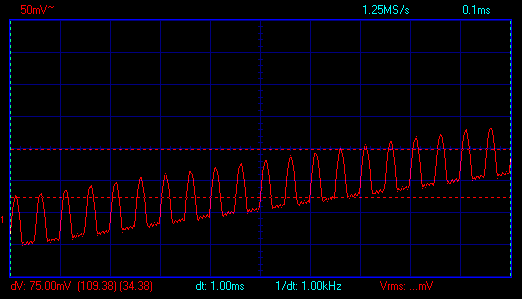

    Да, масштаб времени такой, что 100гц видно только как наклон. А так вообще оно конечно есть, куда ж без него.
    Два приведенных ранее графика - это без нагрузки..
    С нагрузкой щас померяю...
    Синус 20к, 8в РМС, нагрузка - резистор 3.8 Ома.
