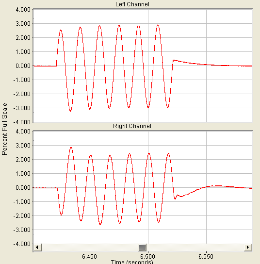

    Частый гость Аватар для Flid
    02.01.2008
    Красноярск
    35
    146
    Вот что у меня получилось. Система норовит загудеть то на 582, то на 698 Гц. Хвосты подвозбудов не удаётся побороть перестройкой режектора. При уменьшении глубины ОС вместе с хвостами пропадает и весь искомый эффект.
  12. #891
    01.01.2006
    г. Волгоград
    507
    Flid, покажите, пожалуйста, АЧХ и ФЧХ системы при замкнутой и разомкнутой петле.

  15. #894
    01.01.2006
    г. Волгоград
    507
    Flid, уменьшите глубину ЭМОС так, чтобы уровень был +10дБ. Посмотрим.

  17. #896
    01.01.2006
    г. Волгоград
    507
    Цитата Сообщение от Flid Посмотреть сообщение
    Я Вас правильно понял? (см. графики)
    Нет. Нужно установить такую глубину ЭМОС, при которой горб после 500 Гц ещё не увеличивается, но горизонтальный участок уже есть. Уровень горба не выше уровня горизонтального участка . Это будет предельная глубина ЭМОС для конкретного случая. Сейчас слишком мало.
    ...Если фазу развернуть, тогда поимеем ПОС, а не ООС. У меня же там сумматор...
    При изменении фазы динамика изменится (сама) и фаза датчика. ПОС возникнуть не должно.
    Последний раз редактировалось Александр К.; 04.01.2009 в 14:56.
  18. #897
    без фанатизма
    Аватар для Nota Bene
    25.01.2005
    Tartaria
    69
    4,577
    Про датчик я совсем забыл
    Сделан он не шибко хорошо. Добуду качественную жесть и переделаю. Или из латуни лучше?
    Похоже, дело не в датчике, а в параметрах поршневого режима динамика и выхода из этого режима.
    Глубину ЭМОС надо настраивать. как что-то среднее между средней картинкой поста №894 и правой картинкой поста №896. ПОС, конечно же не надо пробовать
    Согласен.
  19. #898
    01.01.2006
    г. Волгоград
    507
    Flid, куда пропал?
  20. #899
    02.01.2008
    Красноярск
    35
    146
    Вот он я. С картинками
ID:	42677   Нажмите на изображение для увеличения.
  21. #900
    01.01.2006
    г. Волгоград
    507
    Нормально. Кроме фазы - ПОС там не будет при переполюсовке. Проверьте .
