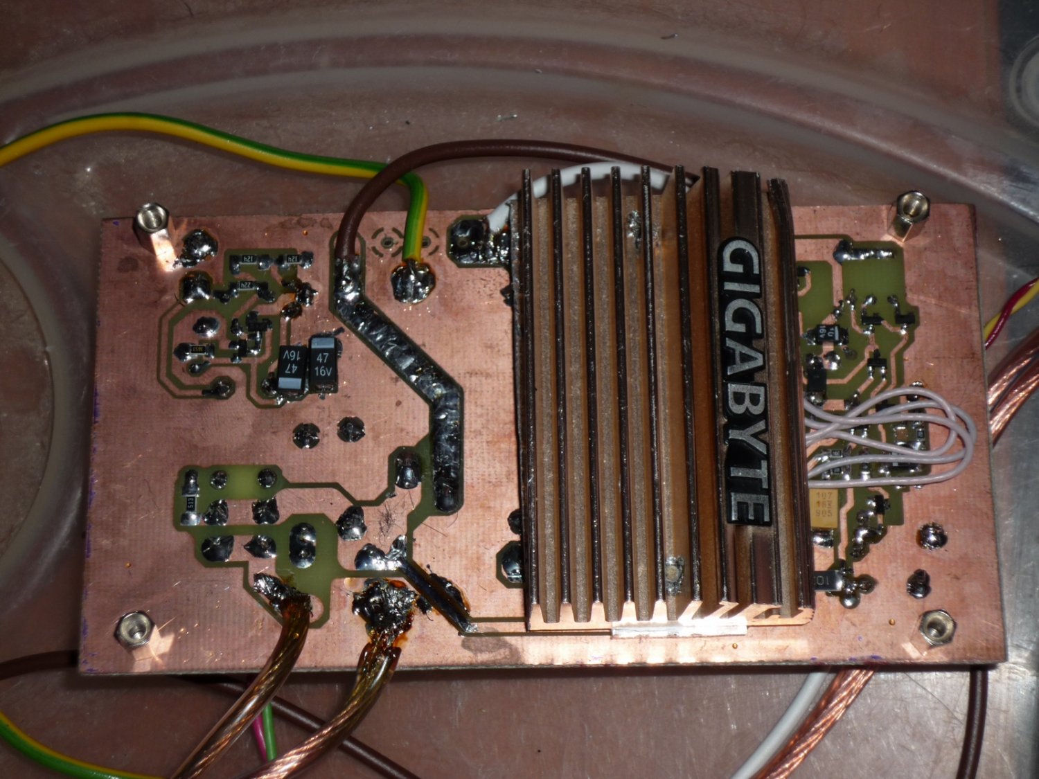

Запустил я тоже свой Паленик, конечно - весчь. Такого тугого баса я ни на холтоне ни на других решениях не получал.
Правда радиатор маловат поставил видимо, греется шибко на раскачке, но это поправимо.
Для активной НЧ части самое то. Отдельное спасибо Максиму Владимировичу и Алексею Королькову за помощь!![]()
У меня из этого поста https://forum.vegalab.ru/showthread....=1#post1088384 на фотке радик при мощности 250-300Вт нагревается до 40градусов. на дросселе провод 1,6 помоему греется градусов до 50..
пределал клипп индикатор, оказалось заганяю в глубокий клипп, а оно работает![]()
Да, у меня небольшой, сперва думал его хватит. Один стаб видимо его расколбашивает на 50 вольтах питания. Температуру не мерял, и так понятно что маловат, сделаю хотя бы на полплаты - в габаритах ограничен, а большая мощность не нужна в принципе. Это я в тестовом режиме гонял сабчик под 85 дБ чуйки, это не под него плата![]()

Крайне советую поставить ИРФ540 "вниз" платы, я специально предусмотрел место, чтобы каждый из них прикрутить к радиатору, болтом с втулкой. Очень важно прикрутить транзистор КТ815 к радиатору, потому что если ему прийдет кердык - накроется драйвер, а за ним - ключи.
Да, обязательно поставлю, это просто был пробный запуск. Хотя меня берут сомнения что на 100 ватт он там сильно нужен.. драйвер вроде бы не самый дохлый, переключать феты должен с малыми потерями. Да, еще важное замечание, печатка разведена под транзисторы 5551 и 5401, других не использовалось, ну кроме полевиков естественно)) они IRF540N. в затворы повесил резисторы 12 Ом, драйвер позволяет и транзистор вроде бы тоже.. Диоды все заменил на кд522.

Как раз биполяр нужно охлаждать тщателльней - он первым дуба даст. Максим Владимирович говорил что он греется прилично. Я тоже его к общему радиатору прикрутил сразу.
Кстати радиатор чуть поболее поставил (ориентировочно 2/3 площади платы), до 45 нагревается макс - нормуль. Дроссель RM12 не нагревается вообще, правда режимы не экстремальные

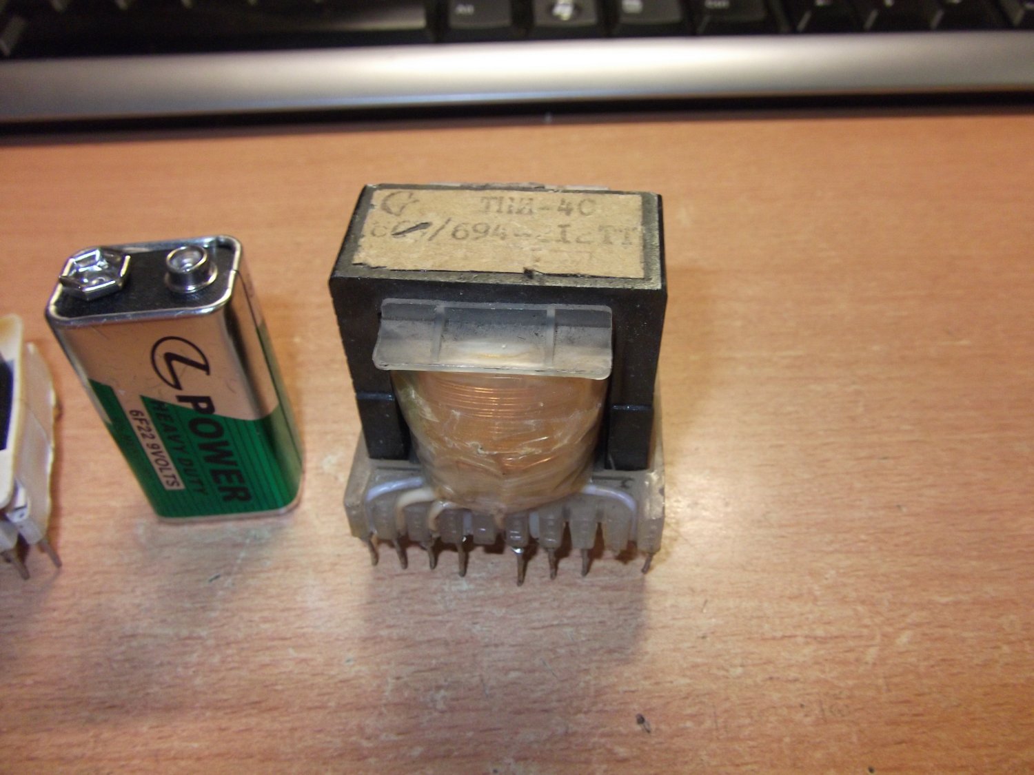

вот достал я 2 ферита для изгот. дросселя отпаял их из советских теликов, по размера они оба одинаковы, и одинаковы как у тебя superamplifier... как то спросил у мастера он сказал что в те времена в теливизорах ИБП оипользовался один и тот же ферить (марки какой хз).. ну я думаю что сойдут они для мощи 500ват? желательно1кВат
на 500 пойдут, на 1000 не знаю, с увеличением мощности придется уменьшать индуктивность и может быть увеличивать зазор! мотай 20 витков и пробуйэто около 100мкГн
