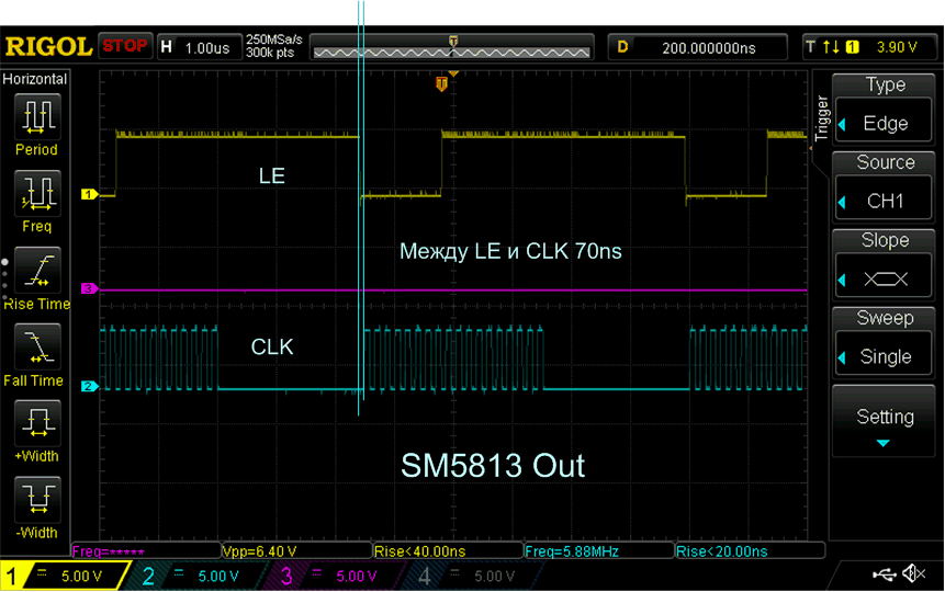

    Подскажите, есть ли где-то почитать про "правильную" загрузку данных в PCM58 или аналогичную.
    Я собрал себе стенд из PCM58p и ардуинки, которая специально искажала задержку CLK относительно LE, с целью исследовать этот вопрос, и поглядеть в живую на глитч, и прочие ужасы, но китайская LM7912 сгорела, и на чипы пошло -19В.
    Печаль.
    Пока приедут новые, я перехожу в стан теоретиков.
    Это уже было где-то на форуме очень давно, но найти не могу:
    На что и как влияет задержка CLK относительно спада LE?
    В низу выход с SM5813. задержка между LE и CLK примерно 70нс. На нем есть еще выход DGL - там задержка CLK относительно спадающего фронта LE примерно 170ns. Есть мысль попробовать DGL вместо LE, или это бессмысленно?
    То, что я увидел на стенде, пока он не сгорел (картинок снять не успел), очень неоднозначно.

  7. #8866

  9. #8868
    38,917
    При выполнении всех требований ТУ - ни на что.

  12. #8871

  13. #8872
    Завсегдатай Аватар для Dmitry2006
    26.11.2006
    Рязань
    1,023
    Когда я пробовал подружить 1541 и 5813, использование сигнала DGL вместо LE позволило устранить шумы выходного сигнала на малой громкости.
    Да, это я читал, идея была от dortonyan.
    А еще раньше были намеки от Audiomaniac и Андронникова, на предмет "выравнивания" данных и LE после ЦФ (это не про передискретизацию). Вот этого уже не нашел. Все это вполне можно выявить при опытах, если живые микрухи приедут.
    Еще интересно попробовать RC фильтр на LE для небольшого затягивания фронта. Видел такое в некоторых сидюках.
    Да, спасибо ему.
    А смысл? Увеличивать апертуру входного сигнала!? Всё равно, что искусственно вносить джиттер.
  15. #8874

  16. #8875

    А смысл?
    Снизить dU/dt, тем самым цифритный шум в питании и окружающих аналоговых цепях.
  18. #8877
    18.02.2011
    Петербург
    4,856
    Это палка о двух концах. Да, плотность помех, излучаемых цифровой цепью, снижается. Но и определенность момента обновления выходного сигнала - тоже. А это эквивалентно увеличению джиттера. Так что, как говорится, выбирай, но осторожно. В этом плане более безопасно снижать крутизну фронтов других сигналов (дата, битклок).
  19. #8878
    Завсегдатай Аватар для sia_2
    18.07.2005
    4,004
    На 1541 с его громоздкой выводной рамкой помогало снижение размаха логических сигналов до LVDS, там логические входы сделаны на дифкаскадах, по типу ЭСЛ. Но это "не в коня корм", сейчас тратить время на 1541 бессмысленно.
