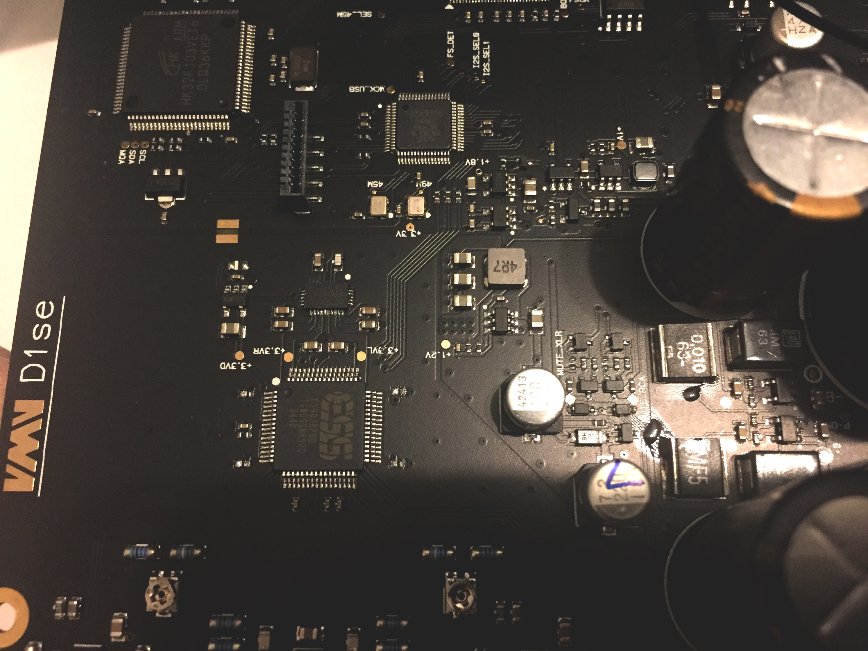

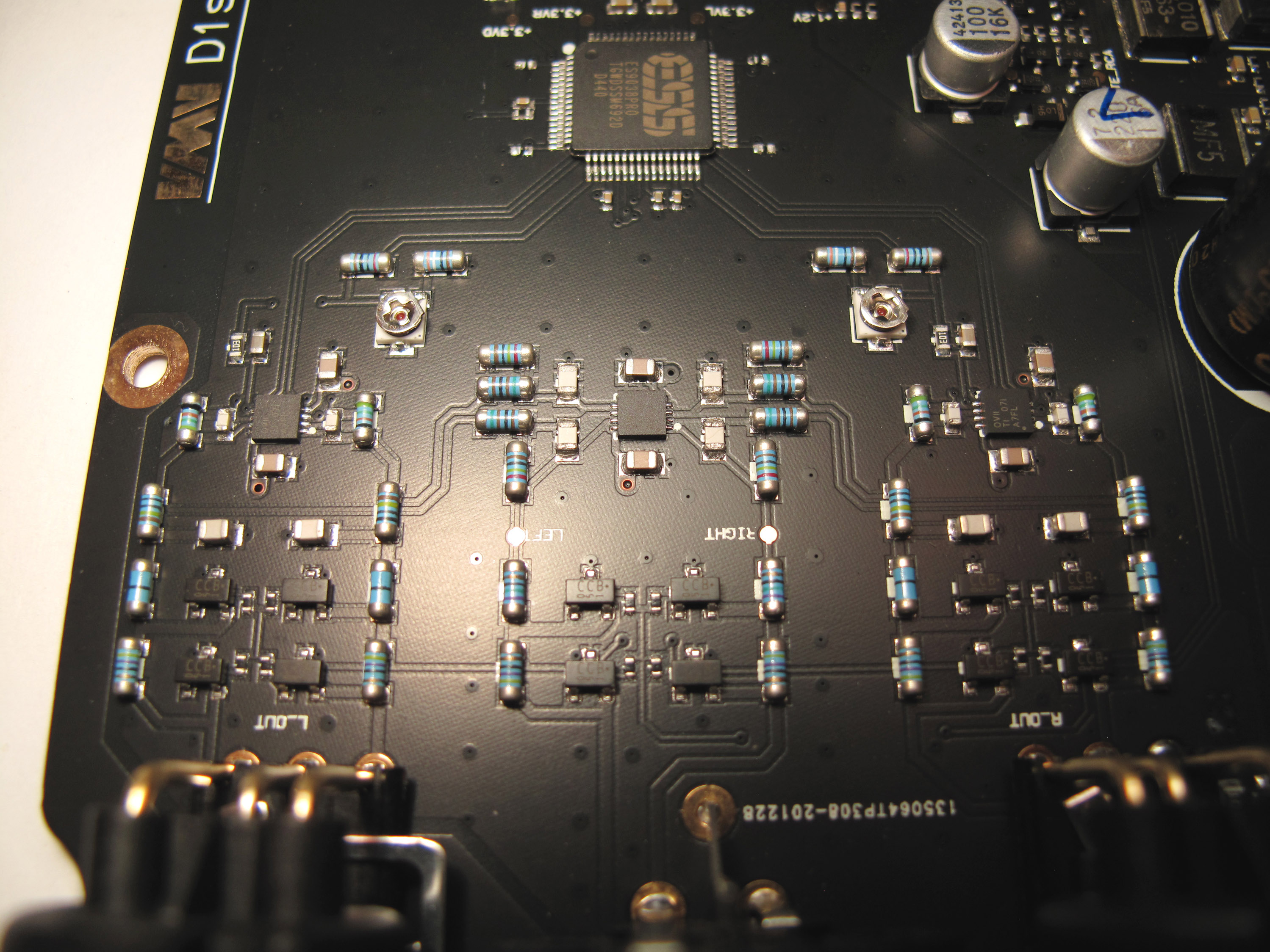

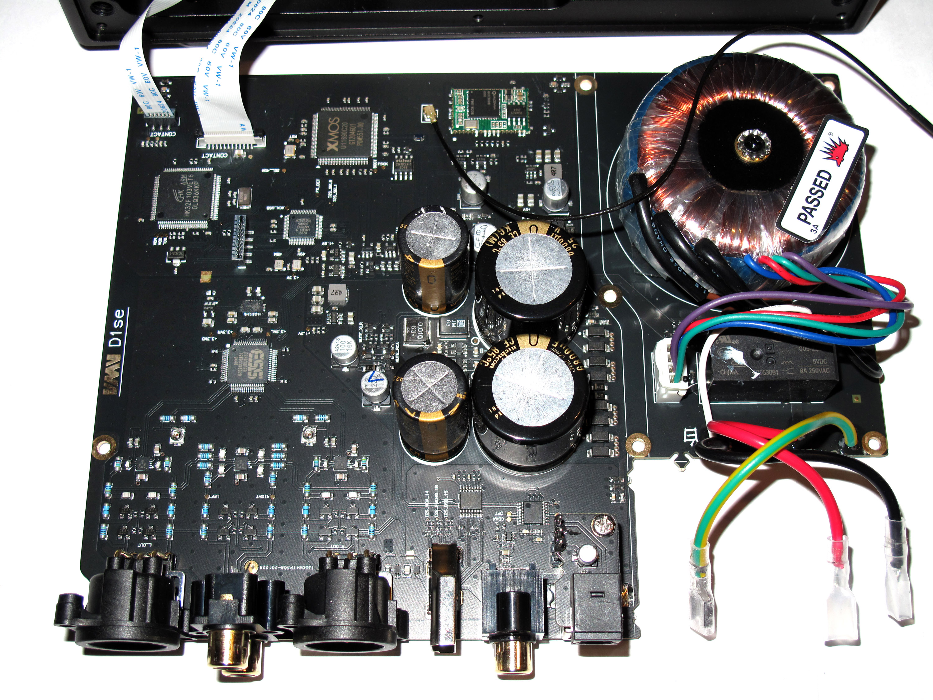

    Появились фото внутренностей конкурента Topping D90S - SMSL D1se то же с чипом ES9038Pro: с "обычным" трансформатором, большими банками электролитов, с применением стобов без конденсаторов-электролитов (The high-performance power supply chip ES9311, the noise of ES9311 is as low as 1uVrms, to push ES9038PRO to the limit), в выхлопе с операционниками TI 071

    Чё?!

    OPA1612 в корпусе SON с маркировкой OVII. А нанести на них еще и маркировку 071 (почему не 072, 071 же одиночный) - знатный троллинг.

    А tl07* по измерениям не очень то и плохи, на удивление. Но выбор странный конечно. Могу ошибаться, но на фото, судя по дорожкам, разведено под что-то сдвоенное.

    На первой фотке лучше видно, крайний левый оу, там еще написано TI 071 издали похоже на TL 071
    Да их в таком корпусе просто не бывает
    Конечно. Сдвоенный - 072, но их тоже в таком корпусе не бывает.
    Не в этом месте.

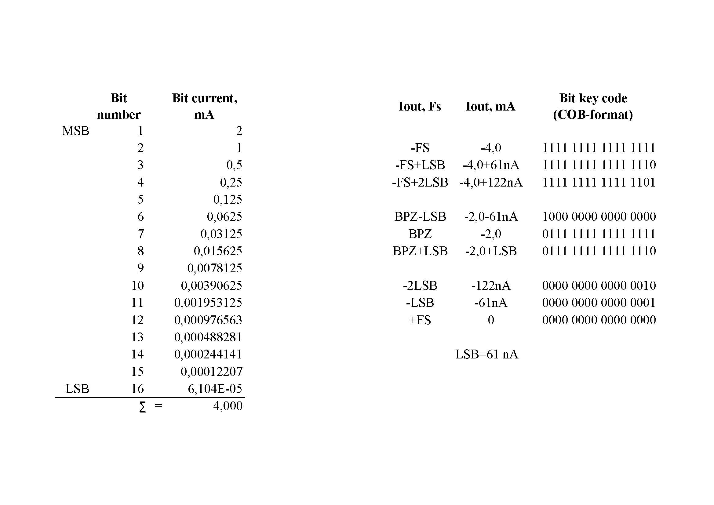

    Сорян за чайницкий вопрос, если я старший, знаковый бит проинвертирую, то получу инверсию аналога на выходе?
    Это вряд ли. Вот тут для себя шпаргалку делал:

    Нет. Всё инвертировать надо. Старшим бытом только полуволны сигнала перепутаете. Будут сплошные дикие искажения. Там не просто знаковый бит, а двоичное число в дополнительном коде. Инверсией знакового бита мы его преобразуем в обычный двоичный.

    Строго говоря, после этого еще нужно единичку прибавить. Но перед этим обязательно проверить на переполнение.
    Поэтому на практике на разницу в один младший бит обычно забивают, и ставят на линию DATA обычный инвертор.

    А вот тут лучше бы поподробнее. FFFFh (7FFFh) обязательно станет 0000h (8000h).
