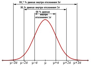

  11. #8790
    Частый гость Аватар для UDVA
    02.10.2019
    118
    Оллема,
    Да, есть простой способ оценить дрожание временных интервалов с любой степенью точности.
    Для этого производят сравнение амплитуды дрожания с известным временным интервалом (сигма=XX nS).Применяется прецизионная линия задержки с отводами.
    Разное время прихода фронтов на входе фазового детектора на двух D-триггерах даёт на выходе количество битовых ошибок, или BER (Bit error rate, требуется посчитать счетчиками в диапазоне от 10-10 до 10-15).
    Джиттер, как случайная величина имеет нормальное (распределение Гаусса) с математическим ожиданием мю=0, среднеквадратичным отклонением сигма=XX nS. В результате, чем меньше BER, тем лучше.
    "Есть три вида людей: Те, кто видят. Те, кто видят, когда им покажешь. И те, кто не видят вообще..."
    ***Леонардо Да Винчи
  12. #8791
    18.02.2011
    Петербург
    4,856
    Во-первых, далеко не все случайные величины подчиняются распределению Гаусса. Во-вторых, джиттер может быть коррелирован с сигналом, и в этом случае он "не вполне" случаен.
  13. #8792
    13,071
    А кодозависимый всегда коррелирован.
  14. #8793
    18.02.2011
    Петербург
    4,856
    Разумеется. И он самый неприятный в смысле заметности.
