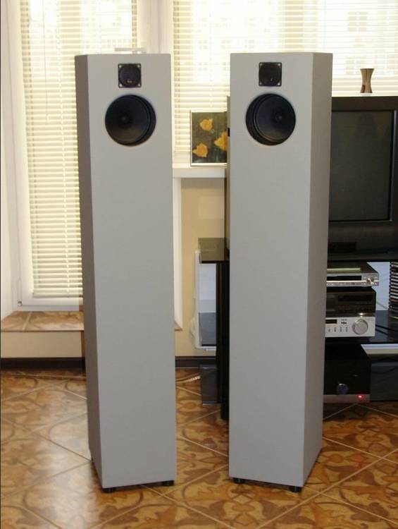

    1,621
    misha88 почитай. http://www.klyachin.ru/forum/topic.p...=2&topic=3276&
    Тут кроме демпфирования есть о вибро развязке. Сам практикую виброразвязку дина от корпуса лет 15... когда увидел на одном забугорной форуме чертежик заоблачно дорогой и редкой системы. Чел её купил и тщательно "изучил" хотя её корпус неоазборный цельноклееный. Тот чертежик на следующий день модеры убрали (права собственности, конфиденциальность и прочее) так что мне просто улыбнулась фортуна. Так вот, мидбас там оформлен в "кольцо дракона" (dragon ring) из силикона, которое вставляется в корпус а в него мидбас. Никаких саморезов, ни единой точки контакта корзины с корпусом. Чел выложил графики и сравнительные данные с кольцом и без него. Когда сам попробовал, то от жёсткого крепления дина полностью отказался.
    ---------- Сообщение добавлено 16:36 ---------- Предыдущее сообщение было 16:20 ----------
    На стоящее я не жадный. Когда поделился на торнадо народ оценил полезность виброразвязки. Придумали ещё несколько вариантов. Кирилл ака ABSOLUTE может подтвердить.
    В этой паре мидбасы сидят на силиконовой подушке (аналоге драгон ринга)
    Давно так ширики ставлю. Только без громких названий - обычный сантехнический силикон. Перед этим, если есть, ампутирую ушки.

    Я делал подобное* даже вывешивал ГГ за "центр масс". Сейчас от этой концепции отошел, т. к. изменена полностью концепция. К примеру мидбас моно. Там двенашку эминенсовая с трехдюймовой звуковой катушкой. Жрать любит -только в путь! Корпус внутри обработан несколькими слоями жидкой резины поверх полиуританового грунта. *Морда* толщиной 42мм. Крепёж фланца только болтами, через кольцо из линолиума. Внутрь ящика при настройке наполнитель добавляется - синтепон, в виде *снега*. Настройкой (объёмом синтепона) добивается чёткое У. При виброразвпзке и подвешенной мощности эта развязка перестаёт работать.
