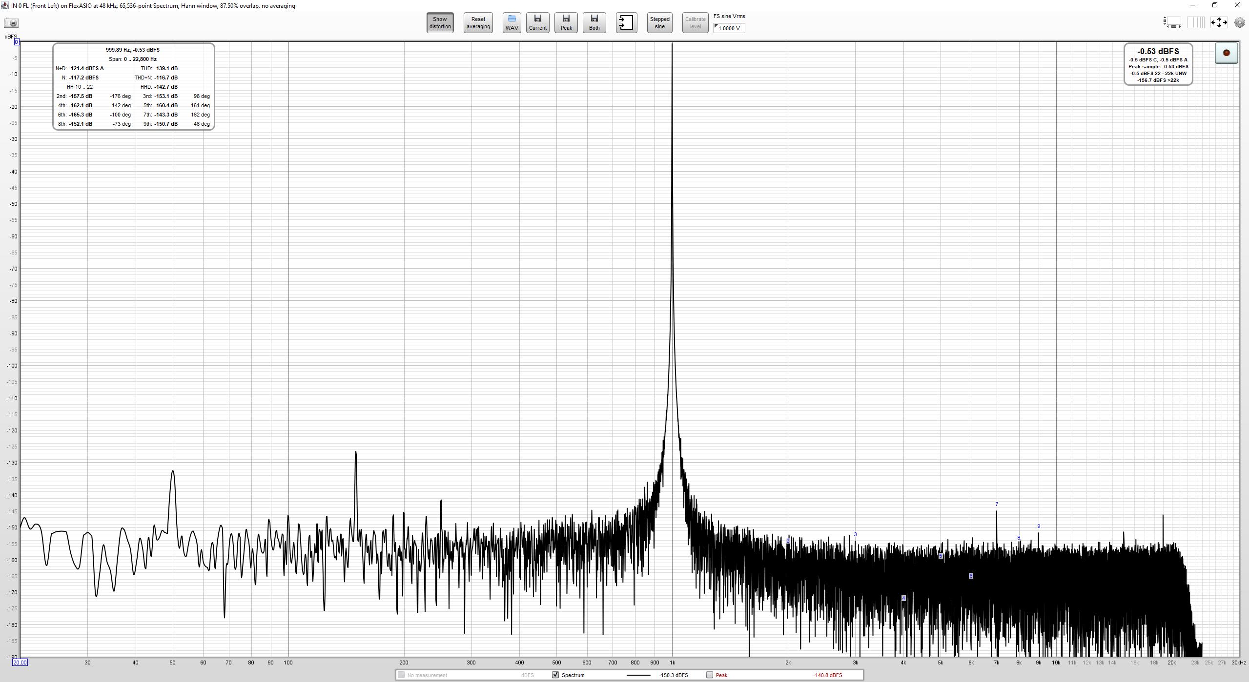

    Человеку выбрал почище грейд-В(по цене грейд-А), даже самому удивительно ))Нажмите на изображение для увеличения.

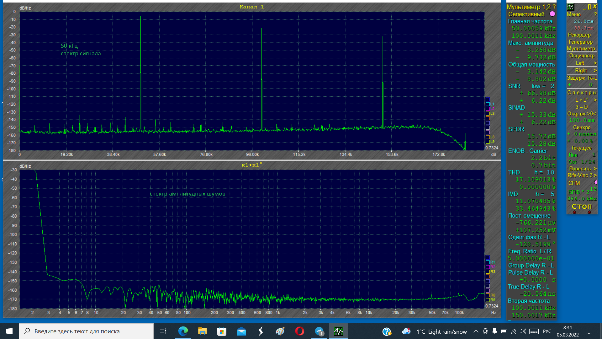

    Для разнообразия спектры сигнала частоте 50 кГц и его АШ и ФШ.

    По умолчанию Re: Космос, как технологии в конце концов рвут архаику АР аналайзеров
    А сам генератор чистый?
    C 8-битного осциллографа лучше должен быть SFDR, чем с этого "for audio".
    И почему у него импульсная характеристика в даташите 1=0,4/0,5/0,8 (от вида фильтра зависит)?
    Кварцевый генератор 12,8 МГц с паспортыми ФШ -140 дБн/Гц делится на 256 до частоты 50 кГц. С выхода делителя частоты LC фильтр на 50 кГц и истоковый повторитель. Гармоники не влияют как то значительно на ФШ и АШ.
    Покажите экран прибора -опубликуйте на форуме.

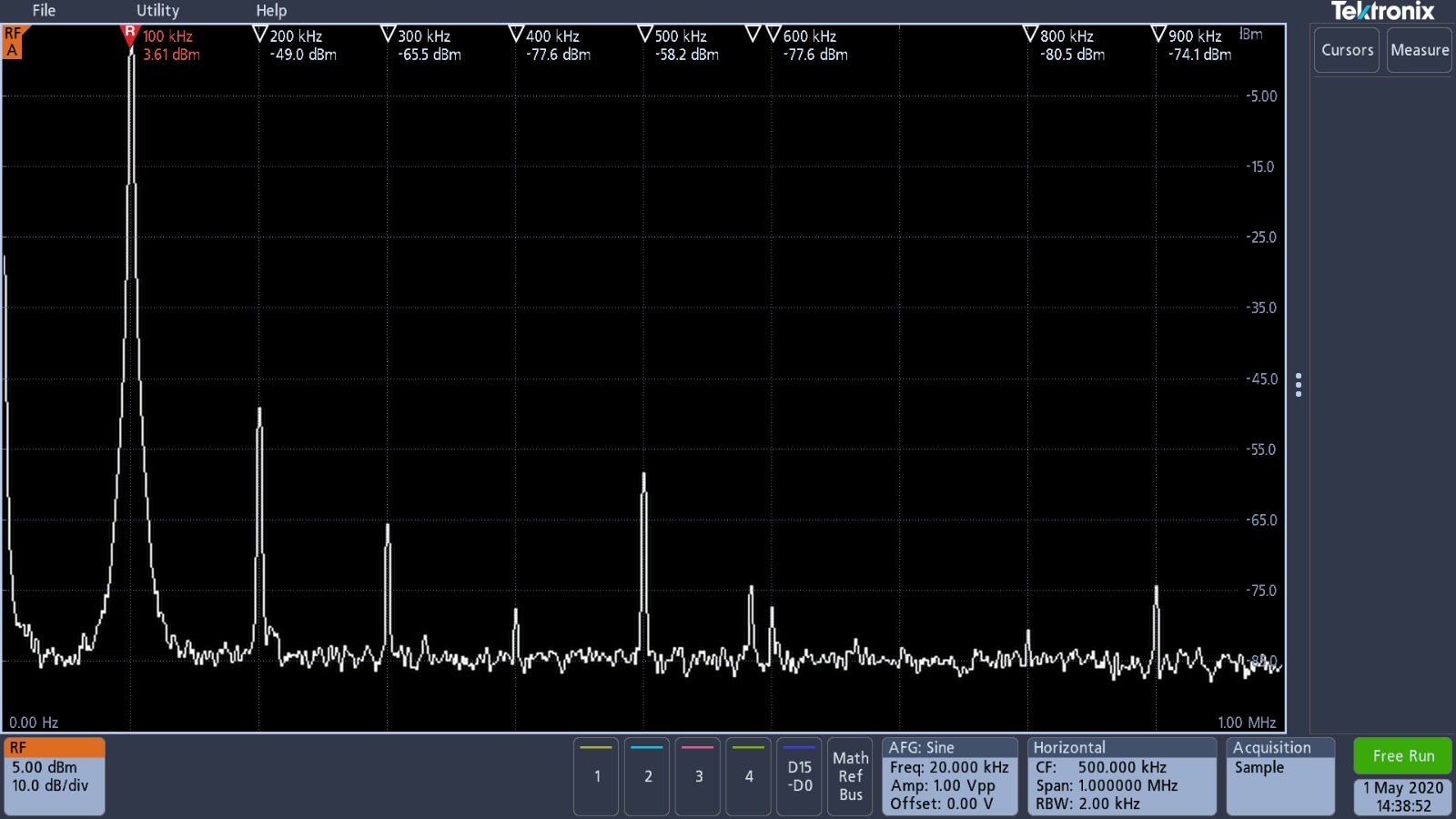

    SFDR в паспорте указывают.
    https://community.element14.com/prod...ave_distortion
    или 100 дБ для 16 бит, но за $1365 (без доставки и пошлин)
    https://www.picotech.com/library/osc...ctrum-analyzer
    Возможне не смог объяснить ранее. Гармоники в составе сигнала не измеряю. На моих спектрах измерения фазовых и амплитудных шумов сигнала. По вашим ссылкам, каковы значения ФШ и АШ?

    IVX
    По какой то причине шумы ФШ и АШ стали на 1-2 дБ меньше чем ранее.
    IVX
Название:	50 АШ сложение мин 170 шум.png
Название:	50 ФШ сложение мин 170 шум.png
    а попробуйте разные комбинации сеттинга интеграторов, как знать, может искомые параметры улучшатся. Опять же температура на всё влияет, если у вас без термостат-боард.
    Спасибо за пояснение. Настройки боюсь трогать. Вроде бы с меньшими шумами чем первоначально. Карта по USB постоянно подключена к ноутбуку. При измерении отключаю питание от сети.
    АЦП и карта без термостата. Объективно за последние дни температура в комнате упала на 2-3 градуса С. Возможно изменение температуры привело к уменьшению шумов на 1-2 дБ.
