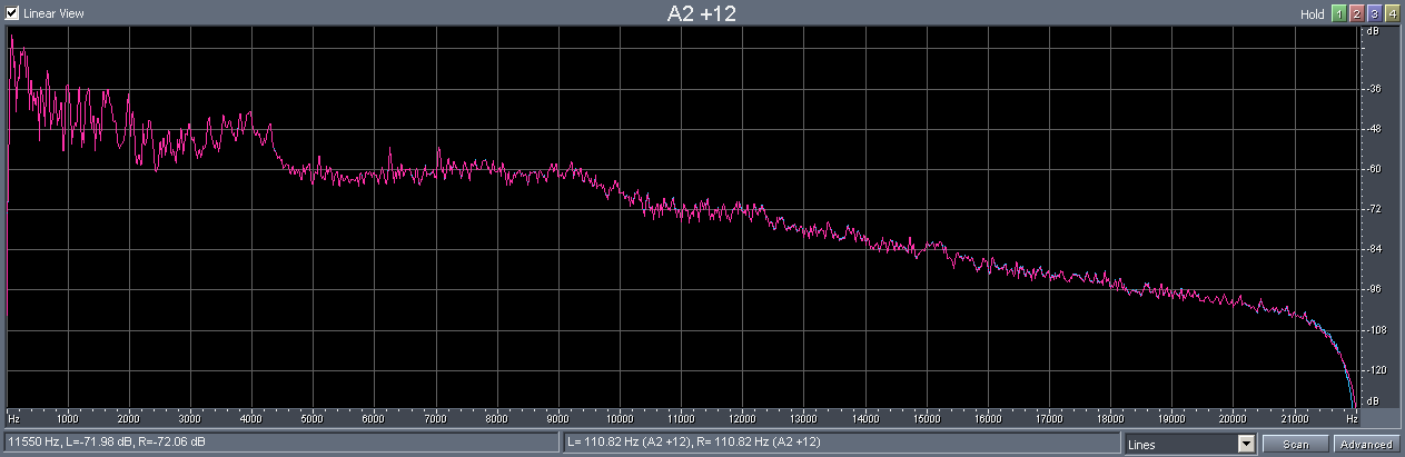

    ViktKors, хорошо, что ты здесь кроме слов приводишь полезные и конкретные материалы. С ними можно работать. Я уверен, что если слух обнаруживает какую-то разницу - значит её можно обнаружить и приборами. Я также уважаю терминологию аудиофилов с развитым музыкальным слухом, в которой кроме понятных мне "заваленных низов" или верхов, существуют такие выражения, как "замыленность", "прозрачность" и пр. Вот такие "ненаучные" описания аудиоматериалов вызывают желание найти чисто научные зквиваленты этих понятий, придумать методики их количественных оценок.
    Теперь о предложенном тобой тесте.
    Я со своими компьютерными колонками и соответствующим им слухом, однозначно никакой разницы вовек не обнаружу. Поэтому сразу бросился к аппаратно-програмыным средствам. И увидел некоторую проблему у предложенных тобой файлов. Конечно, последний закрытый стереотест очень показателен - спектры обоих каналов практически одинаковы. Совпадают и уровни громкости. И при этом, если взять разность каналов, то она на некоторых участках весьма значительна, то есть, легко обнаружима приборными средствами. Тем не менее, её, как я понял, никто не смог обнаружить на слух. И это косвенно работает в пользу гипотезы об аппаратной регистрируемости того, что может обнаруживать слух.
    Но я на всякий случай решил сравнить правый канал оригинальной записи файла "10. Rosanne Cash - The Long Way Home.wav" с файлом "_Original.WAV" (который вроде бы является выдержкой из правого канала первого файла), выделив из них небольшие одинаковые участки примерно от 5.5 до 18 секунды, и оказалось, что они различны. Особенно заметна разница в спектрах высоких частот - в файле "_Original.WAV" они почему-то пропали.
    Вот как выглядят спектры выделенных фрагментов в каналах закрытого тестового стереосигнала "_Original_and_ADC_DAC_loop crop.WAV".

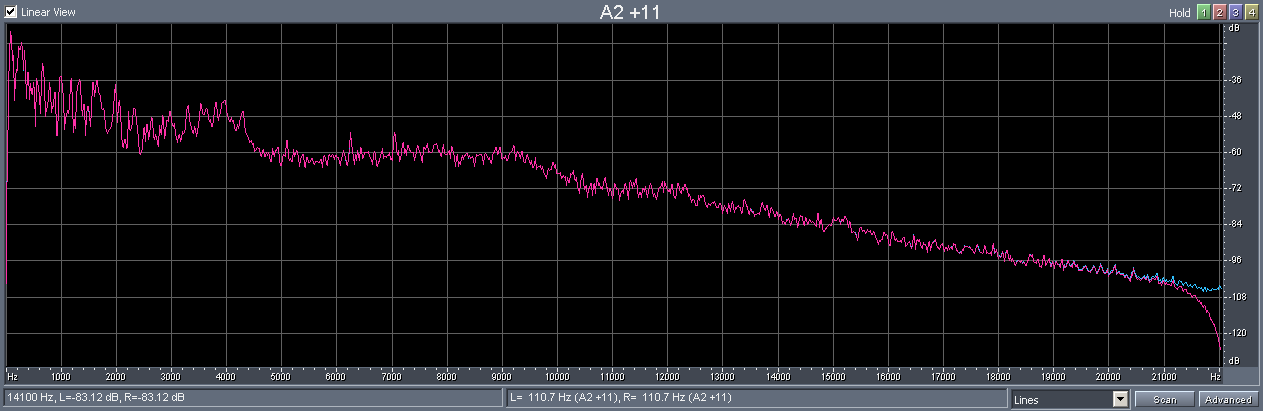

    А вот так выглядят спектры выделенных фрагментов из "10. Rosanne Cash - The Long Way Home.wav" и файла "_Original.WAV" (который был использован в закрытом тестовом стереосигнале).
Название:	Rosanne_R и _original.png
    Конечно, это различие находится в области частот выше 21 кГц, которые люди не слышат, а дешевые акустические системы не воспроизводят... Но все-таки надо как-то пояснить, почему это произошло, и как-то исправить, вдруг аудиофилы тогда таки обнаружат эту разницу на своих суперсистемах. Или оправдаются тем, что, дескать, ты что-то сделал с оригинальным сигналом еще до прогона через петлю ЦАП-АЦП, после чего оба тестовых сигнала стали замыленными. Конечно, если ты всё поправишь, они тогда смогут и слукавить, повторив мой анализ с помощью программы Adobe Audition и сразу же выявив оригинал, а потом честно заявить, что они и на слух всё различают (уже заранее зная, где что).
    А возможно, и на высоких частотах разницы не окажется после прохождения петли ЦАП-АЦП. Вот, чтобы прояснить это, я советую чуть-чуть добавить корректности, прогнав через loop сигнал с незаваленными высокими частотами и рассчитывать на честность аудиофилов.
    Вот именно слух ни при чём, как ни при чём близорукость при наличии микроскопа.
    Этот подход вернее.
    Супер не супер, но в хорошо обработанной КПД, где тишина, и при наличии акустики посерьезнее, да и всей системы тоже - слышно больше.
    Этот факт не требует доказательства.
    Как минимум, ДД в таких условиях заметно больше.

    Случайно зашёл "поглазеть", если позволите, поучаствую в тесте.
    Случайно зашёл, а тут спасибо semimat*у, что выложил картинки:
    Наконец-то можно и поучаствовать в прослушивании, причём что удобно, даже усилитель не включать не надо, настолько огромная разница
