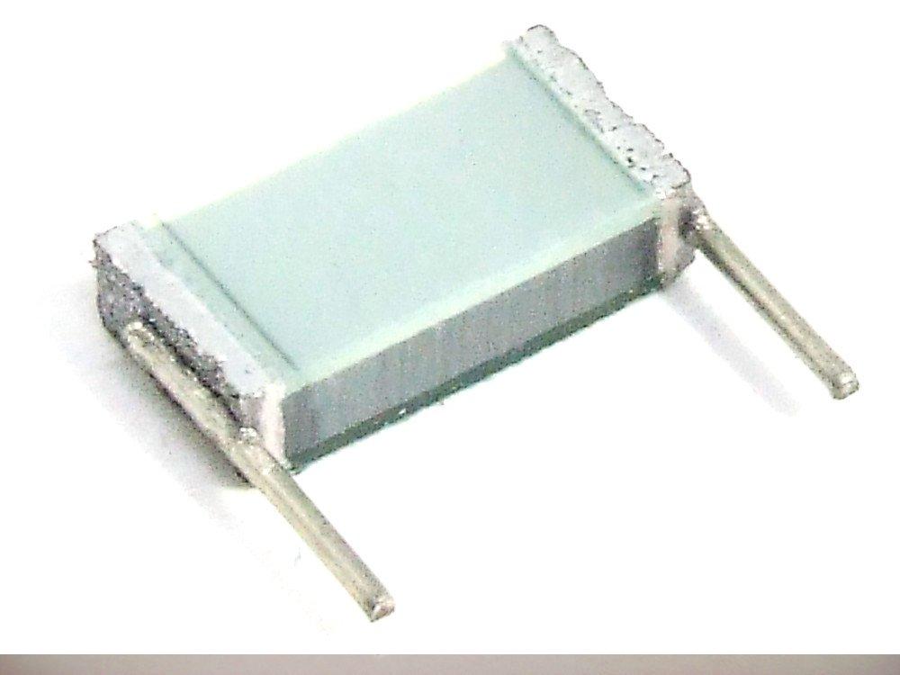

    Гоша, так как этот блокирующий конденсатор важен для полноты схемы и, также, важен с точки зрения компактного и несложного монтажа на собранной плате, хотелось бы спросить про имеющиеся конкретные конденсаторы - который был бы более подходящим.
    Итак, по лёгкости пайки и габаритов самый лучший это керамический конденсатор-диск 5-6 мм номиналом 104, у этих диаметров в интернете указано напряжение 50 В..... есть просто 104 и 104Z.
    Дальше по лёгкости пайки и габаритов идёт старый советский 5Н90 М10, это зелёный, наверное военный.....
    Также, металлизированная бумага (?) и керамический RTI, только эти две других номиналов - 68нФ и 1мФ соответственно.
    дальше уже разные керамические оранженвые, зелёные снятые с импульсных адаптеров.....
    Вот некоторые для наглядности:

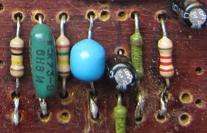

  5. #864
    21.01.2004
    3,607
    По умолчанию Re: Предусилитель для динамических капсюлей с чувствительностью менее 1мВ
    Вот умеешь ты найти проблему там, где ее нет совсем.
    В твоей схеме любой из этих конденсаторов выполнит свою функцию. Так что ставь тот, который проще в установке и не заморачивайся ерундой.
    Это для хиэнда, когда начинают слушать "дымку вуали" имеет значение технология изготовления блокировочного конденсатора. Ну поставь то, что ты называешь металлизированной бумагой, а на самом деле является прлиэтилентерефталатным конденсатором. Это хороший конденсатор.
    Я бы запаял прямо на выводы ОУ круглые по 0.1 мкФ, те, на которых 104 написано.
  6. #865

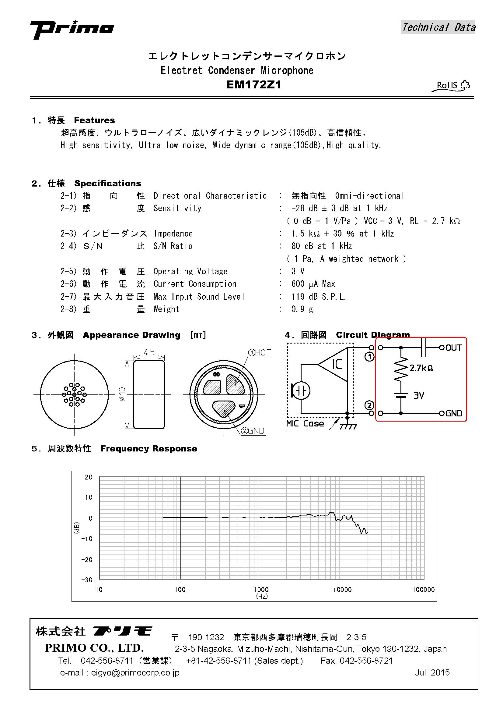

  8. #867
    21.01.2004
    3,607
    1. Фантомное питание - это просто удобное название, перекочевавшее от конденсаторных микрофонов.
    Само понятие предполагает, что источник питания и нагрузочный резистор находятся в одном месте, а источник сигнала - в другом.
    Что такое, по сути, электретный микрофон? Это конденсатор с подвижной обкладкой, колеблющейся от приходящей звуковой волны, диэлектрик которого выполнен из специального материала и предварительно, на заводе, наэлектризован (поляризован). Ну, имеется отдаленная аналогия с постоянным магнитом.
    Все, можно подавать сигнал на усилитель, никакого поляризующего напряжения, как в обычном конденсаторном микрофоне, не нужно.
    НО! Такой источник сигнала имеет колоссальное внутреннее сопротивление - гигаОмы, а то и десятки гигаОм. И, во первых, нужен усилитель с такимиже огромным входным сопротивлением. И вся эта система - микрофон - кабель - усилитель, становится чрезвычайно восприимчивой к наводкам и помехам извне и изнутри.

  9. #868
    Аватар для Schertler
    06.04.2012
    Тбилиси, Грузия
    1,029
    Я знаю всё это про электретные и конденсаторные микрофоны, в нашем случае с электретными все капсюли имеют этот ПТ внутри и стандартно их выходной импеданс встерчается в переделах 1,5-2,5 кОм, хотя, не так давно я обнаружил электретные капсюли с импедансом от 300 Ом, встречались несколько моделей по 300, 600 Ом.......
    Я думаю, что главная сложность с предусилителем который мы построили это размер выходного сигнала, который сразу же может перегрузить пред, но, если подобрать капсюль с выходом 1-2мВ, то должно получиться, не так ли? Но, вопрос в том, как часто электретные капсюли имеют такую малую чувствительность ?
    Ну а на счёт самого питания "Фантом" и добавочных деталея, я думаю, что надо поставить эти две детальки прямо на плате, и ещё Вкл/Выкл для отключения напряжения с динамическими капсюлями, то есть один мини-тумблер ещё. Вопрос про конденсатор для электретного (0.1 - 1 мкФ), который у Примо не указан: вы хотели сказать, что с динамическим капсюлем этот конденсатор создаст проблем?? так его тоже можно включить в цепь мини-тублера (двойной), он будет и напряжение подключать и конденсатор на входе....... верно??
Название:	PRIMO _ EM172Z1 - Phantom.JPG
    И ещё, мне очень нравится маленький трансформаторчик от Октава, который даёт выходной импеданс 250 Ом, у меня два таких трансформатора, видел подобные продаются и стоят в районе 10-15 рублей США ....... думаю имеет смысл и такого решения, низкоимпедансный сигнал это просто идеальный вариант забыть о всяких паразитных возбуждениях ..... хороший пример - наш предусилитель!
    Последний раз редактировалось Schertler; 08.03.2019 в 14:46.
  10. #869
    21.01.2004
    3,607
    Разделительный конденсатор уже есть на входе усилителя. Так что в капсюле он не нужен.
    Трансформатор вещь хорошая, но в данном случае совершенно избыточная. Куда его ставить?
    С выходными импедансами в несколько кОм никаких проблем с наводками быть не должно.
    Можно просто поделить выходное напряжение ЭМ резисторным делителем, хотя и жалко.
    Лучше сделать отдельный вход для ЭМ прямо на сумматор, уменьшив в нем суммирующий резистор до требуемого.

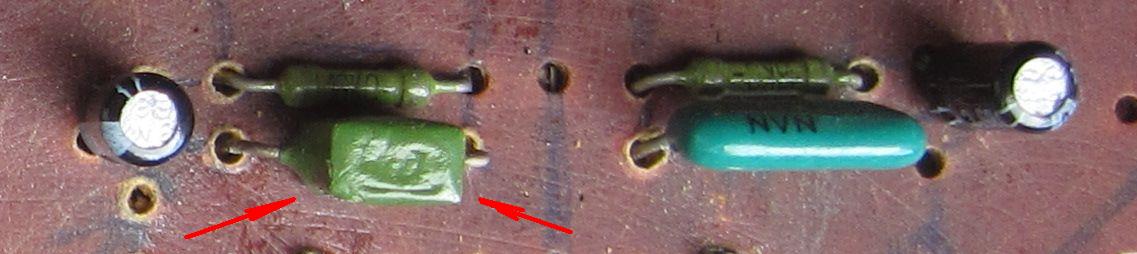

  12. #871
    21.01.2004
    3,607
    Проверить, что из этих двух гадит просто.
    Вставь замкнутый штеккер. Если шум пропал - виноват разьем.
    Конденсатор можно просто выкусить. Он керамический, не лучшего качества для этого места.
    Сюда лучше пленку ставить. Или вообще ничего.
    Хуже, если шумит какой- то другой элемент. Проверить можно только поочередной заменой элементов. В первую очередь я бы обратил внимание на низкоомный резистор в эмиттере первого транзистора входного каскада.
    И проверь режимы работы по постоянному току. Сравни их в разных каналах.
  13. #872

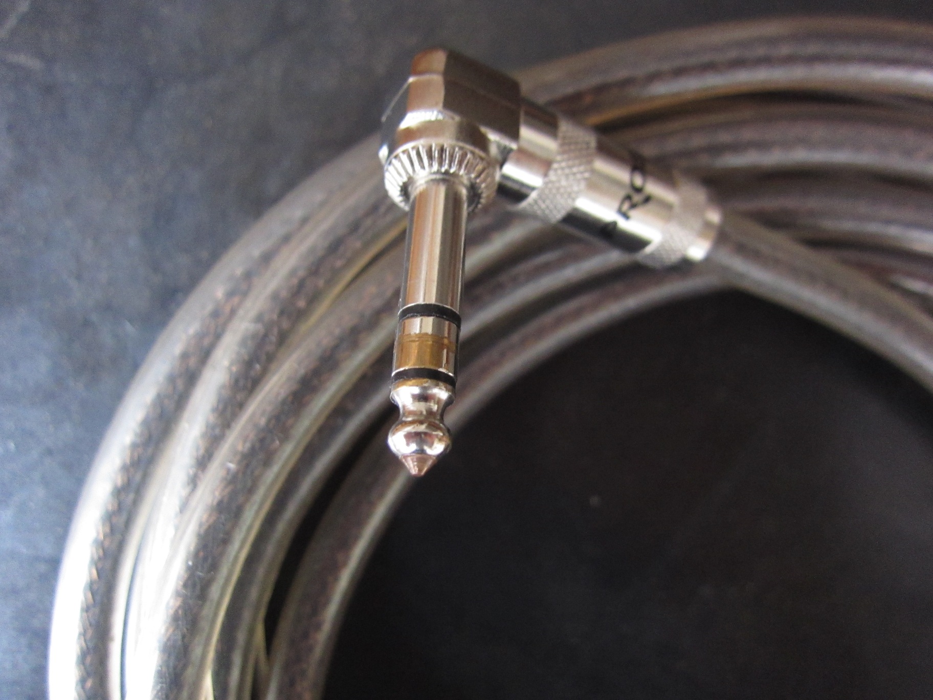

  15. #874
    06.04.2012
    Тбилиси, Грузия
    1,029
    Современные джеки и гнёзда к ним это правда серьёзная проблема, с одной стороны это стандарты 6.3мм и 6.35мм, свои стерео Эндпин-джеки я выписал из Канады и они стандарт 6.35мм, а большинстов продаваемых джеков 6.3мм, эта разница 0.05мм делает их просто не пригодными, джек внутри эндпина болтается и контакты постоянно вкл/выкл - абсолютно бесполезны! Единственный точный стандарт который я нашёл в локальном магазине это джек Amphenol и стоит он около 6 американских долларов......... кроме этого и качество, ранее покупал стерео-джек Proel обычный никелированный, использовал всего несколько раз исключительно дома подключая пикапы и экспериментируя, через пару месяцев и головка и трубка (TRS) стёрлись и стали бронзовые - лучше бы их так и выпускали!....
    Однако, эти гнёзда неплохие, просто мне пришлось для устоичивости их закреплять в плату ножками, которых я как видно слишком перегнул .......

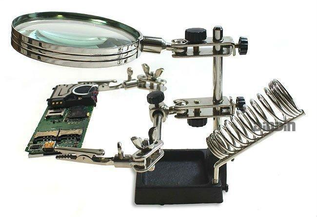

Название:	new-tools-multifunctional-soldering-iron-welding-stand-desktop-4x-magnifier-lens-third-helping-h.jpg
  17. #876
    21.01.2004
    3,607
    Универсальное - всегда хуже специализированного.
    То есть набор юного хоббиста из бинокулярных очков с набором линз, подставки для паяльника и струбцины с прищепкой лучше, чем все это в одном флаконе. Уже хотя бы тем, что можно все это поставить на разных участках стола и не таскать вместе с платой лупу и паяльник.
    Лично у меня все по отдельности.
  18. #877
    06.04.2012
    Тбилиси, Грузия
    1,029
    Гоша, добрый вечер!
    Речь ни о том и ни о другом..... был бы рад иметь хоть что-то из всего этого...... такое продаётся уже готовое, не очень-то и дорого, но доставка точно будет раза в 10 дороже.... мне интересно, как самому такое соорудить частями по отдельности ??? имеются и отличная линза, и крокодильчики ..... любой практический совет полезен !!!
  19. #878
    21.01.2004
    3,607
    Ну там шаровые шарниры и на линзе, и на держателе.
    Сделать самому - нереально.
  20. #879
    06.04.2012
    Тбилиси, Грузия
    1,029
    Я вечно забываю, что Алиэкспресс это универсальный магазин - тут есть всё!
    Видел 4-5 разных моделей, практичные все, но думаю качественные те, в которых металла больше, ну чтоб не сразу переворачивался или падал ..... металлическое дно у пары моделей..... очень удобное приспособление, стоить с доставкой будет около $15-20.......
