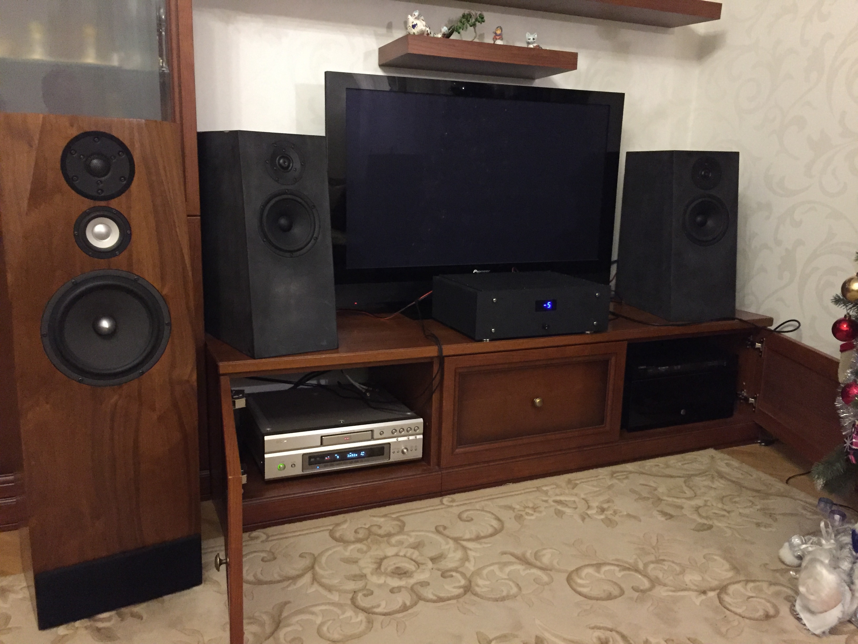

    По прошествии времени пришел к мнению, что звук Satori из данного проекта - все же на любителей такой подачи музыки. Или очень нравиться или "вовсе не дает отклика" не смотря на приятный звук.
    Слишком спокойный и сглаженный саунд, очень приятный, но без намека на способность выстрелить в нужный момент. ИМХО - АС для "расслабухи у камина", если комната 18м2 и более. При попытке даже чуть поддать - динамический диапазон сильно сужается, еще немного поддать - слышимые искажения появляются.
    В прямом сравнении с активной 2-х полосной B&W Formation Duo - Сатори уходит в тень. Слушали несколько человек.

    Ранее сравнивали Сатори с акустикой AN-E, тоже чувствуется большая разница в весовых категориях качества. С разными усилителями слушали.

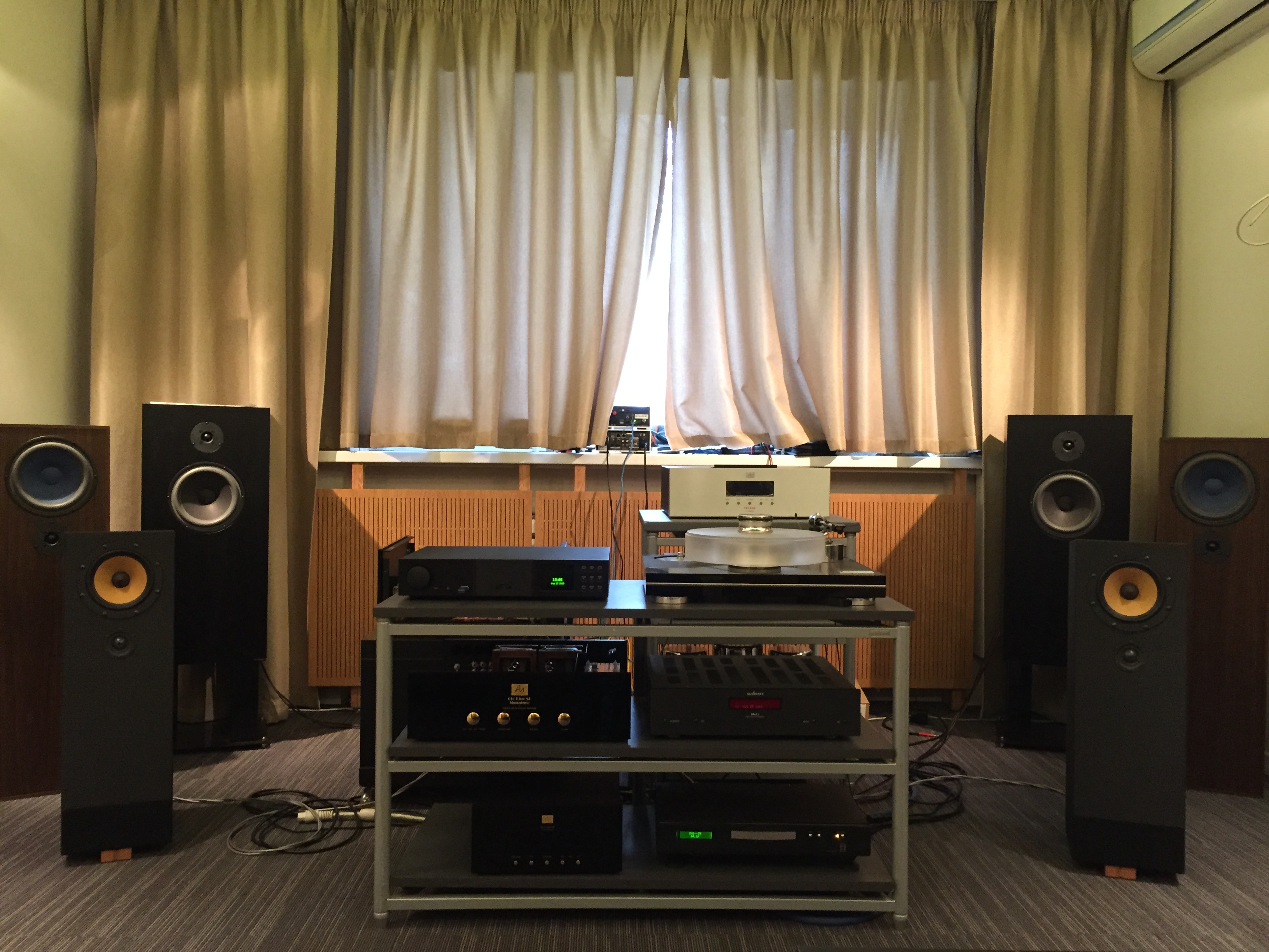

    Еще ранее делал 2-х полоску на миде от акустики B&W704(705) с недорогой алюминиевой пищалкой SBA (на которые были поставлены ремкомплекты с Али), B&W + отремонтированные SBA - тоже звучали поинтереснее и динамичнее.

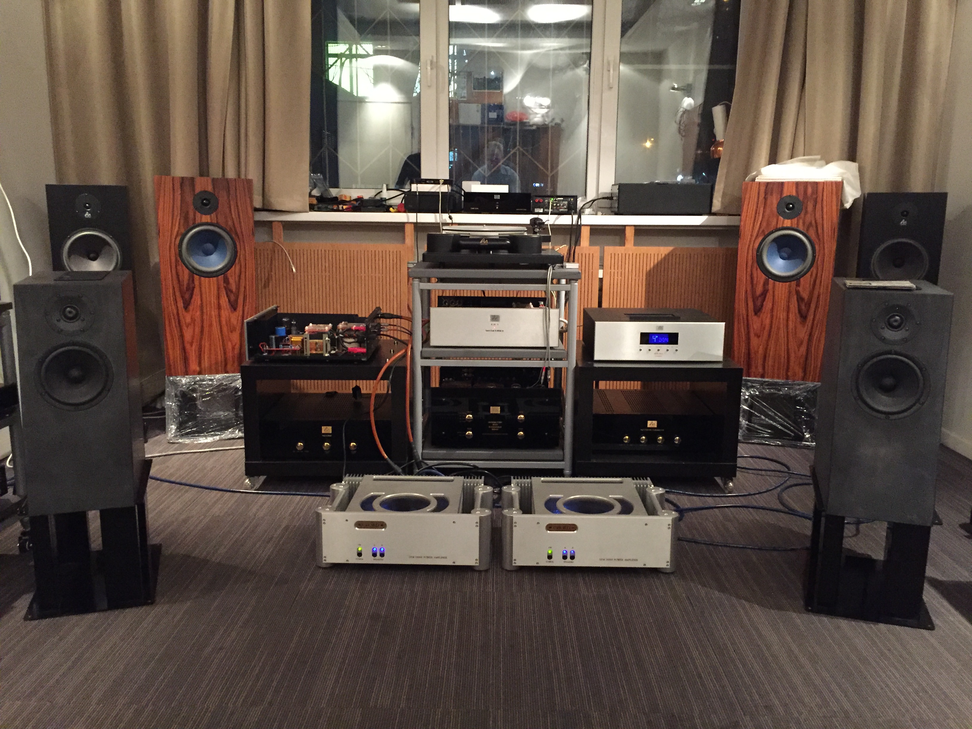

    Про сравнение с 3-х полоской на Сис Е0045, Этон 3-400, СС бериллий можно вообще не упоминать - разрыв огромный. Усилители были в классе А: Palabs AE50, PowerAmp01v5 2x70W. ЦАП Arpeggio mkII.
Название:	Фото АС Kairos.JPG
    ТО есть эта АС для варианта установки в небольшую комнату с прослушкой в ближнем поле или для каминной зоны. Такое у меня сложилось мнение.
