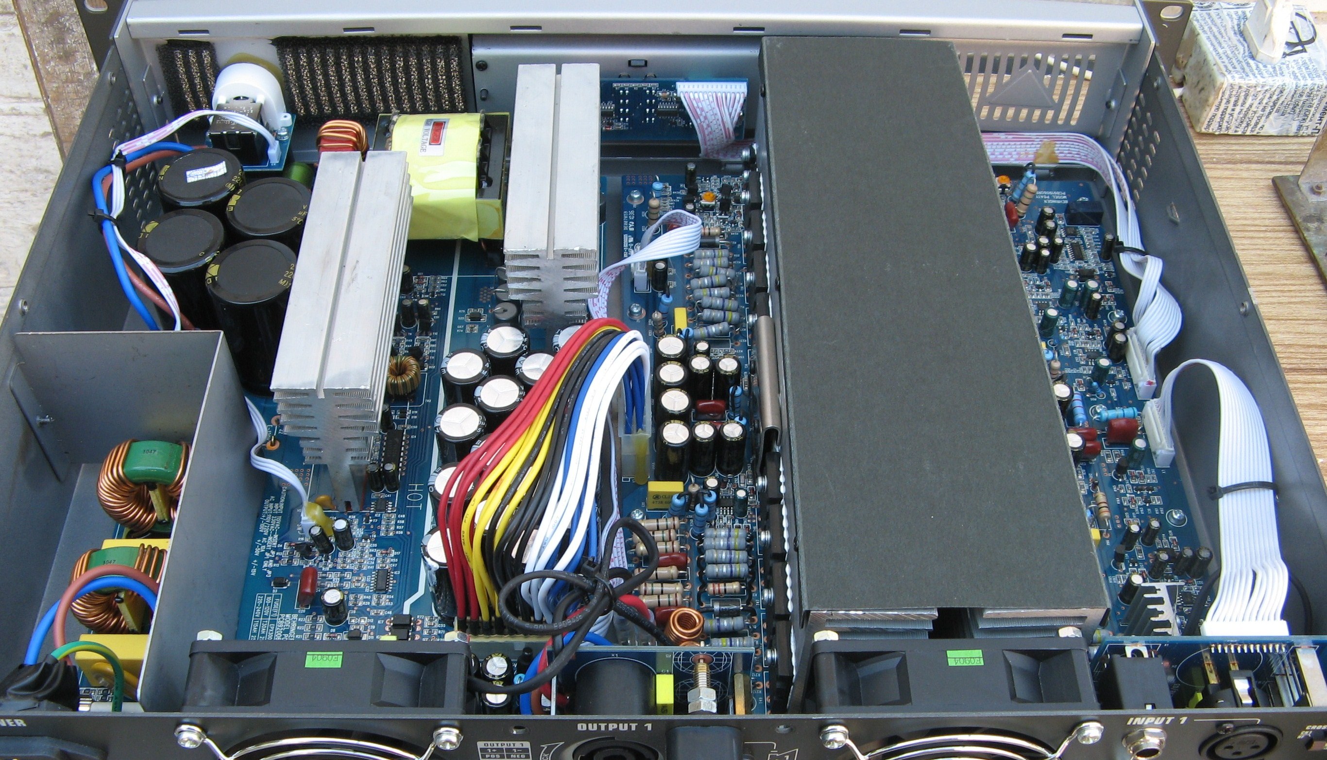

    вот еще один китаец, но уже с ИБП , Н- класса, т.е копия известного бренда. Снят с производства... заменен как по мне не лучшими моделями.
    да, есть пара таких, очень близки к оригиналу, картинка при входе в ограничение на 4 Ом один в один с ним.

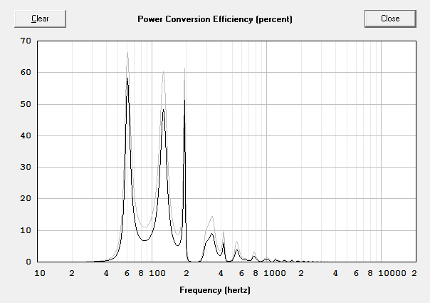

    132дб на 60 Гц и 18 дюймовый в фазоинверторе толком не может.
    Exactly.
    Коллеги, позвольте поинтересоваться, а с какой целью для этого рассматривается фазик?
    В большом фазике подвижка тут же упрется в керн, а в маленьком Fs сразу же подпрыгнет ближе к 100 Гц.
    Если уж очень надо 130 дБ на 60 Гц от 18", то фазиком не обойтись и придется городить нечто резонансное на ~300 литров с эффективностью как на приведенном рисунке. Черная линия - с учетом power compression.
