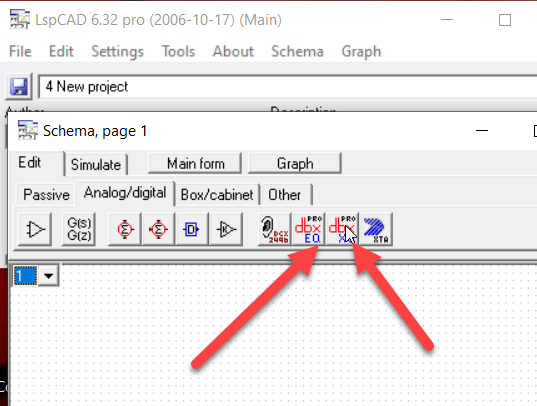

    На самом деле в современном LspCAD версии 6.32 можно напрямую симулировать инструменты популярных спикерпроцессоров, в том числе и вашего.
    Да и измерения в старом LspLAB3 тоже при наличии REW делать измерения смысла нет. Из видео сейчас актуально лишь выборочная информация - как основа.

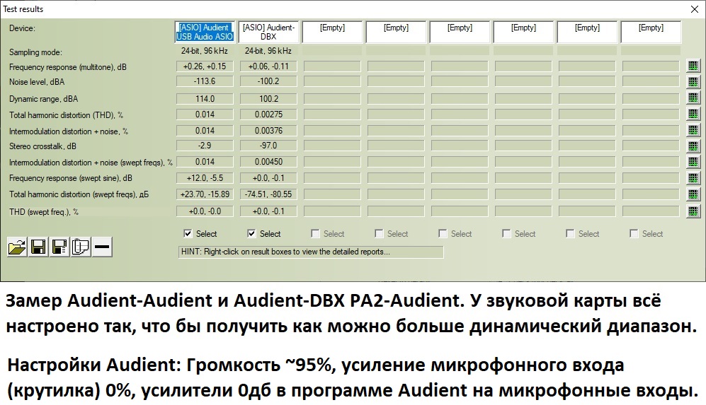

    Цитата Сообщение от shap2770 Посмотреть сообщение
    Volta dsp4800pro
    Это вообще шляпа полная, слушал вольты

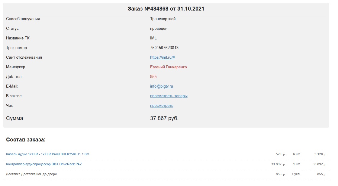

    Вот замер моего DBX PA2, покупал в BIGTV(РФ) за 34 000 в 2021ом, сейчас он там стоит 69 000
    Замерял с AUDIENT ID14 MKII

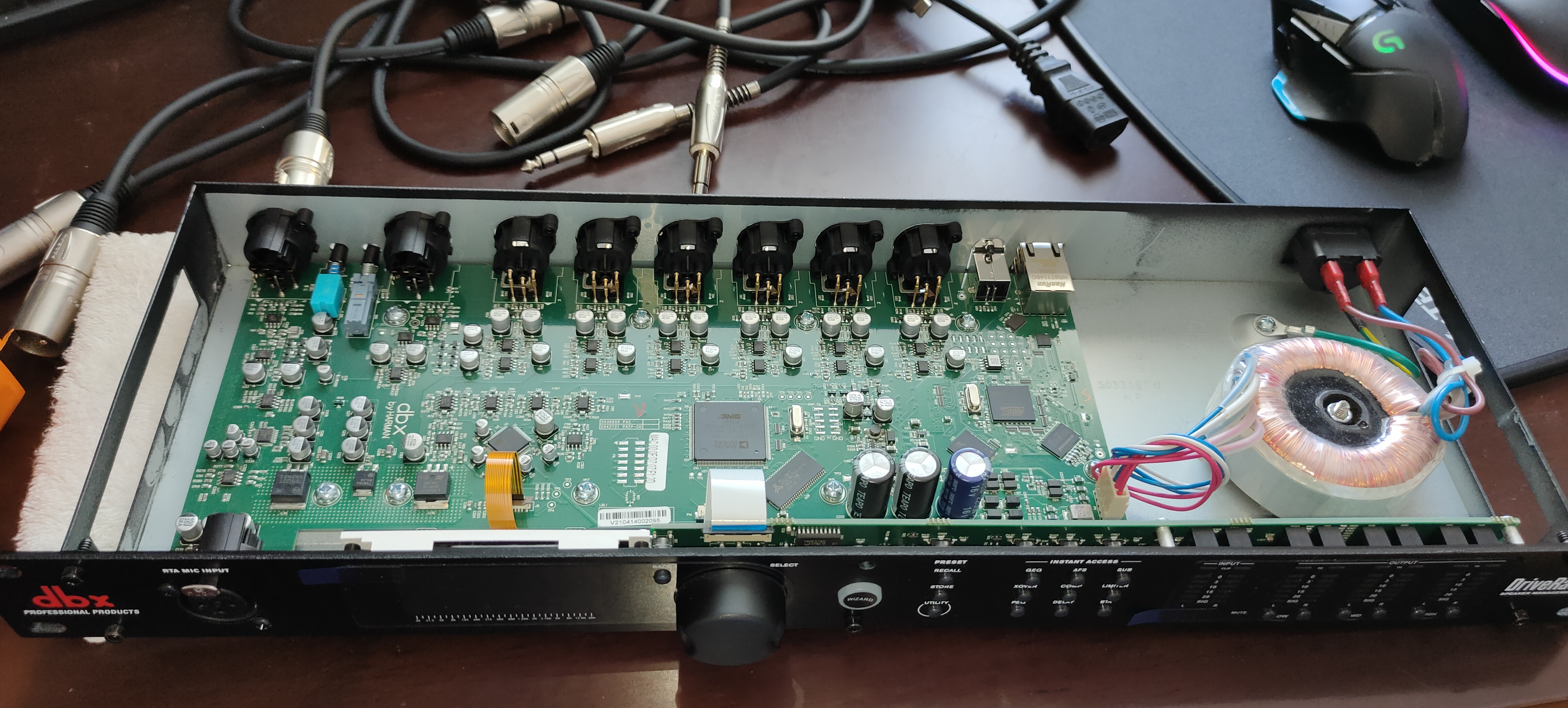

    Внутри:

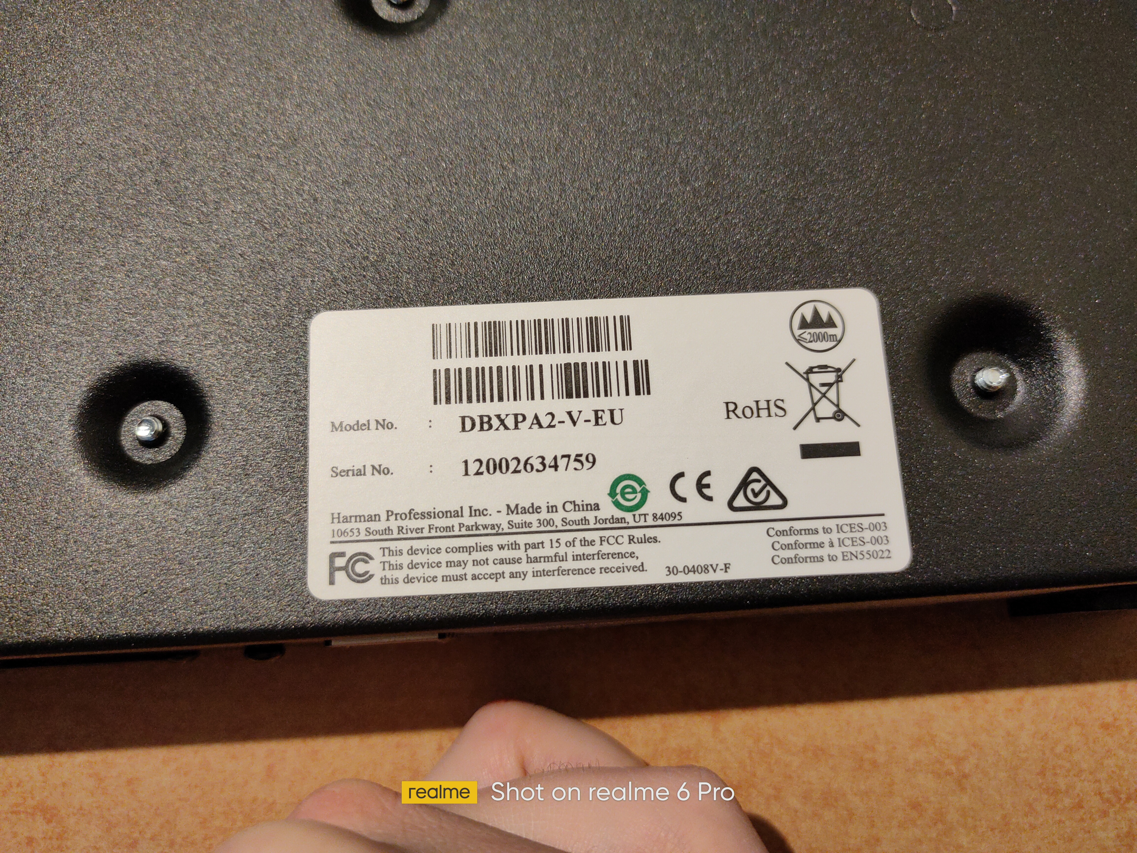

    Плата светло салатовая, у всех Китайцев она тёмно зеленая + нет наклеек и много чего ещё

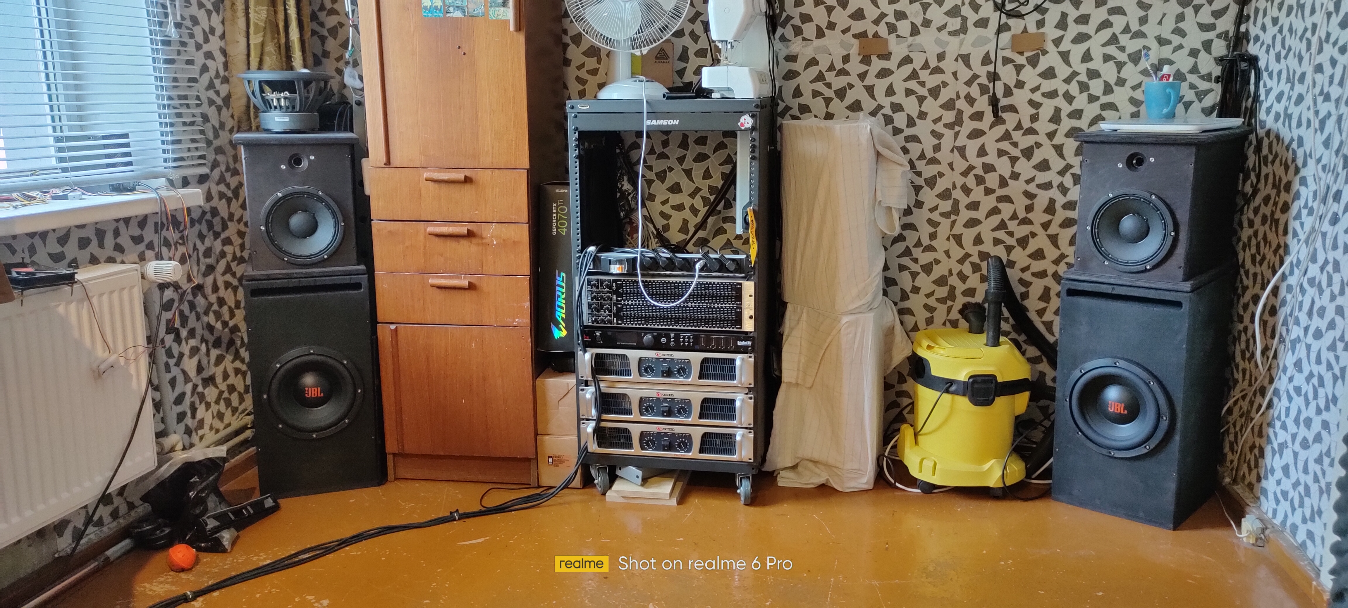

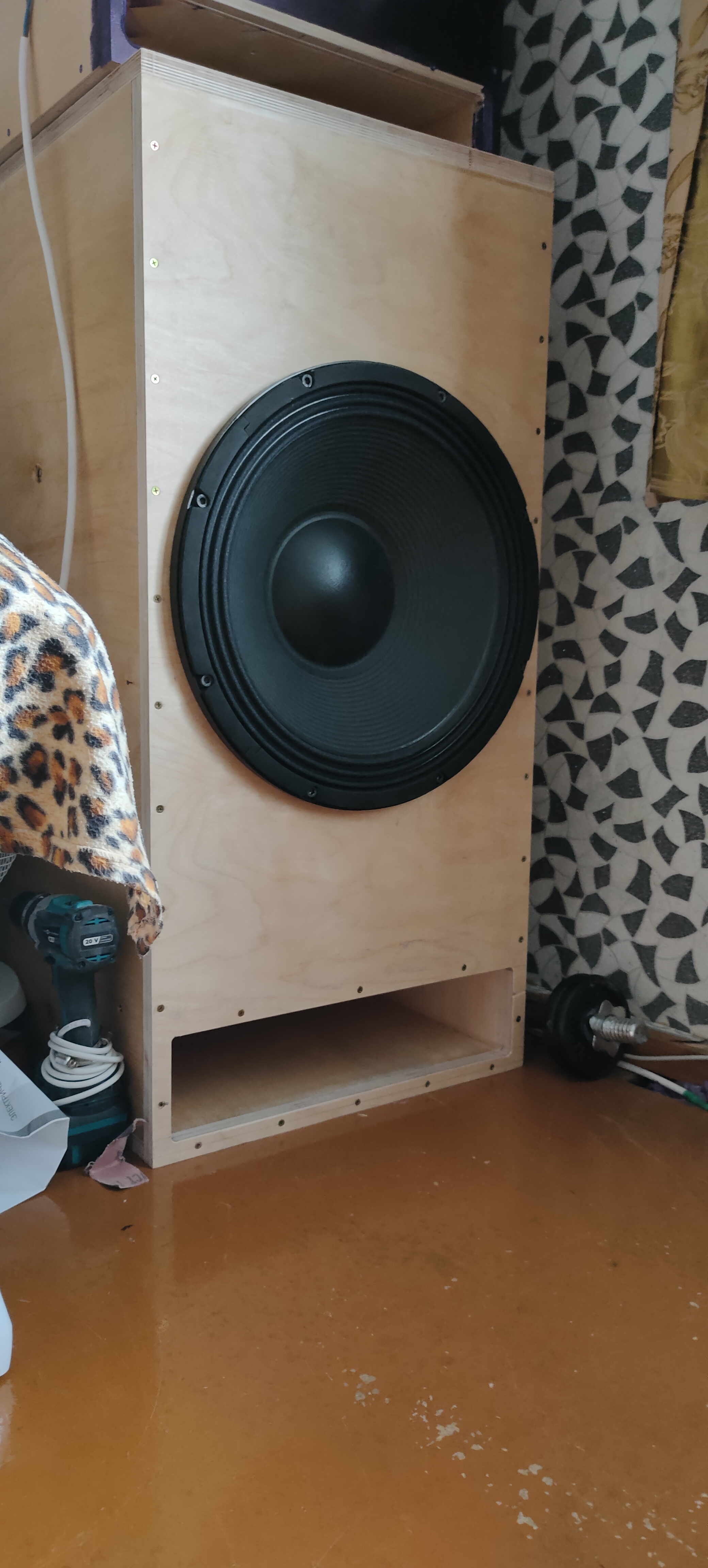

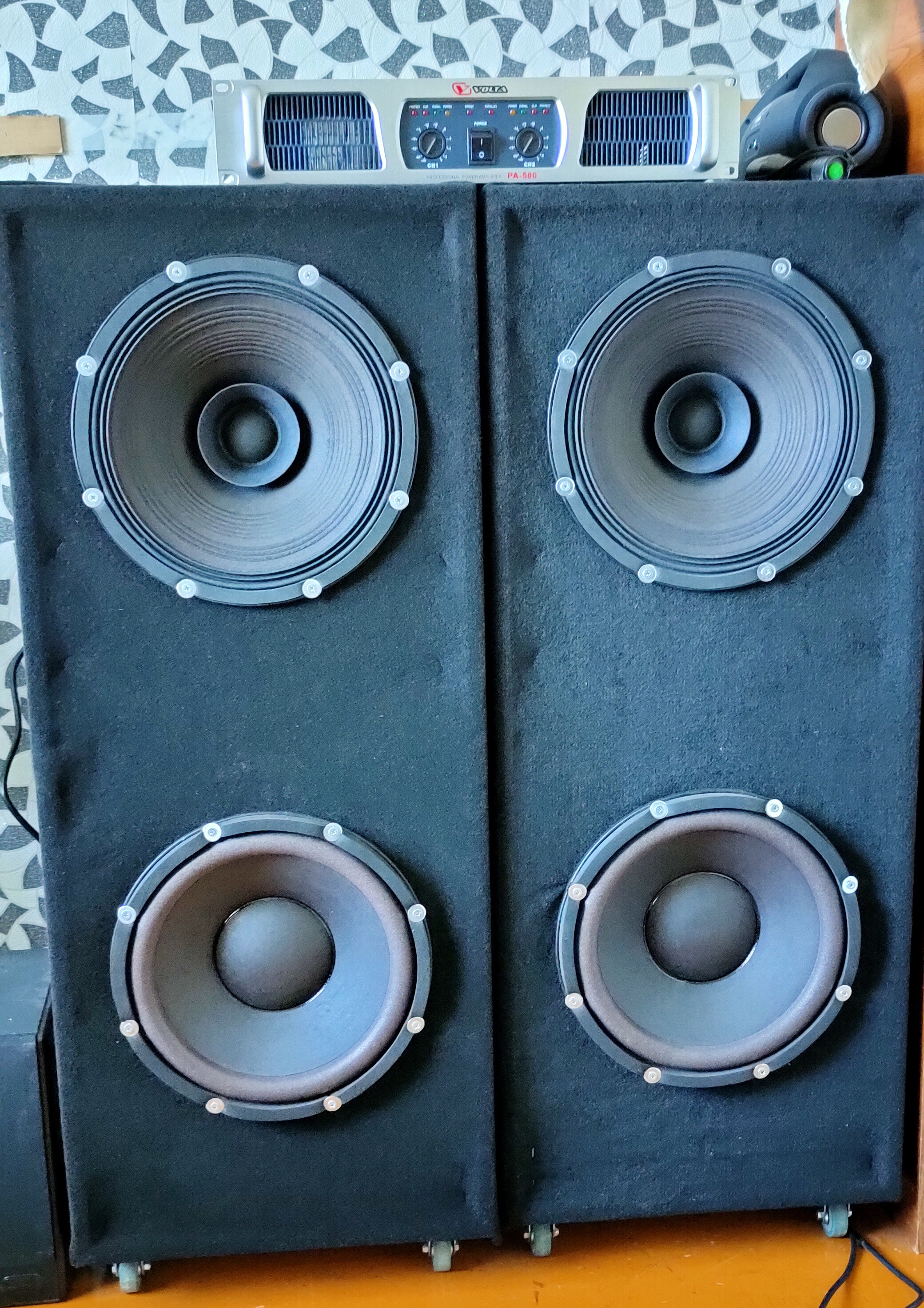

    По умолчанию Re: DBX DriveRack PA2 Системный контроллер, 2-входа/6-выходов

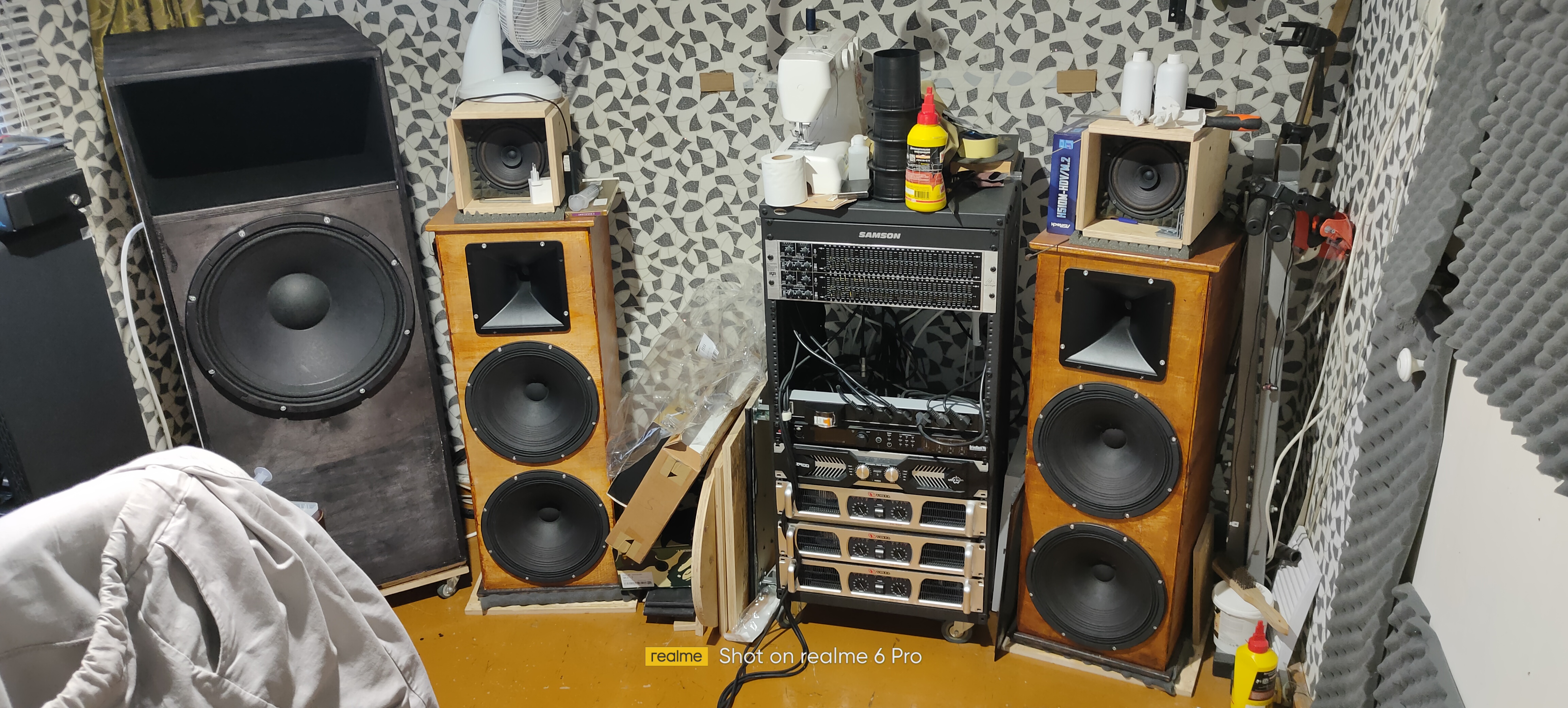

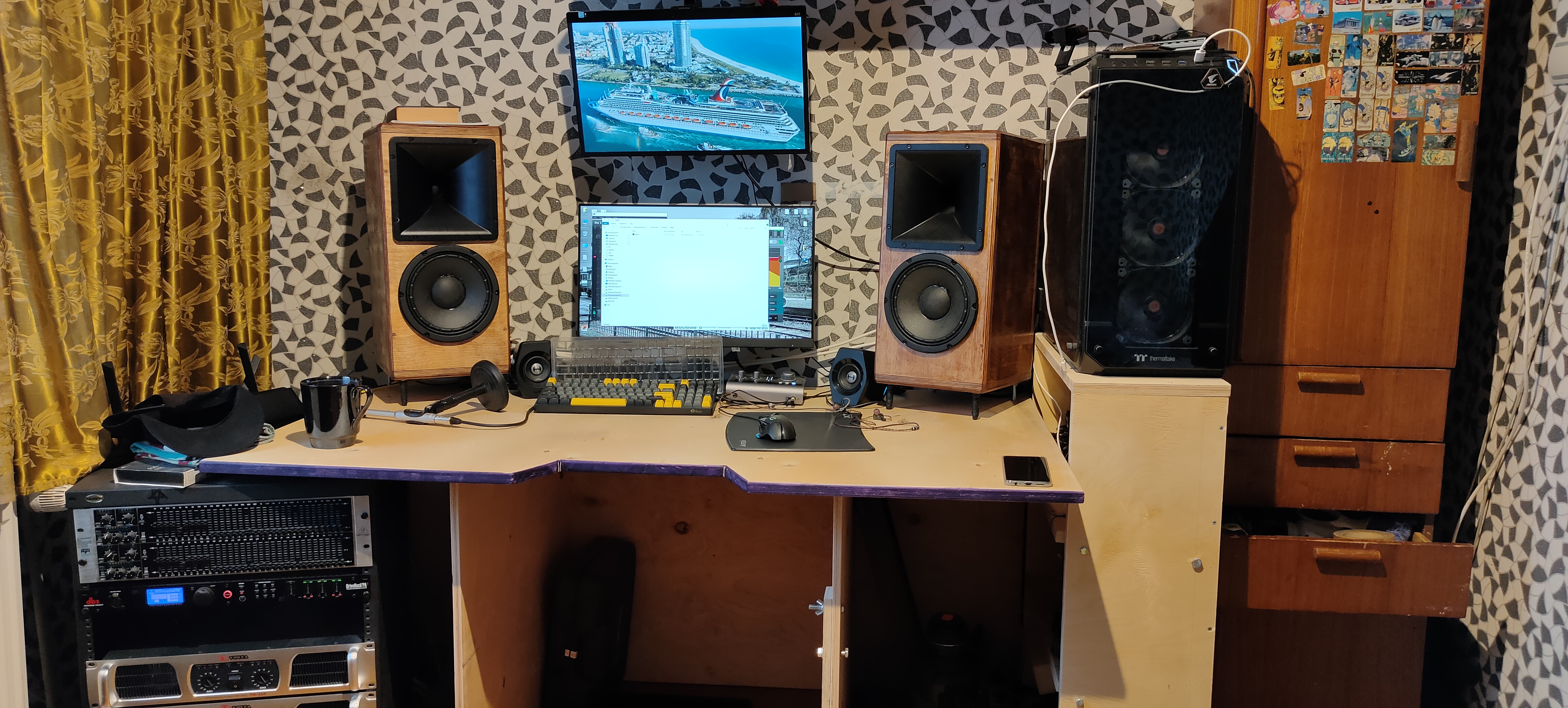

    А на кой покупать
    Всё зависит от задач, я всё покупал домой и моя задача была изначально - сделать звук во всех смыслах лучше чем всякое дешевое го*** по типу Edifier, SVEN, Microlab и т.д. и с этой задачей я справился на ура, купив НОЭМА 300ГДН, 200ГДШ и потом докупив ВЧ, но были деньги + потом ещё появилось желание избавится от двух гробов + на момент ухода в минимали уже появились знания и понимания какие динамики нужны мне и по каким параметрам их выбирать.
    Есть Вам для коммерции - берите китайские DBX на ОЗОН по 13-14к, это лучший вариант. Следующий Шаг это DBX VENU360 Китайский клон - 40 000 рубликов. Дальше уже BBS, XTA, RCF, Marani, Moose, UNIVERSAL AUDIO
    Вот так было:
    Стало
    В другой стороне стоит это:
    По железу:
    ВЧ 2 х P.Audio SD-44BN (улучшенные) + Рупоры(литые из Алюминия) P.Audio PH-220
    СЧ 2 х P.Audio SN8-250N
    Саб Eighteen Sound 18LW2600/8
    Я только жалею, что тогда не купил VENU360 оригинал за 73 000, сейчас это уже 156 000+-
    Ковырял оригинальный Мартин Аудио, какой он звучит не ясно (ковырял не у себя), но по настройкам в сравнение с РА2 - это как жигули и танк
    Последний раз редактировалось AudioTornado; 14.08.2025 в 20:00.
