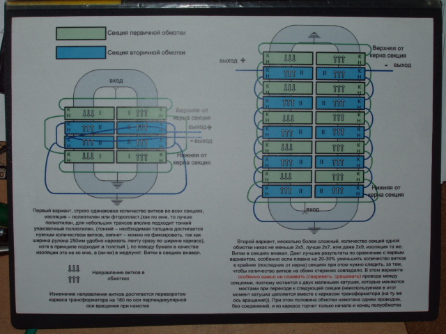

    Вот фотография из архива покойного нашего коллеги, Алексея Помогаева. Посмотри, что такое простой межкаскадный трансформаторчик. Пока Лёша был с нами в лаборатории, мы с трансформаторчиками никаких проблем не испытывали, конечно. Теперь коллеги мотают сами, а я безрукий, всё время заказываю у иностранцев. Дерут они за такие изыски в три шкуры, с трудового народа.
    Фотография карты намотки межкаскажника (пара из многих, очень многих вариантов) из архива Лёши Помогаева. Дай Бог, кому-нибудь пригодится.
    Обязательно прочтите сопровождающий текст - станет понятно, что это за труд.
    Хай-эндЪ не терпит суеты.

    belka, Вадим, два вопроса:
    1. Можно ли использовать железо от отечественных ТС-90, например?
    2. Если я все правильно понимаю, то схему намотки с левой картинки можно использовать для намотки силовика?
  20. #879
    03.01.2005
    Евродупло
    3,898
    По умолчанию Re: Проект Волжская Рысь, или Готовим LME49810, второй заход
    Не торопись. С силовиками таки всё гораздо проще. Это просто пример, что бы в споры бесполезные народ не кидался. При этом совершенно не владея предметом разговора.
    Ты пока музычку слушай, дальше разберёмся и с силой.
    зы. Пояснение относительно намотки "внавал".
    Внавал - это когда намотано таки внавал, но внешне выглядит как виток к витку.
