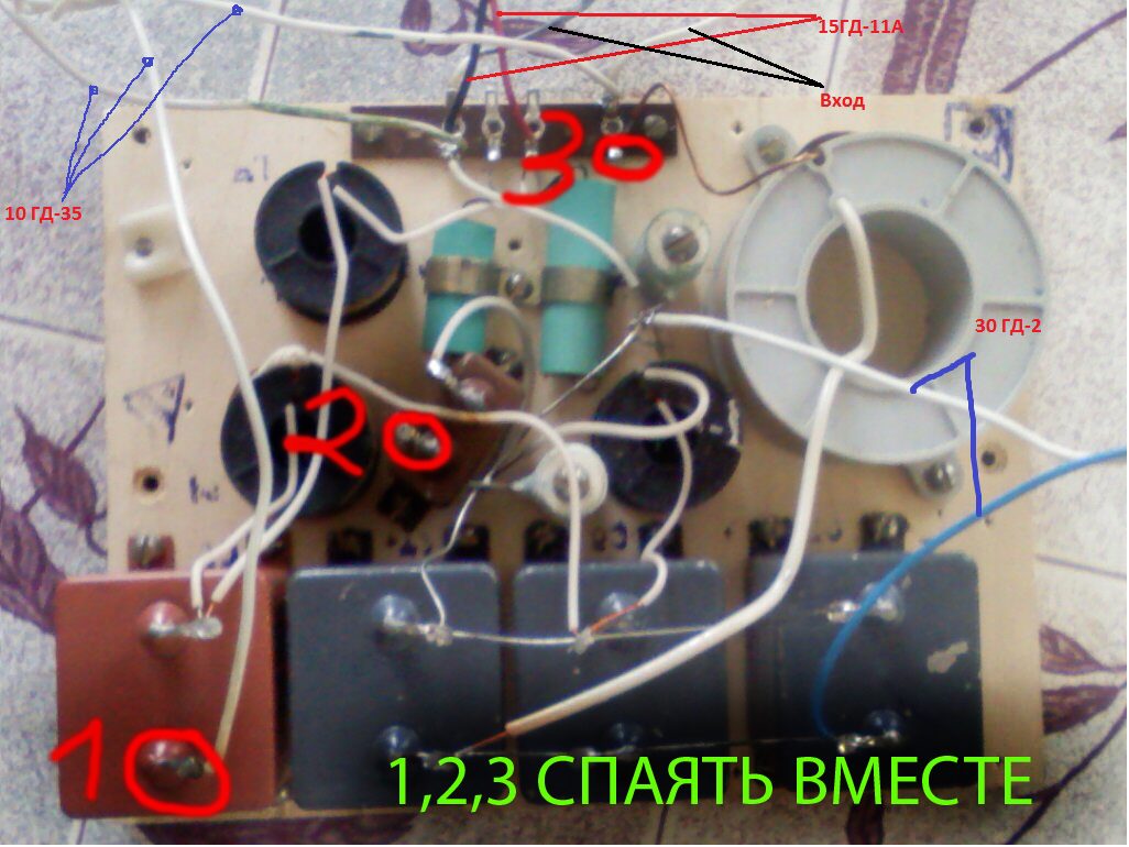

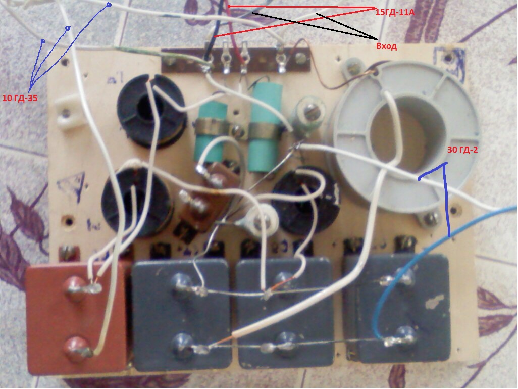

    Здравствуйте. Подскажите как правильно подключить динамики на 35АС-012 (S-90)
    А проблема такова, убрал я переключатель полностью пытался после подключить и не чего не выходить все три играют но не то на фото показано то как я хотел помогите правельно развести провода
    Я в этом новечек поэтому как можно подробней) И по схемам не бум-бумНажмите на изображение для увеличения.

    Соедени провода как показано на моем рисунке. Таким образом ты отключишь регулятор. Динамики подключаются по старому.Нажмите на изображение для увеличения.

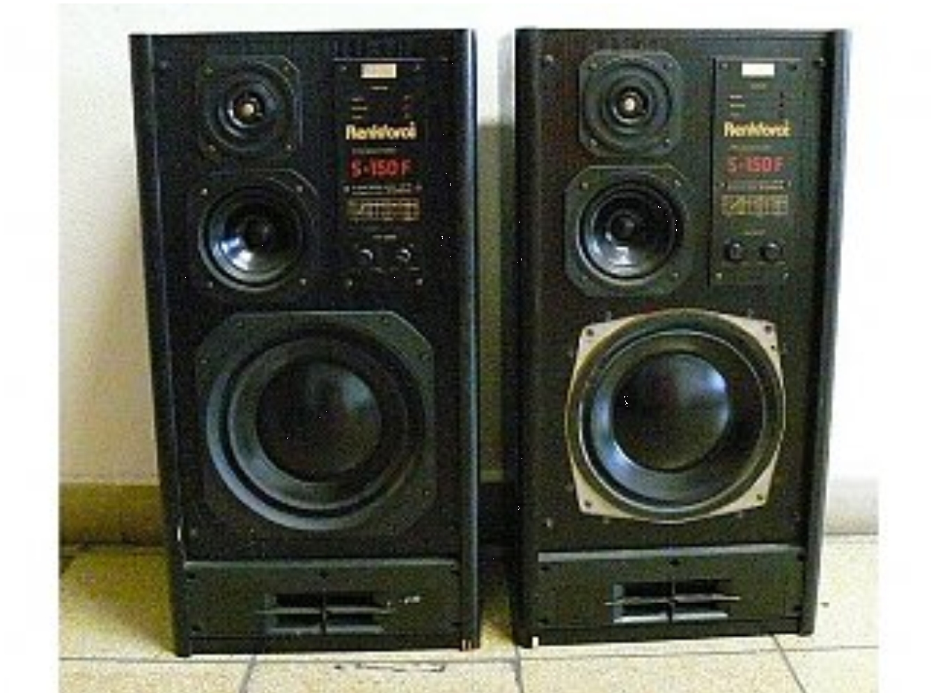

    Пролистал всю тему,но не нашел своего варианта колонок.У меня имеется пара Renkforce S-150F 8ом 1994 года,Нажмите на изображение для увеличения.
ID:	131636на днях сгорели пищалки.Схемы нет поэтому не знаю какие установлены головки,обозначений на них нет. Нотел бы поменять их на Visaton DTC 104, имеется в наличии 2 штуки. И СЧ головку на Visaton SC 13 8.Помогите со схемой фильтров.Заранее всем спасибо.
