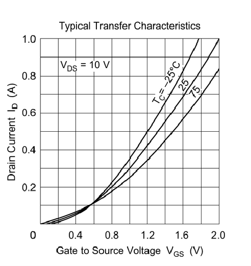

  11. #870
    Завсегдатай Аватар для Валет
    23.11.2009
    1,559
    По умолчанию Re: Усилители Noosfera.
    хорошие биполярные транзисторы на мой вкус играют более открыто и прозрачно
    Это следует и из сравнения искажений мощных полевых и биполярных транзисторов в режиме повторителя.
    Транзистор 2SK1058 имеет крутизну характеристики при токе стока 0,1А, примерно, 0,25 A/V, а уже при токе 0,3А – примерно, 0,6 A/V. Это означает, что с нагрузкой 8 Ом повторитель на нем будет иметь Кг, измеряемый процентами. Повторители на биполярных транзисторах даже при нагрузке 4 Ом имеют Кг на порядок меньше.
    Зависимость тока стока от напряжения на затворе для транзистора 2SK1058 в приложении, оценка искажений эмиттерных повторителей на биполярах - https://yadi.sk/d/K8R95lWTqrxqg , далее папка 6, далее папка 7.
  12. #871
    03.04.2009
    РФ ЛНР
    2,537
    О-о-о... Не люблю сам себя цитировать, в этой же теме давал вот эту ссылку:https://forum.vegalab.ru/showthread....=1#post2131646
    Да, хотелось бы узнать режим того варианта УМ (ток, питание), но все равно - где 3% гармоник?
  13. #872
    23.11.2009
    1,559
    Непонятно о чем вы. Что вы имеете в виду? Какие 3% гармоник?
    В дополнение к моему предыдущему посту.
    При токе стока 0,9 А крутизна характеристики 2SK1058 составляет 0,75 А/В.
    Это означает, что, при работе транзистора в режиме истокового повторителя при токе 0,9 А коэффициент передачи каскада при нагрузке 8 Ω составляет 0,88. То же при токе 0,3А – 0,83, а при токе 0,1 А – 0,67. При нагрузке 4 Ω цифры будут хуже, а при применении 2-х транзисторов, в параллель, наоборот, лучше.
    Большая девиация коэффициента передачи при изменении тока нагрузки, а соответственно и напряжения на ней, является причиной больших искажений ВК на полевиках. Понятно, что в пушпуле искажения будут меньше за счет ослабления четных гармоник, но то же относится и к повторителям на биполярах.
  14. #873
    03.04.2009
    РФ ЛНР
    2,537
    Скажем так, я о том, что непонятно о чем Вы! Вы даете прекрасные и обоснованные расчеты, но непонятно чему, или какой схеме они соответствуют.
    3% имела одна из самых первых моделей усилителя, новых измерений автор не выкладывал (возможно ошибаюсь, не следил). Сейчас изменилась элементная база, режимы. По ссылке приведены измерения в полосе частот.
    Там пол-процента.
    Не двухтакт, что указывалось автором с первых страниц, вторая гармоника преобладает, не подавлена.
  15. #874
    23.11.2009
    1,559
    Они относятся к повторителям на биполярных и полевых транзисторах при их автономных испытаниях, т.е. при подаче испытательного напряжения непосредственно на их входы без каких-либо промежуточных каскадов. Для биполяров я привел схему испытательного стенда, для полевиков это понятно, имхо, из контекста.
    Там пол-процента.
    Из характеристики транзистора 2SK1058 и прикидок в последующих постах следует, что размах напряжения на выходе истокового повторителя при размахе тока стока от 0,1А до 1,9А, размах напряжения на выходе составит (при нагрузке 8Ω) от 0,54В до 6,34В. При неискаженном усилении, т.е. при изменении выходного тока в таком же диапазоне, когда крутизна характеристики полевика не изменяется и составляет 0,25А/В, размах напряжения на выходе составил бы от 0,54В до 4,82В. Очевидно, что разница в размахах выходного напряжения, составляющая 6,34-4,82=1,52В, является искажениями данного истокового повторителя. Хотя и не все это напряжение с размахом, составляющее 35% от размаха при неискаженном усилении, является нелинейными искажениями, все равно ваши полпроцента представляются чрезмерно оптимистичными.
    В первом посте этой ветки приведены схемы усилителей ECHO SE версий v4 и v5. В обеих на выходе автором указан именно двухтакт на транзисторах 2SK1058 по 2 шт. в каждом плече.

    По поводу нагрева.
    Кристаллы при таком токе чувствуют себя хорошо. На прокладках из оксида бериллия падает очень мало тепла, тепловое сопротивление их пример равно тепловому сопротивлению алюминия. Внутренние элементы тоже чувствуют себя нормально, по крайней мере усилитель в довольно плоском корпусе с конденсаторами Samsung, работает лет 12.
    Там тоже плотная компоновка, хотя и не настолько.
