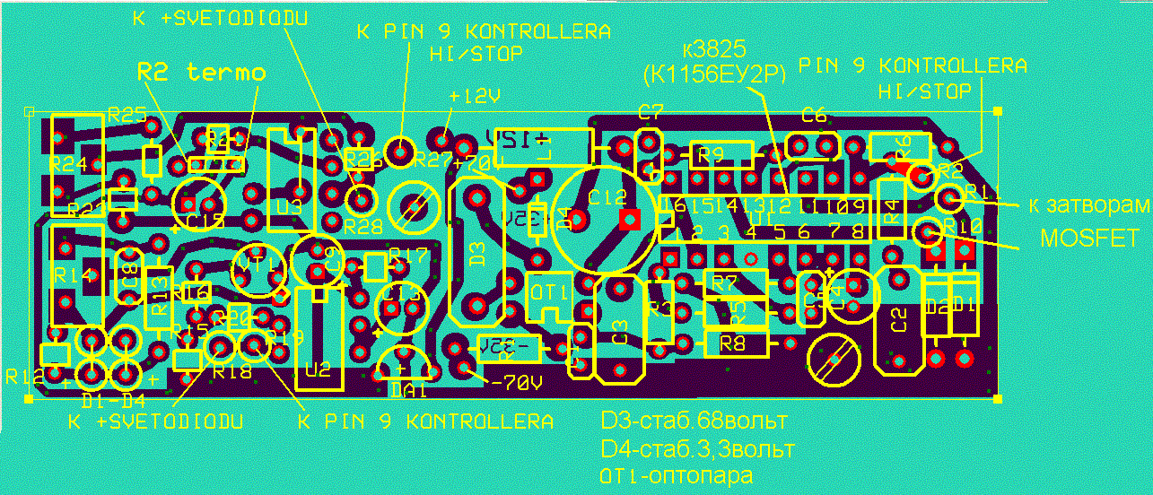

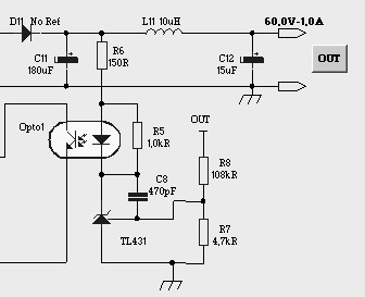

    собрал ос по схеме, при этом сгорает резюк на 150 , без оптопары(4n25) на выводах в панельке 61в при питании как ни странно 61 , мож просто тупо с делителя на светодиод оптопары... зачем ставить в ос стабилитрон ?(я в книжке семенова подсмотрел)
    попробовал подать сигнал с опорного напряжения через 100ком подстр. сначала ничего не менялось потом резко упало на выходе и ток потребления и главное никаких пищаний транса не было.
    почему же не удалось добиться плавной регулировки(напруга на 1 входе ведь плавно менялось ), мож издох опер шимки...

    Stasyan ОС нада брать ПОСЛЕ дроселя, и если я ничего не путаю, то для TL431 35в максимальное напряжение, значит надо ставить еще стабилитрон
  10. #869
    24.06.2006
    Екатеринбург
    По умолчанию Re: Импульсный преобразователь в авто
    Пока с ос для меня поконченно, отмотал маленько транс, хотя у меня так сигнал ос брался после дросселя и фильтров тоже. т.е. нужно 2 стабилитрона последовательно?

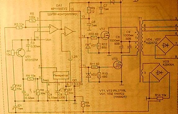

    Stasyan, РАНО СДАЁШЬСЯ. Попробуй это - должно сработать,как раз твой случай. Извини, фaйл "SCH" упал вместе с винтом.Если заинтересуют номиналы рассыпухи - уточню.

    А здесь,Stasyan, похоже ошибочкаhttps://forum.vegalab.ru/attachment....6&d=1156257007 ) на пинах 1;3.
    Схема похожа на И.П. Шелестова ↓↓↓
