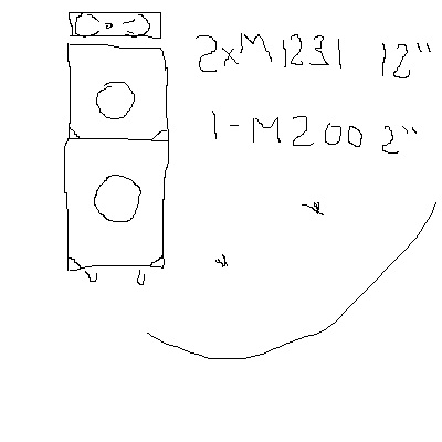

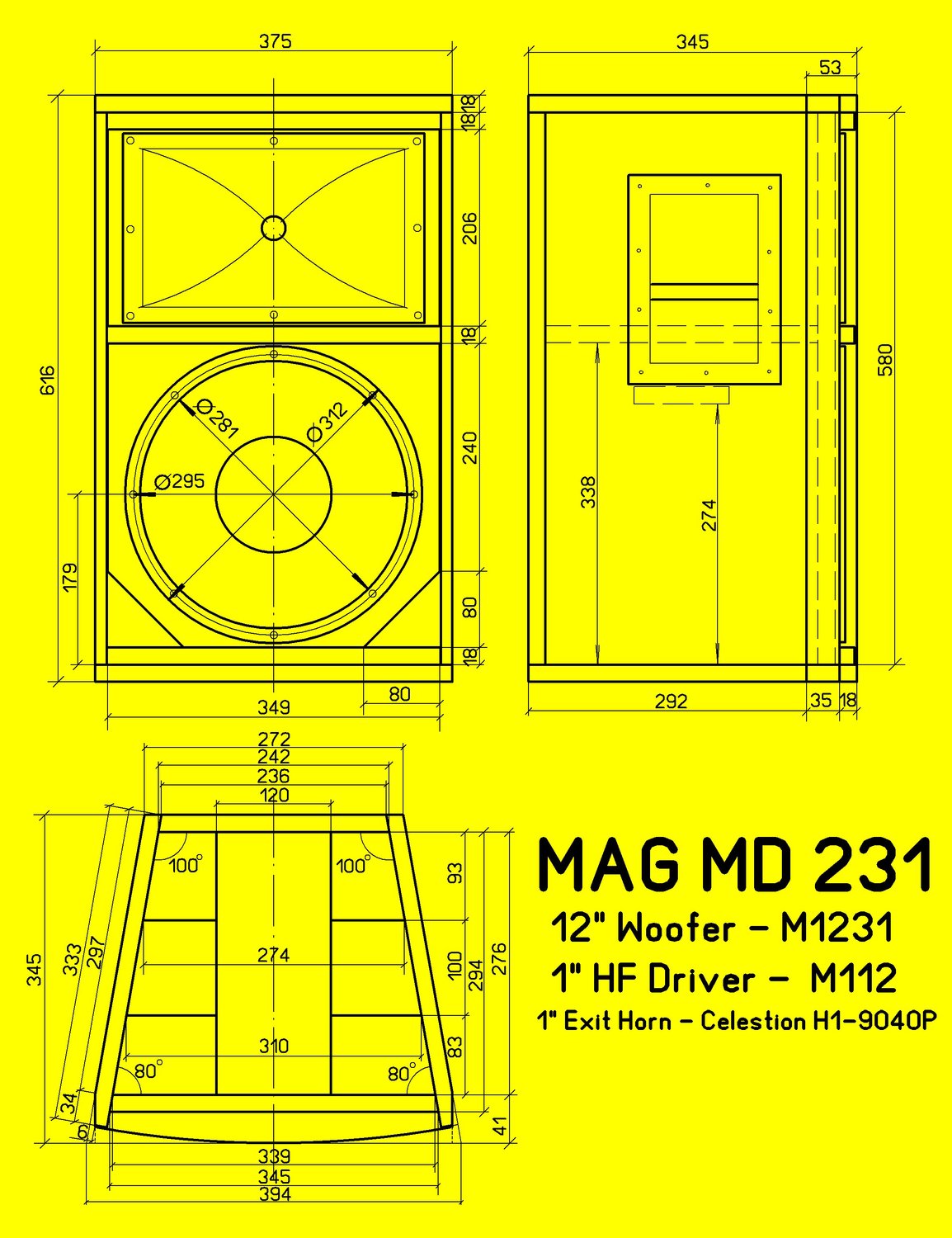

    Может это покажется смешным ну я всё таки решил всунуть в одну штуку S90 2*12" . Выбью заднюю и передние стенки поставлю фанеру 15шку вместо родной 24мм.
    Вот примерный чертеж как я понял тут вч и нч разделен перегородкой.
Название:	MAG MD 231.jpg
    Только вот не знаю зделать отдельно перегородку между верхним и нижним динамиком или не нужно.
    В верху поставлю отдельно ВЧ драйвер на 2" в своём корпусе.
    Я как посмотрел как другие делают (избы делают) , решил топ преобрести б/у и ужаснулся саб 15" топ 15" ВЧ драйвер пьезо на топе.
    Так что у меня еще не парнография .
    Будит примерно так .
  19. #878

    andreymaks, УЖАС!!! Не нужно этого делать!!! Именно порнография и получится!!! Сломав с-90, вы лучше не сделаете. Соберите корпус с нуля, обтяните карпетом, поставьте защитную решетку и разъемы, врежьте ручки. Но, для начала, попросите расчеты у форумчан под ваши головы или тупо скопируйте маговскую АС.
    И ПИШИТЕ ГРАМОТНЕЕ!

    Подобные "шедевры кАлонкостроения" вызывают у меня ужас дремучестью подхода к делу их создателей. Конечно, форум - место общения. Но и место ОБУЧЕНИЯ тоже! И не только правописанию... Простите, но даже китайцы ТАК акустику не строят. Спрашивайте, делайте выводы, используйте чужой опыт... Но не совершайте глупостей!

    По мне так проще сделать новый корпус чем переделывать старый. Ни когда не понимал тех людей, кто такой порнографией занимается.
