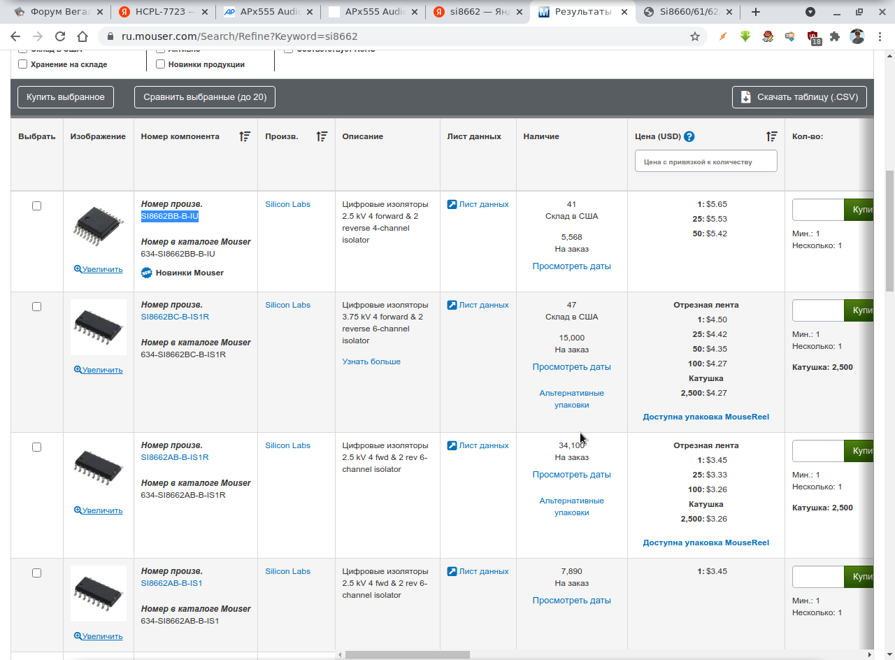

    Получится ли сделать гальваноразвязку мастерклока с помощью сверхбыстрых оптопар HCPL-7723 (или 0723)? Заявленная скорость передачи 50 МБод, а мне нужно 49 МГц на транспорт передать.

    за такие деньги можно парочку силабсов взять на 150 МБит или адум, Да много есть вариантов.
Название:	Снимок экрана_2021-07-22_14-45-53.png

    Так опторазвязка по шумам впереди планеты всей. Адумы и Исошки шумят по принципу своей работы, а оно нам надо?

    а какой уровень шума планируется и какой ЦАП? это к тому, что если там не -120 дБ то нет смысла в таких извращениях. Для борьбы с шумами были аппноуты от силабса, можно почитать. Ну и вопрос, а измерять эти самые шумы и помехи от излучения чем будете? Спектр тянется за ГГц а то и десятки ГГц.
