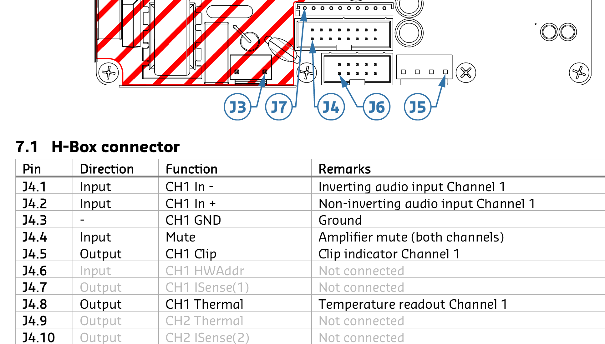

    Цитата Сообщение от crucifier Посмотреть сообщение
    Hypex FA252 *FusionAmp* кто-нибудь знает в нем стандартные модули nc252 стоят которым можно просто на вход аналоговый сигнал включить отключив DSP?
Название:	Снимок экрана 2025-04-28 195325.png
    В 251 у меня так.

    Цитата Сообщение от INFRA Посмотреть сообщение
    В 251 у меня так.
    О! Классно, спасибо. Как вообще ощущения от усилителя, что с ним пробовали, сравнивали.
    В итоге подключили минуя DSP или на басе без разницы?
    А что-то я подумал про свой сетап, Вы наверное ради DSP его и купили?
