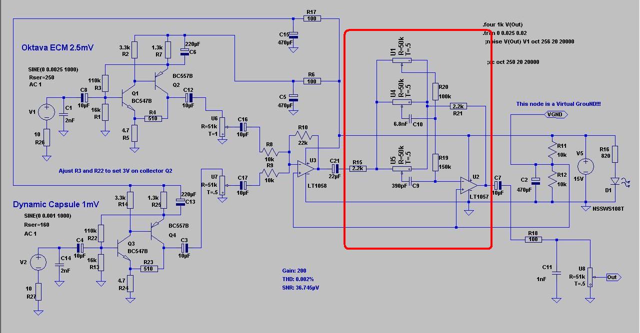

    Здравствуйте!
    В предыдущей теме я обратился к Вам за информацией про динамические капсюли от наушников, которые отлично могут служить во внутренней пикап-системе для акустической гитары.... нужно лишь усилить чувствительность, которая где-то в районе до 1 мВ !!
    Пожалуйста, подскажите и/или прокоментируйте варианты схем, которые я сам тоже буду предлагать.
    На этот момент, для подобной ситуации с мини-габаритным, низко-вольтажным предусилителем для динамических головок чаще всего раасматривается предусилитель с общим эмиттером, который по всем параметрам идеально подходит для этой задачи.
    Вот базовые варианты схем:

    По умолчанию Re: Предусилитель для динамических капсюлей с чувствительностью менее 1мВ
    Ничего понижать не надо.
    Для такого микрофона не нужно усиление 100. Я думаю, 10 за глаза.
    И нужно организовать фантомное питание.
    Кстати, Октаву можно было тоже перевести на фантомное питание и выбросить трансформатор и батарейки.
    Я так думаю, что фантомному питанию требуется один из стерео-входов свободным, у меня же стерео занято. Есть британская компания Headway, которая выпускает подобные инструментальные преды, в одной модели стоят два джека - стерео и моно входы, моно вход имеет фантомное питание 12В.
    А трансформатор ведь самый лучший фильтр? почему его выкидывать? он маленький и помещается везде легко. Разве конденсатор лучше трансформатора?
    У ПРИМО очень много даташитов по-разному дающих данные, короче, этот капсюль имеет 1.5К импеданс, а у нас 16К вход, абсолютно достаточно для совместимости!
    Любой вход превращается во вход с фантомным питанием при помощи одного резистора. И к этому входу можно подключать и источники, не требующие фантомного питания. Для эстетов можно поставить кнопку, отключающую этот резистор.
    В приведенном тобой даташите на микрофон этот резистор показан на схеме.
    Самый лучший фильтр чего?
    Идеальный трансформатор ничего не фильтрует, а только повышает (понижает) напряжение и, соответственно, сопротивления. Вот в Октаве трансформатор понижающий, он нужен для того, чтобы без заморочек воткнуть микрофон в стандартный микрофонный вход усилителя. А без трансформатора Октава обычный электретный микрофон, с которого можно выжать, при желании, 20...30 мВ.
    Трансформатор - это всегда набор компромиссов. Правильный малосигнальный трансформатор - произведение искусства. И стоит он неизмеримо больше правильного конденсатора. А искажений разного рода вносит значительно больше конденсатора. Вот поэтому лучший трансформатор это отсутствие трансформатора.
    Достаточно для совместимости по входному/выходному сопротивлению. Но с выхода этого микрофона получается 10 мВ сигнала, это будет перегружать входной каскад и потребует либо уменьшить Кус каскада, либо придется работать на самых малых углах поворота потенциометра усиления.
    Да и запитать его нужно фантомно.
    В общем, все это легко делается.
    У той же Primo есть микрофоны поинтересней. Кардиоидный EM184, например https://micbooster.com/primo-microph...em184-xlr.html
    А если просто купить от него капсюль, то вообще - дешево и сердито.
    Или вот отличный остронаправленный капсюль http://www.primomic.de/pdf/EM200.pdf

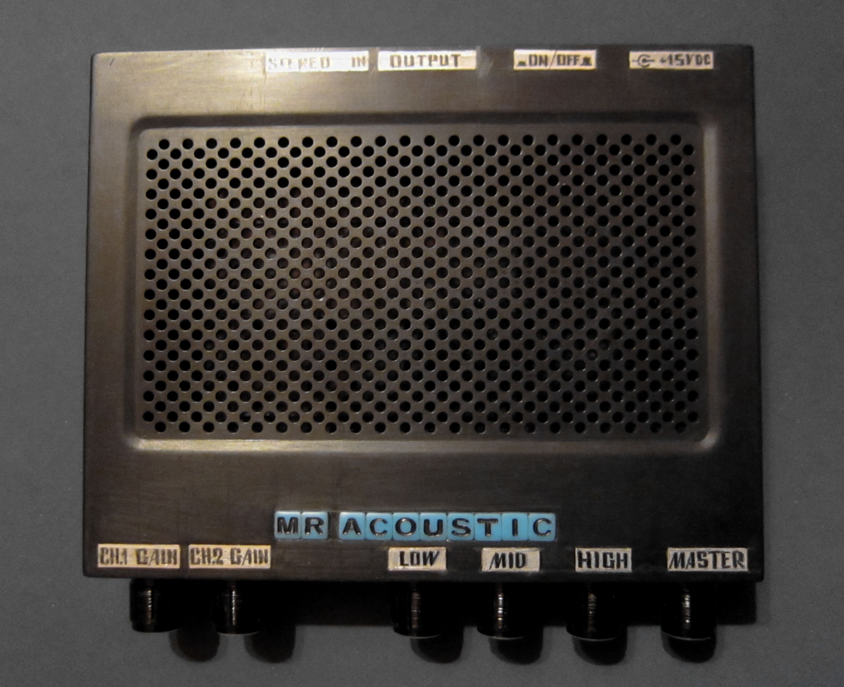

    Эта задач(к)а оказалась самой сложной, прямой функции никакой, только косметический вид а возни много и долго!
    Дорогой серебряный маркер пригодился только для использования фона так как на нём хорошо держится тушь, дальше тушевая ручка 0.05...... такое решение для меня оказалось более практичным, красиво писать печатными знаками размером 2-3 мм нужно учиться долго.....
    Показываю как наглядности, для фона можно также успешно использовать белый корректор....
    Так это надписи вручную сделаны?
    Гигант!
    Я для одиночных изделий применяю простую технологию.
    Печатаю на струйном принтере на качественной бумаге нужные наклеечки (можно всю переднюю панель напечатать, подобрав подходящий цвет фона). Покрываю эти наклейки несколькими слоями лака из баллончика, затем приклеиваю с обратной стороны двусторонний скоч, аккуратно скальпелем под линейку вырезаю и клею в нужное место.
    Понимаю, что совет запоздал, но на будущее может сгодиться.
    Успехов в завершении проекта.

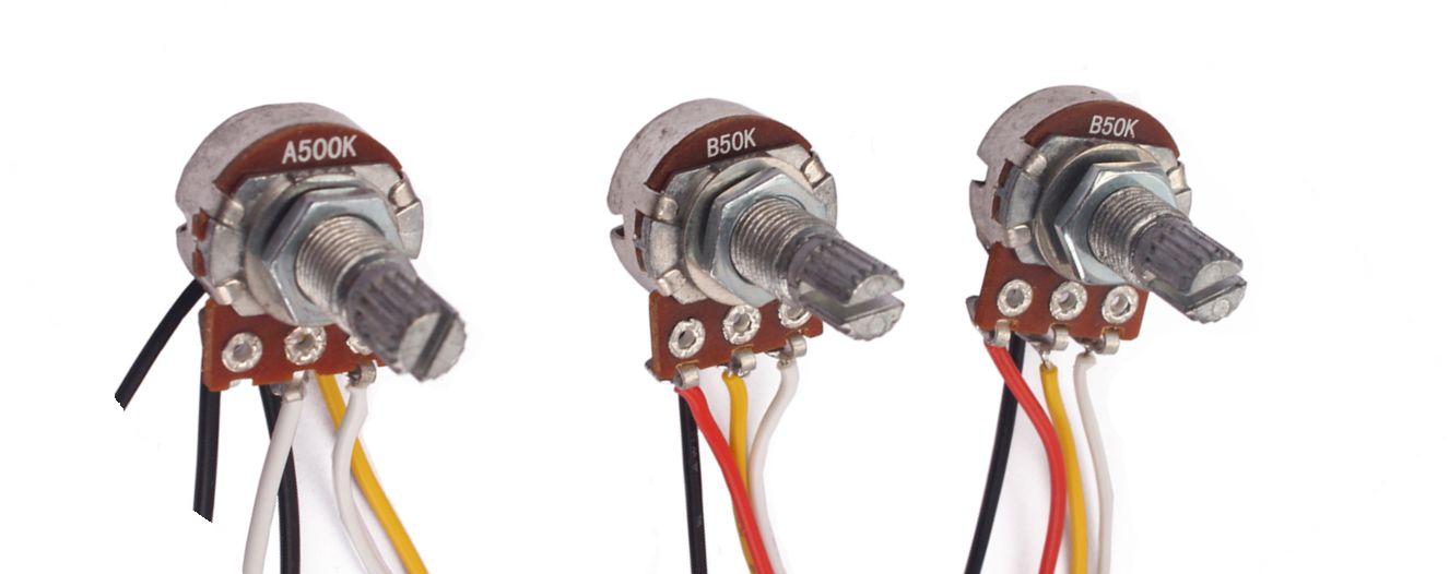

    Про результат: ЕСТЬ, работает вся схема, звук очень чистый, ни шума ни искажений, капсюль звучит как шикарный динамический микрофон....
    ОДНАКО, стыдно об этом говорить, но есть проблема в обвязке потенциометров вокруг ОУ, эквалайзер не работает, точнее не работают НЧ и СЧ совсем - крутишь и ничего не происходит! а ВЧ при максимальном уровне выдаёт НОЛЬ на выходе, то есть закрывает Выход......... видно, что я забыл как подключал ОУ в комбо, там сразу всё правильно заработало.....
    Дело должно быть:
    а) неправильное чтение контактов потенциометров в схеме.
    б) конденсатор 390пФ на ВЧ поставил с кодом 331 (330пФ), он голубой но не тот мощный, которые стоят в блок-питаниях с индексами KV
    Схему я читаю также, как на выходе первых каскадов, рассматриваю потенциометр как-бы глядя на неог сверху как на рисунке. Здесь есть также фото похожего голубого конденсатора.....
    Ясно, что я где-то промахнулся, перепутал контакты потов эквалайзера, но где сам думаю тоже......... поменял местами Правый и Левый стороны запареллелельных ножек потов, но это не то, в этой точке ошибки нет - значит читаю схему правильно.....
    Что посоветуете, куда смотреть если ВЧ пот работает как Мастер но наоборот - при максимуме закрывает выход......

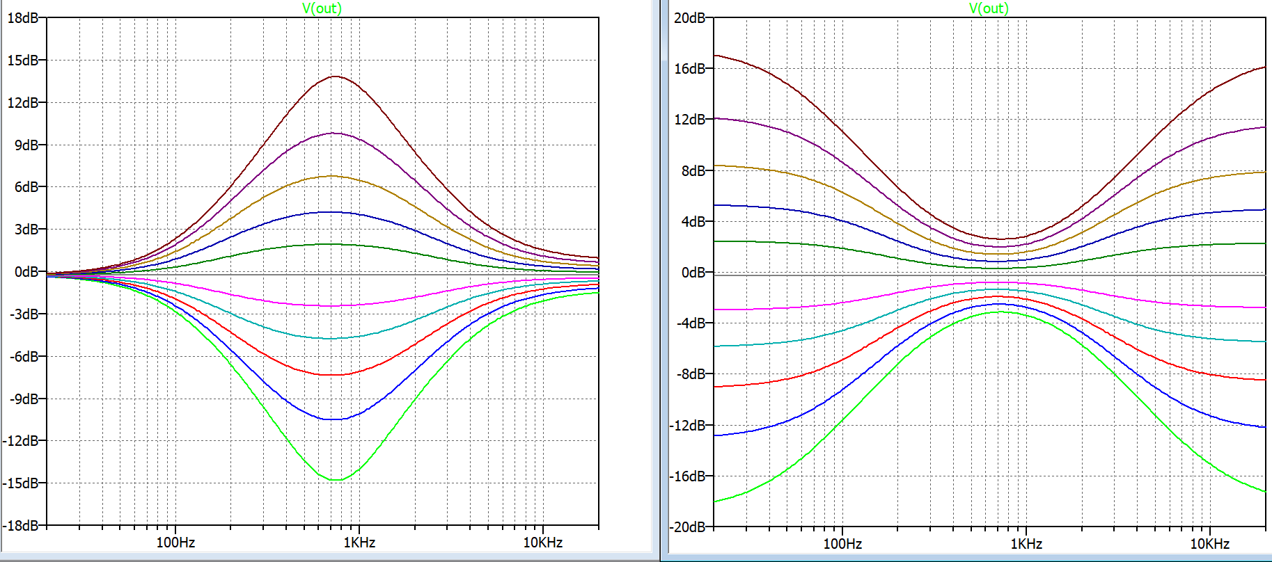

    Этот конденсатор там ни при чем. От его номинала зависит только частота начала регулировки ВЧ.
    Что за потенциометр 500 кОм на фото?
    В чем можешь не сомневаться, так это в правильности схемы эквалайзера.
    Ищи косяки сборки, проверь номиналы резисторов.
    Ниже семейство АЧХ этого эквалайзера. По моему - неплохо.

    Не номинал вызывает сомнения, а 1) исправность и 2) может это и не конденсатор вовсе?? похожие фото иногда показывают Варисторы, современных компонентов сегодня великое множество и многие странные формы встречаются...... если допустить, что это не конденсатор а может варистор или ещё что-то, то будет ли работать схема? При повышении ВЧ, когда сигнал должен течь через этот конденсатор, то он потухает, я думаю, что в нём проблема!!
    Потенциометры я просто взял из интернета для наглядности, у меня все 50К.
    Я сегодня поменяю этот ВЧ конденсатор и посмотрим результат.....
    Схему и соединения проверил-перепроверил, пока ошибок не нашёл!

    Помимо помех есть ещё слово импеданс
  17. #856
    21.01.2004
    3,607
    Именно так.
    Вот на нем, на импедансе питающих цепей, помеха и собирается.
    Конденсаторы я имел в виду вот такие.

    Итак, если я правильно всё понял и эти (пара!) конденсаторы ничего не испортят, поставлю их...... вообще-то, в моём комбо я следовал руководству Фендэр и у меня стоит пара 0.1мкФ конденсаторов.....
    Учитывая габариты современных миниатюрных компонентов и если ставить пару, то лучше снизу, можно легко спаять два конденсатора последовательно и по диагонали напаять на ножки 8 (+) и 4 (-) с серединой на перемычку ножек 3 и 5 (Виртуальный Общий)......
    И вопрос про номинал этих блокирующих конденсаторов, какой номинал ставить из возможных 10-100 нФ ??
    Не могу ещё раз не подчеркнуть качество собранного предусилителя - ожидал хорошие параметры но результат превзошёл все ожидания!!

    Никаких последовательных конденсаторов и никаких виртуальных общих.
    Просто берешь конденсатор 0.1мкФ и припаиваешь к 8 и 4 ногам ОУ.
    Сам же писал про Войтека.
    Войтек говорил про электролиты Виртуального.......
    Понятно, ставим только один конденсатор 0.1мкФ прямо на ножки питания ОУ, и никаких контактов с Общим или Виртуальным Общим !!
    Пару раз подумал об увеличении Ку на входе ОУ, там где смешивание стоит тройка резисторов 22К - пара на входе и один на ОС, то есть Ку=1........ если поставить на входе резисторы 10К то получим Ку=2, итого выход более 100мВ...... а шумы так сильно возрастут ?? по симулятору рост от 40µV до 60µV....
    интересно было выяснить что это был за резистор 3,31 Ом, пухленький и голубой........ ничего подобного в интернете не видно..... что это может быть ??

    Какая разница - электролит или не электролит?
    Нежелательно подключать никакие конденсаторы между + питанмя и "виртуальным" общим.
    А к общему можно и нужно. У тебя 4 ноги ОУ соединены с общим непосредственно.
    Не надо уменьшать резистры на входе смесителя, лучше увеличить резистор в ОС.
    Я уже писал, что динамический диапазон (уровень шума) от шума самого смесителя зависит очень мало. Но он усиливает шумы входных касакадов и складывает их среднеквадратично.
    Но, при этом возрастает и значение выходного сигнала, так что отношение сигнал/шум практически не изменяется.
    Я тебе уже говорил, что при измерении шума ты поступаешь некорректно. Ты не выключаешь один из каналов усиления но подаешь на входы абсолютно одинаковый сигнал. В результате отношение сигнал/шум считается некорректно.
    Да это и не резистор, скорее всего. Судя по маркировке, там должно быть 33 х 10^1 = 330 чего то. Возможно, микрогенри. Расковыряй заливку и помотри, что внутри, если интересно.
    Вот на это похоже https://www.chipdip.ru/product0/61688 ? Цвет не имеет значения.
