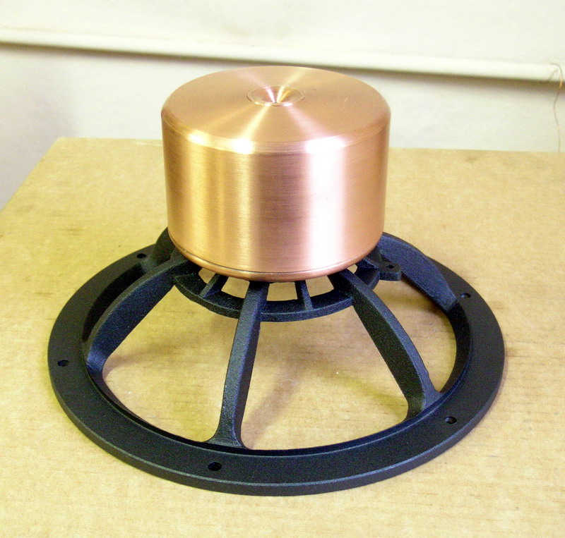

    По умолчанию Re: Разработка новой 8 ШП головы.
    сделали наконец подмагничивание! мои расчёты оказались весьма точными, вместо требуемой 0,9Тл при 12в\0,7А получилось 0,92Тл , при 11в 0,9Тл, при 24в 1,1Тл , ЭМС большенькая но смотриться скоро фотки будут
    Привет!
    Смотрится. Что с чувствительностью?
  15. #854
    Аватар для igor_kutuzov
    10.01.2005
    Казань
    1,532
    ну если напругу увеличить до 24в то чуйка примерно на 3дб вырастет
