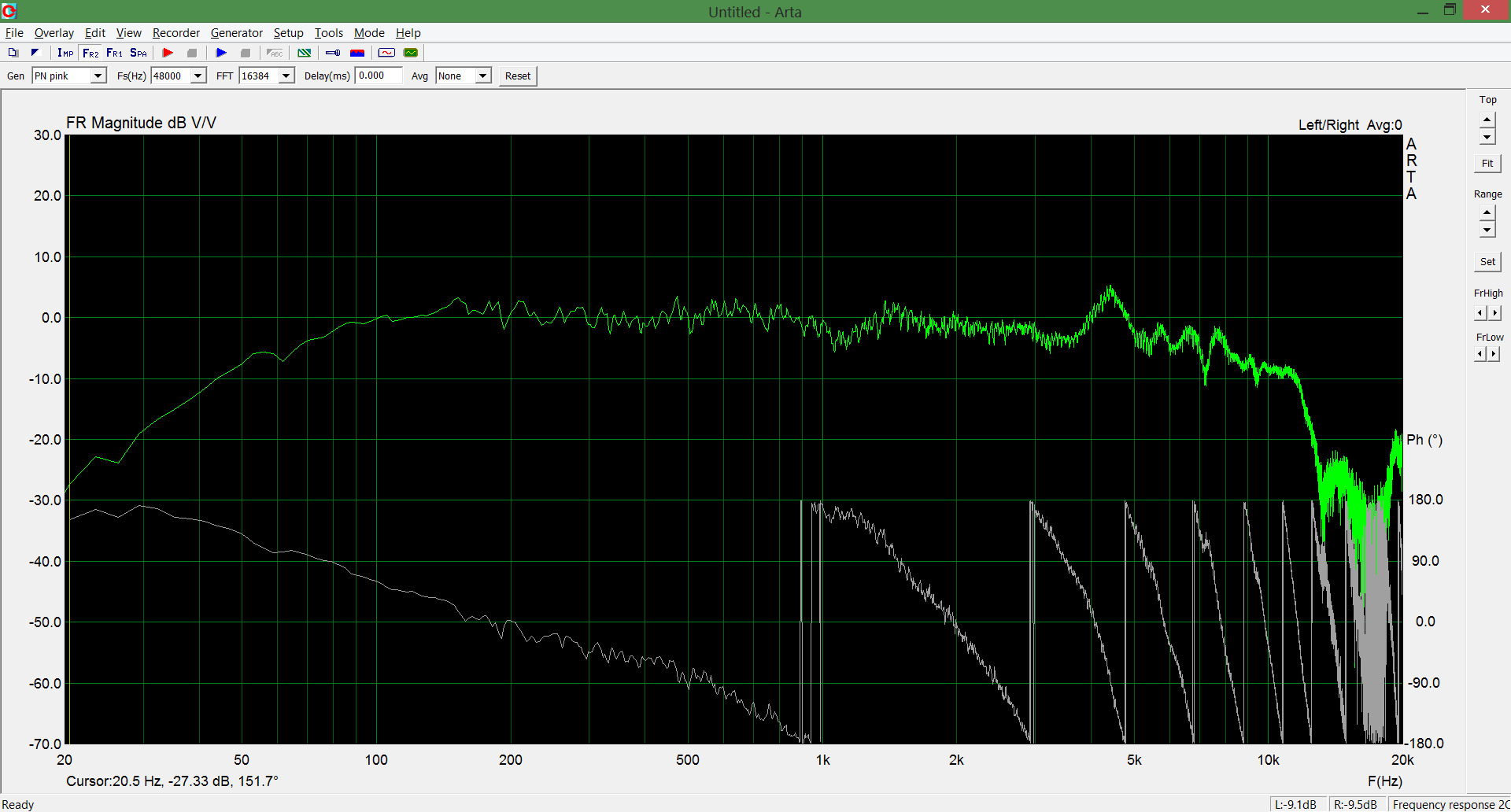

    ----------------------------- Измеряем АЧХ -----------------------------
    1 Подключаем микрофон и крону к TSBOX, изображение с указанием как подключить Вы увидите в самом начале инструкции.
    На TSBOX переключите тумблер АЧХ\ТС в режим измерений АЧХ и подключите динамик\акустику к TSBOX на соотв. гнезда
    Уровень громкости воспроизведения звука на компьютере выставить на 10-15%.
    Запускаем Arta (Пуск->Программы->Arta Software->Arta).
    Устанавливаем файл калибровки, для микрофона - WM61-A_calibrated_new_case.zip
    Для этого перейдите в меню Setup-> FR compensation, далее жмите Load и выбирайте скачанный файл. Кнопка Use frequency response compensation должна быть нажата. Жмем Ок.

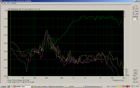

    Заходим в меню Record->Impulse Response/ Time Record или нажимаем красную кнопку Rec на панели инструментов.
    Установите все галочки как показано на рисунке и нажмите - Generate.
    При генерации шума уровень в левом канале(верхний бар) должен быть -10-15dB. Настройте громкость на компьютере для этого соответственно.
    2 Переключаемся в режим 2-х канальных измерений. Заходим в меню Mode->Dual channel - frequency response
    Если Вы измеряете второй раз, то установите в 0 значение найденной задержки в поле Delay(ms)
    Установите параметр Gen в PN White - располагается на панели инструментов в левой части.
    Далее кликаем в меню Recorder->Run либо красную кнопку Rec на панели инструментов. Генератор начнет периодически воспроизводить шум, как только Вы увидите АЧХ - жмите Recorder->Stop либо красную кнопку Stop на панели инструментов.
    Если не отображается фаза, то включите ее выбрав меню Setup-> Measurement и поставьте галку Phase

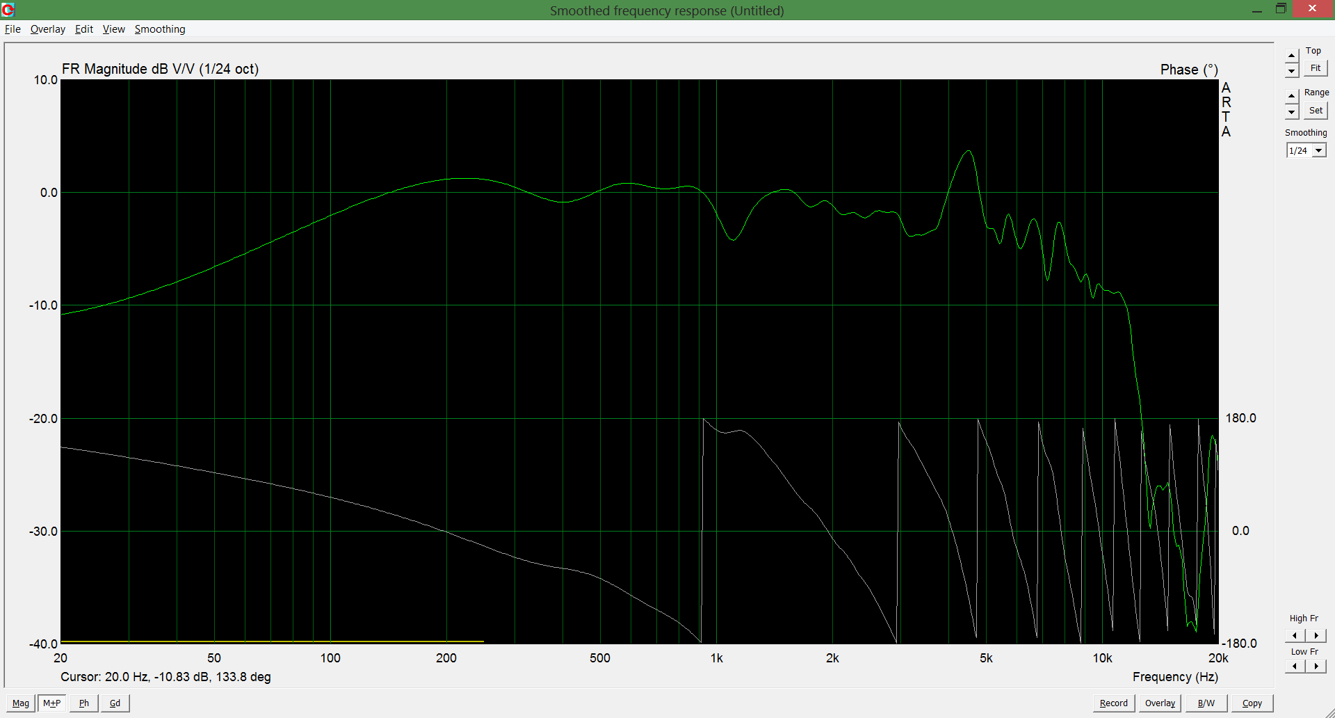

    5 Теперь правой кнопкой мыши кликните немного правее от импульсного отклика, так Вы устанавливает маркер.
    При этом внизу окна Arta в строке состояния Вы увидите как меняется Gate - окно измерений. Чем оно больше, тем больше полоса измерения вниз, но и больше отражений словит микрофон. Установите окно в 4-5мс.

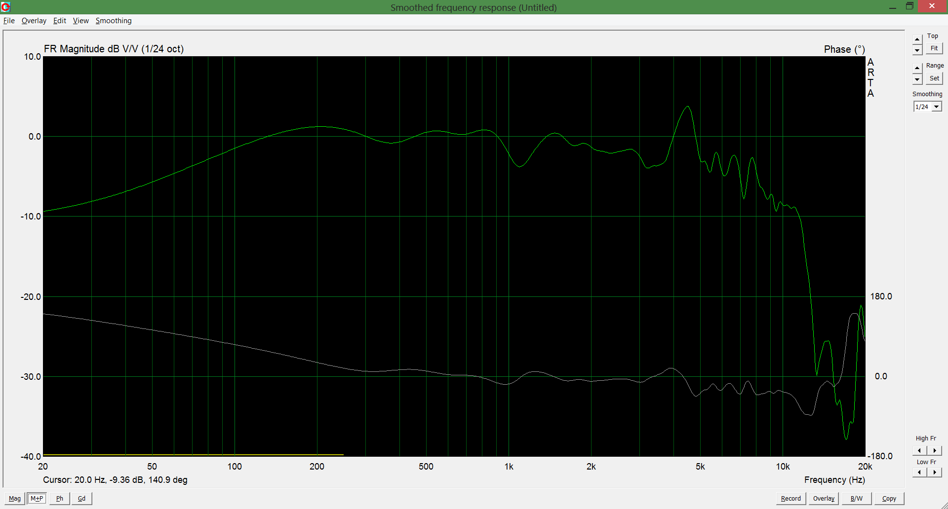

    6 В меню Analysis->Single Gated smoothed Frequency response либо нажмите на кнопку с изображением АЧХ и надписью Fr на панели инструментов.
    Вот и наша АЧХ (нажмите в этом окне в левом нижнем углу на кнопку M+P что бы посмотреть фазу):
    По умолчанию, сглаживание 1/3, я бы поставил 1/24 что бы увидеть более детальную картину.
    Измерял я здесь ВЧ динамик в не очень хорошем баффле, поэтому и АЧХ такая кривая...

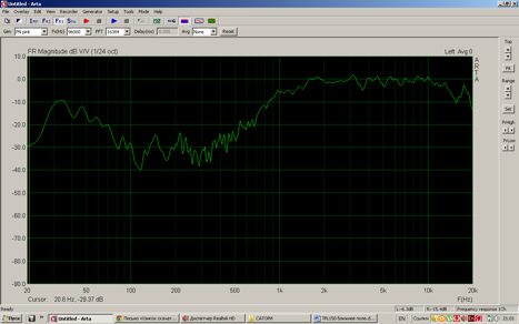

    Помните, что измерение ВЧ динамиков очень опасное, Вы можете легко повредить его, лучше всего измерять через конденсатор, емкость которого создает фильтр 1- порядка для динамика. Однако я просто уменьшил уровень громкости и мой ВЧ пока что живой. Ни в коем случае не рекомендую так делать.
    Если на каком то этапе у Вас возникли трудности, например нет ожидаемого уровня или нет звука, то проверьте правильность включения, а так же по лучше прижмите провода соединяющие TSBOX и компьютер. Возможно нет сигнала с микрофона, потому что в гнездо типа 3.5 джек не до конца вставлен кабель. Или же, не достаточно сильно зажат кабель в банане и т.д. и т.п.
    Желательно всегда подключать динамик\акустику в фазе, то есть "+" динамика должен соответствовать "+" TSBOX. Могут быть ошибки при измерении фазы в таком случае

    Вот, первые опыты, динамик в 15 см от микрофона.
    • Тип файла: doc TPL150.doc (170.0 Кб, Просмотров: 166)
    С Уважением, Анатолий.

    По умолчанию Re: Измерение параметров Тиля-Смолла, АЧХ и т.д. с помощью ARTA
    А Вы же можете прикрепить к сообщению графики так сразу видно.
    mr_RBG, в посте #781 поднимал вопрос по поводу установленных стандартом выбраемых 300семплов
    и вопрос просто замялся.
    Как именно выбирается этот параметр на основе чего? ведь он определяюще влияет на то как будет выглядеть у нас фаза
    К примеру сделав все пошагово по инструкции главного поста замера АЧХ. получил следующий график
    300 семплов, 4мс, 0.5делей.
ID:	215236 что по фазе вышло не понятно
    Вот к примеру у нас график в режиме реального времени
    начинаю играться с семплами и нахожу значение 276, итоговый график выглядит точно также как и график в режиме реального времени
    276 семплов, 4мс, 0.5делей.
    и такая картина с 300 семплами на всех трех динамиках Н,С,ВЧ
    ________________________________________
    и еще вопрос хотел бы уточнить. при снятии Т/С при использовании ЗЯ. какие условия должны быть соблюдены внутри того самого ящика? оклейка, наполнитель?
    ну и еще один вопрос, каким должен быть ящик кубическим или прямоугольным, со смещением центра динамика относительно центра передней панели?
    И что не понятного?
    Нормально, осталось следовать пунктам измерений и что бы программа нашла значение Delay, на этом скриншоте оно у вас 0, а должно быть положительным числом.
    Ни в коем случае. Любой подобный материал внутри увеличит виртуальный объем ящика, но точно ввести в программу это значение вы не сможете. Нужен "голый" внутри ящик.
    По теории должно быть абсолютно неважно и на параметры ТС это не влияет, но я не проверял.
