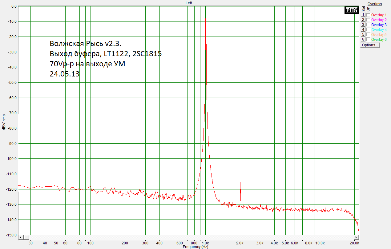

    Ага. То есть таки перегруз был? Правильно я понял? Можно обойтись только одним ОУ?
    Хай-эндЪ не терпит суеты.
  3. #842
    03.04.2008
    Саратов
    2,281
    По умолчанию Re: Проект Волжская Рысь, или Готовим LME49810, второй заход
    Похоже на то, но определенно скажу завтра, когда выдерну ЭП и снова прогоню все тесты.

    Звучит лучше с ЭП, меряется лучше без него. Победит тот вариант, который лучше на слух. Мы в поисках.
    ИМХО с ЭП, как правило, получается лучше (даже если он вроде как не особо нужен). Себе это уже не пытаюсь объяснить какими-либо объективными критериями.
    Ну разве-что это какое-то довольно неочевидное влияние источников питания. Потому и отказываюсь (по возможности) от схем, где ток потребления модулируется звуком (при большом желании, в ЭП пожно ИТ и в верхнее плечо всобачить).

    ЭП стоит на выходе буфера, у него своя петля ООС. За ним идёт собственно сам усилитель, со своей петлёй.
    Получается, мощностная полоса всего усилителя не меняется от наличия ЭП в буфере или его отсутствия.
    Здесь скорее поведение ОУ стоящего в буфере на высоких частотах с дополнительным ЭП или без него.
    Я имел в виду полосу мощности только этого участка: от выхода буфера до входа ВК, если ОУ недостаёт тока на выходе (без ЭП) при быстрых сигналах.
    Насколько остаётся достаточным запас по фазе при данной ООС? Так видится мне, транзисторному дилетанту...
    Если бы услышал, то было бы проще предполагать.
    Ага. Мощностная полоса разумеется сужается при отсутствии ЭП. Поэтому я специально написал - были изменены условия работы ОУ. Перекорректирование буферчика без ЭП не делалось - величина мощностной полосы пропускания заужена получается, если емкость корректирующего конденсатора завышена. Но мы за это дело помним, хотя там и совершенные блохи. Проверим.
    У буфера на ОУ при отсутствии каких либо дополнительных каскадов в петле общей ООС устойчивость лучше. Это если одиночный оу не будет выходить за границы допустимых режимов, разумеется. В частности по выходному току.
    Это всё давно известно. Была готовая платка, мы занимаемся её доводкой. Финт ушами - разные типы проводимостей транзисторов, изменение топологии монтажа и т.д. на этой платке выполнить затруднительно, да и задача такая не ставится.
    Я чувствую, что в конечном итоге ЭП не будет. Так отрихтуем схему, что бы он там не понадобился. Схемка позволяет, как я вижу, без всяких проблем это сделать.
    Илья. Опять буферчик без ЭП. Надо подобрать конденсатор коррекции в его ОС, попробуй уменьшить номинал до совершеннейшего минимума, но что бы не было выброса на меандре. Гомеопатия, но надо сделать для самоуспокоения.

    Не буду утомлять читателей перечислением всех экспериментов, которые мы провели я Вадимом за прошедшее время - их было очень много. Добивались снижения искажений и роста скорости во всех узлах. К сожалению, получилось не все, что планировали - похоже мы выжали из имеющейся схемотехники и конструктива практически все, что можно
    Что получилось:
    1. Выход буфера при максимальной мощности в нагрузке.
    2. Выход УМ, активная нагрузка 6 Ом. Смотрится немного менее впечатляюще, чем старые картинки, но это из за разных масштабов - текущие графики привязаны основным тоном к 0дБ.
    Субъективно меня все устраивает, на этот раз Правда, удивить незнакомых таким звуком не получится - ВАУ-эффект напрочь отсутствует
