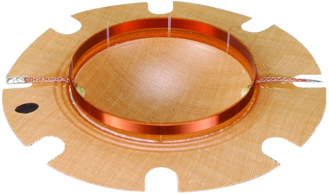

    Частая поломка у ВЧ головок с гибкими выводами, подпаянными и подклеенными на каркасе по-простому. Место подпая работает в тяжёлых условиях. Укрепляю это место при восстановлении. Или когда делаю свои.

    тоководы к клеммам, бывало, отваливались
    Цитата Сообщение от Leshkin Посмотреть сообщение
    тупо волоски между контактами и диффузором отлетают
    Так тоководы, волоски, или вот еще "гибкие выводы"? Может тинзеля?

    Они не горят. Там контакт где-то пропадает, между клеммой и самой катушкой.

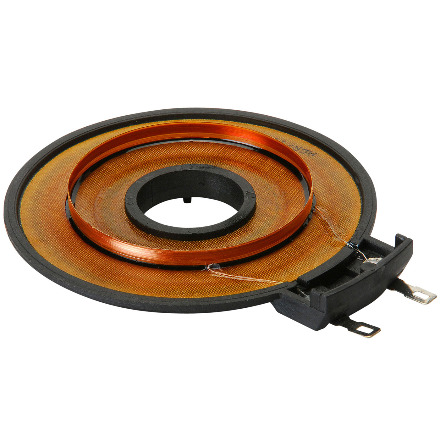

    понимаю, что НПП "Диффузор" не супер авторитет, но все же это гибкие выводы.
    Правда у пищалок в явновм виде их может и не быть : просто используют проводочки от ЗК.
    Но есть и с теми самыми гибкими выводами (фото того, что в секторе Pro именуют Replacement Diaphragm)
ID:	230001   Нажмите на изображение для увеличения.
