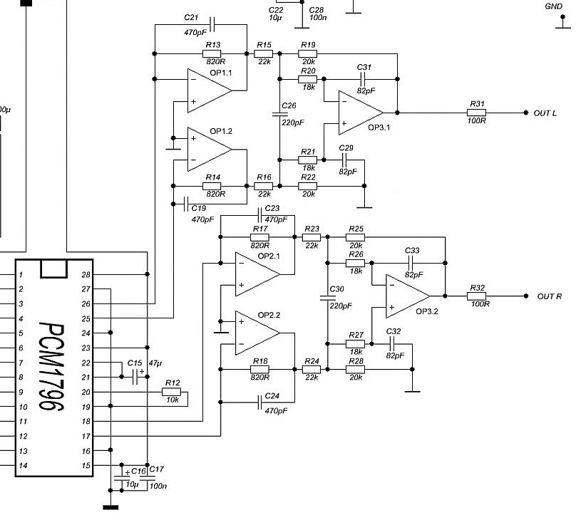

  3. #843
    21.02.2018
    Кузбасс
    30
    266
    По умолчанию Re: лучшие операционники класса hi-fi
    Пока не меняю, но основания есть, в одном канале искажений 0.0002% и шумов, а в другом 0.0017% искажений и шумов, на 10кгц 0.0002 против 0.0003. На двухтональном 12 и 13кгц 0.00017 интермодов, а у другова 0.0016. От чего так? Может же быть изза этих самых операционников или дело в другом?

    LM4562 с биполярным входом, хорошо работает в дифференциальном включении (выход ЦАП, возможно). OPA2134 с полевиками на входе хорошо звучит в обычных каскадах.
    Так 2114 тож биполяр и норм, правда один канал намного хуже себя ведет, не знаю почему так.
    Что насчет AD8066 ?
    Схема скорее такая, только номиналы отличаются
  16. #856
    13,175
    какие и в какую сторону?

    На рис. #855 стандартная схема со стандартными ашипками
  19. #859
    Номиналов точных я не знаю, схемы нет на эту звуковуху asus xonar d2/pm
    И какие там ошибки?
