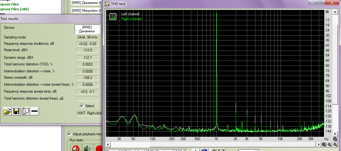

ID:	134109 Вот замер в режиме петли самой карты xonar essence st (сумматор lm4562 i/u opa827)

    Омск
    6,497
    По умолчанию Re: Усилитель на LM1876
    Проверить усилитель довольно просто - нагрузи усилитель резистором на 6-8ом, подключи наушники к выходу усилителя через делитель и сравни свои ощущения от музыки с теми, которые есть при прослушивании наушниками с карточки напрямую.
