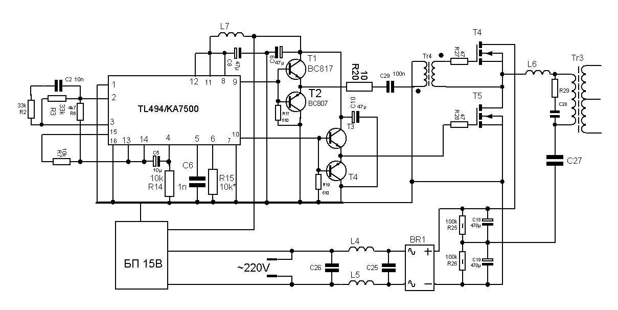

  10. #849
    15.11.2005
    Висагинас/Вильнюс
    392
    Нашел в начале ветки https://forum.vegalab.ru/showpost.ph...&postcount=245 схему TDA, переделал свою, получилось такое:

    Цитата Сообщение от Slash
    Серия статей "Начальная школа построения импульсных DC/DC-преобразователей"
    http://www.aeps-group.ru/index.php?articles
    Пасиб Но мне ближе оказлось это: http://valvolodin.narod.ru/articles/FETsCntr.pdf (700кб)
    Не все пока еще понял..
    Операясь на эту инфу (31стр) переделал схемку пн 220. Посмотрите плиз есть ли в новой версии ошибки?

  18. #857
    15.11.2005
    Висагинас/Вильнюс
    392
    IVX, лысый, зайдите плиз в эту ветку
  19. #858
    Norff, если очень боитесь включать это в розетку, не включайте, а только посмотрите осциллом, то ли, что вам хочется получилось на S-G мосфетов, запитав только 494+драйверы. Кстати, не вижу большого смысла драйвить трансом и нижний ключ, а проблемы с лишней-нижней обмоткой, да ещё и хорошо изолированной от верхней, будут. Можно взять транс с 2мя обмотками (вторичка витками вдвое больше), через .1мкф качать с эмм.повторителей и всё.

  20. #859
    15.11.2005
    Висагинас/Вильнюс
    392
    IVX, я правильно понял? :
  21. #860
    Да, правильно, но вот зачем вам эти навороты вокруг неиспользуемых компараторов в 494, причём сколько я вас тут знаю, столько вам на это указываю, а воз и ныне там.. ( Вот такие соединения, при неиспользованных компараторах, необходимы и достатточны, а прочие излишества выглядят откровенно тупо https://forum.vegalab.ru/attachment....1&d=1146318503
