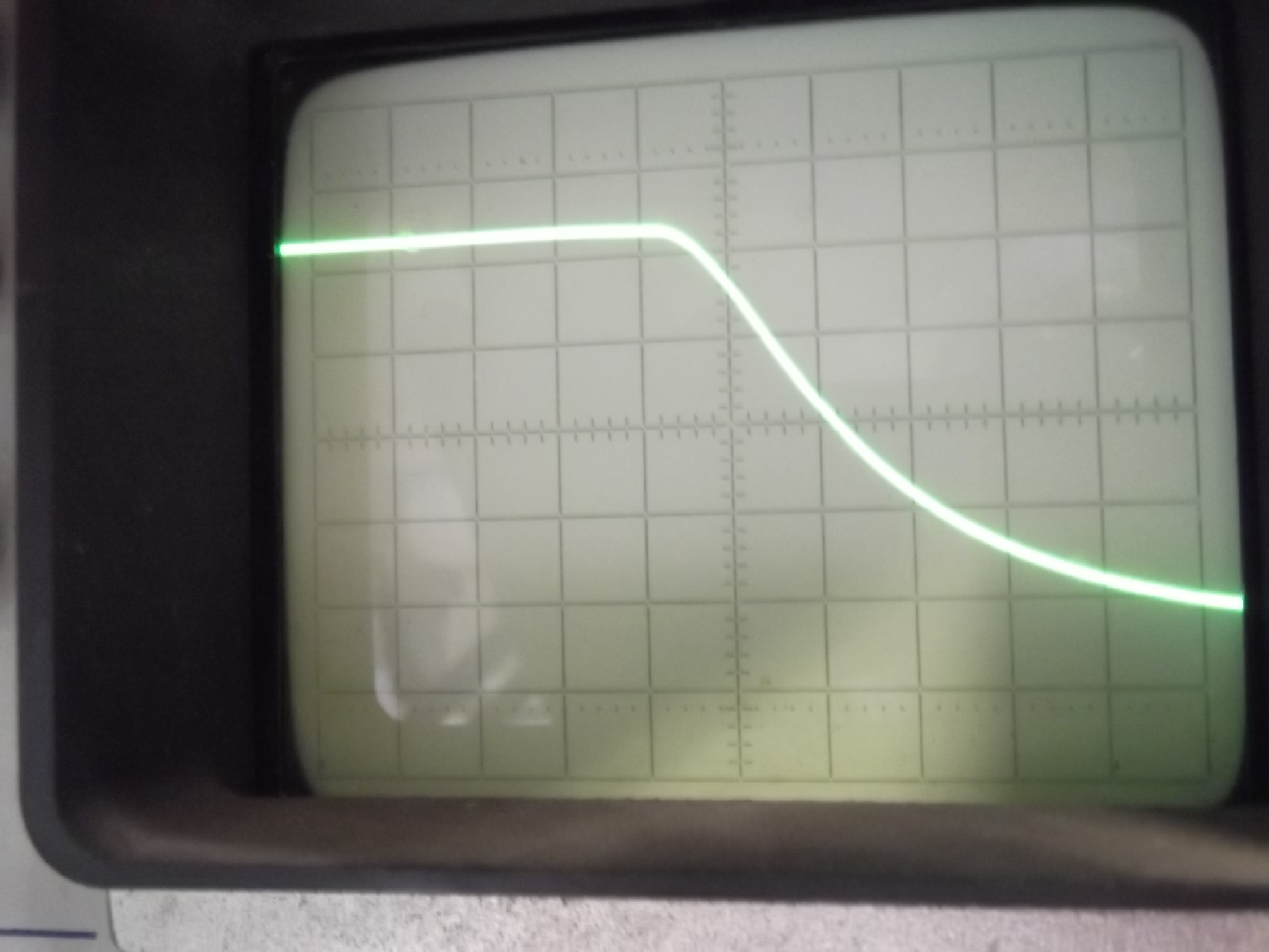

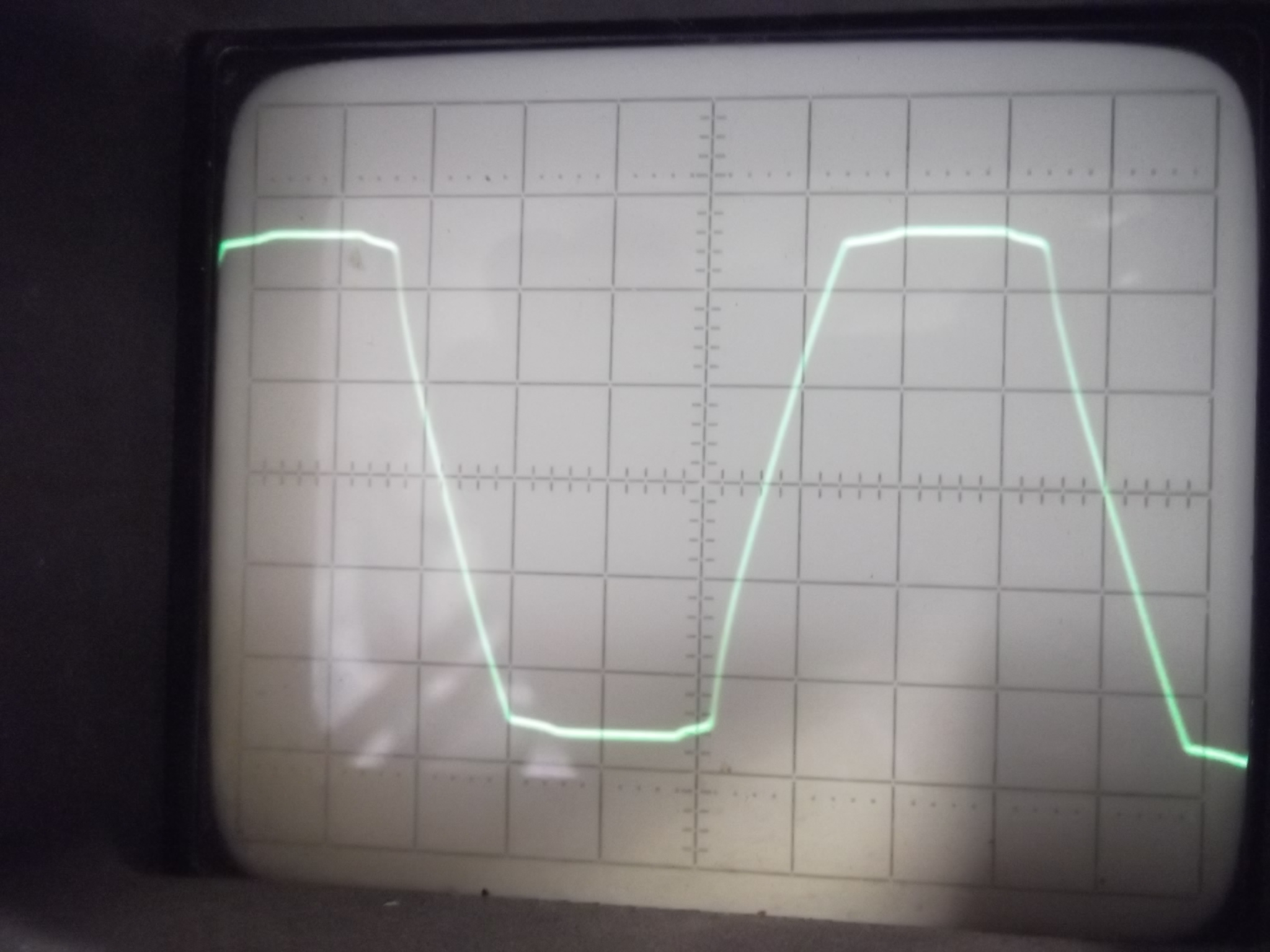

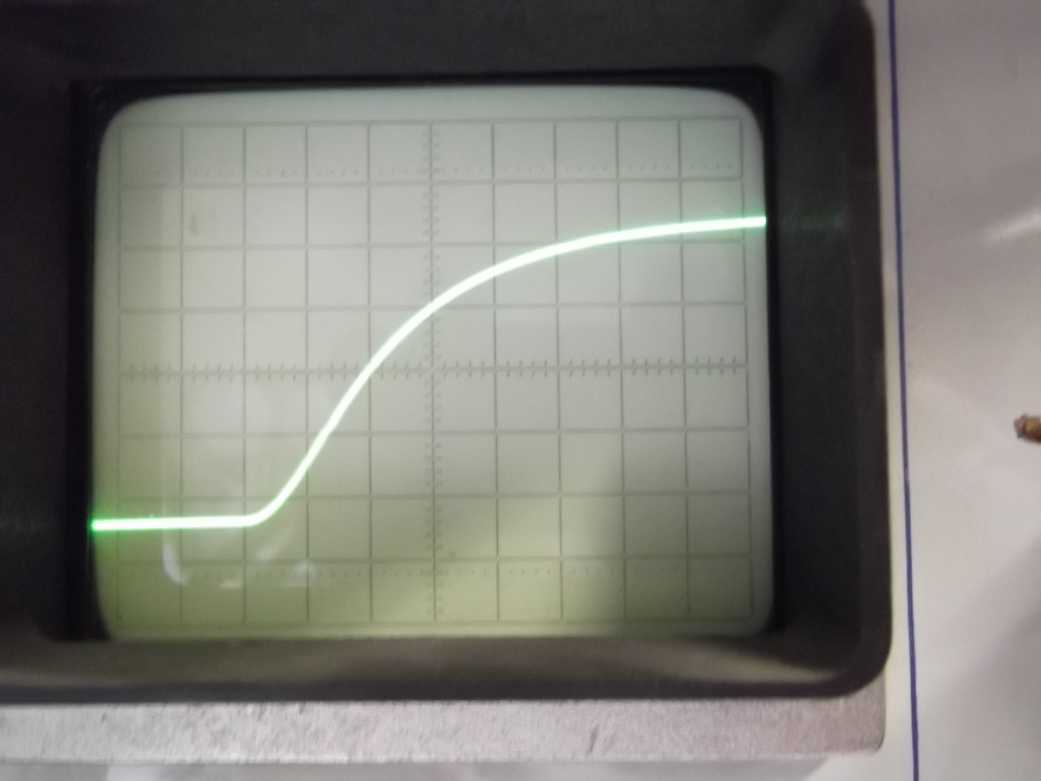

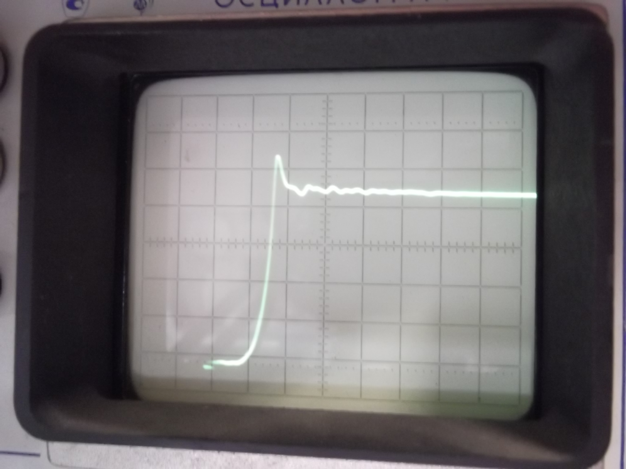

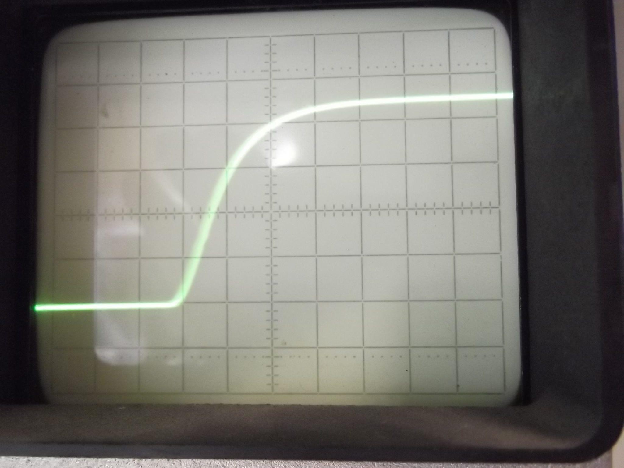

    Сейчас картина такая. (поставил в ген. AD817) F=80кГц Uпит УНЧ=+-39в и ;+-49в
    картинка:
    1-2 Выход с генератора частота развёртки 0,05мкс
    3 на выходе до фильтра, с нагрузкой 8ом частота разв. 0,1мкс
    4-5 тоже, только частота разв. 0,2мкс
    6 тоже част. разв. 0,05мкс Что за шум идёт?

    Посмотри эти фронты самого генератора, нестабильность частоты....
    Андрей Константинович

    77
    12,195
    Цитата Сообщение от Alexsandr Посмотреть сообщение
    так первые две картинки
    так растяни, как на последней картинке.
    Эта не стабильность усилена УНЧ в 20 раз, поэтому хорошо видна.
    Последний раз редактировалось MAXIM_A; 26.10.2015 в 21:37.
    Форма нормальная.
    Возможно, наводка на генератор от БП УМ.
    Посмотрите выход генератора с той же развёрткой 0.05 мкс на клетку, не отсоединяя его от входа УМ, не выключая питание УМ и не меняя расположение генератора с проводами.
    В генераторе: https://forum.vegalab.ru/attachment....1&d=1367941623 я бы уменьшил до 10 кОм сопротивление резисторов R1, R2, R3 с одновременным увеличением до 1000 пФ ёмкости C1, а параллельно R2 включил бы конденсатор ёмкостью порядка 10 пФ.

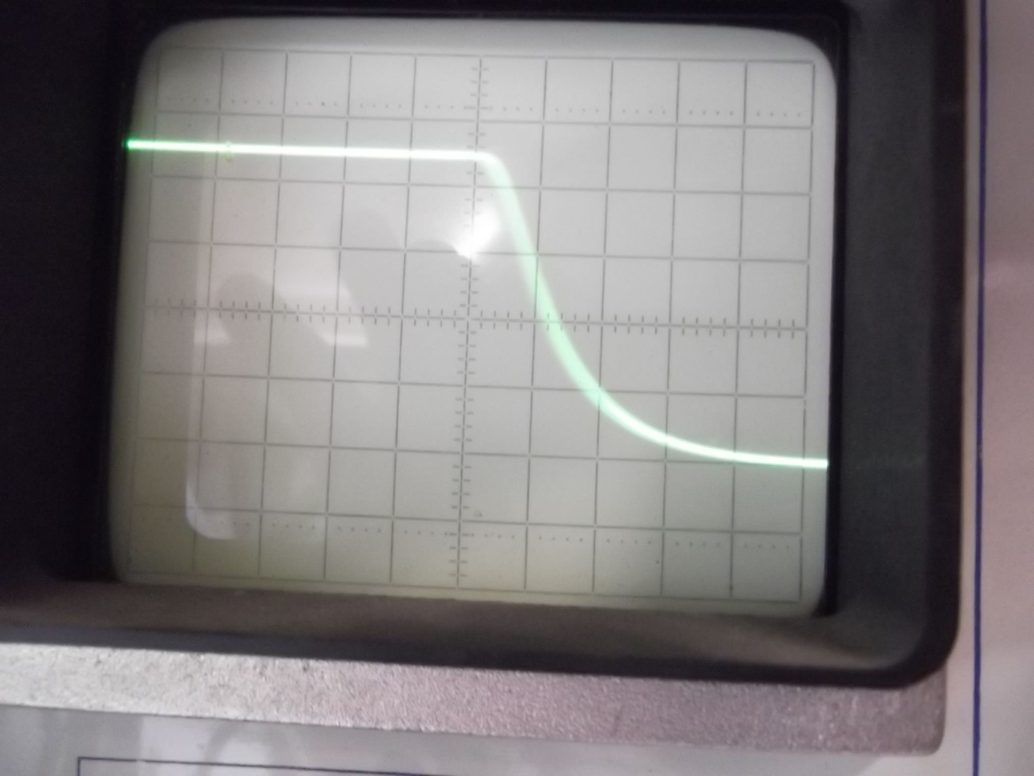

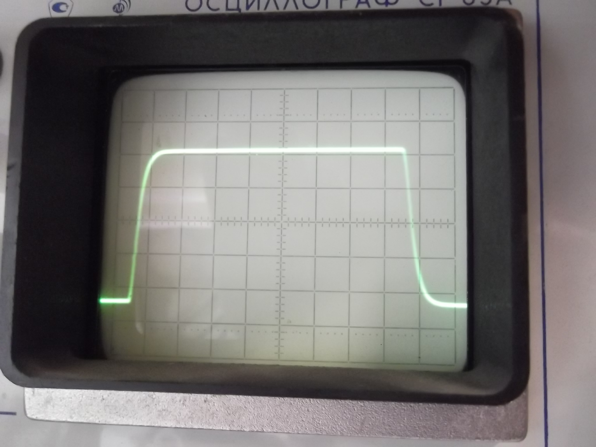

    Переделал генератор: вот картинки
    1-2 выход генератора подключен к УМ до RC цепочки 0.05мкс на клетку
    3-4 на выходе до фильтра 0.01мкс на клетку
    5 синус 50кГц 2мкс на клетку начало ограничения отрицательной полуволны
    6 ограничение синуса 50кГц 2мкс
    7 ограничение 0.2мкс
    Сопротивление нагрузки 4 Ом. Не успеваю фоткать, нагрузка жарится...

    Что за осциллограф?

    Цитата Сообщение от FAI4 Посмотреть сообщение
    Что за осциллограф?
    Древний, читай на последней картинке
    А щупы тоже, попытайся подстроить ёмкости, чтобы уменьшить выброс.
    щупы эти http://www.chipdip.ru/product/hp-9100/, отстроены встроенным меандром осцил. с уровнем в 1в

    А я подстраивал по мин выбросу, реальным сигналом, которым проверяю усилок....
    И это правильно? Если не уверен в форме сигнала гена-можно представить, что намеряно...
    Да, не совсем, просто получается точнее, подаёшь не тестовый импульс, а реальный с генератора....
