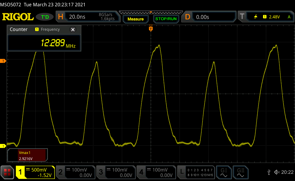

    ИМХО: учитывая частоты BCK, MCLK согласование нужно.
    Один из простых методов
    http://ra1ohx.ru/publ/antenny_kv/spo...linii/1-1-0-26
    По хорошему - с помощью VNA.
    Спасибо, попробую таким способом подобрать согласующее сопротивление.
    Остальное везде идеальный меандр, кроме MCLK.
    Я правильно понимаю, что импульсы разной высоты получаются из за отражения в шлейфе?
    Это не характерный косяк?

    Без шлейфа форма сигнала в норме?
    _________________
    Евгений
  4. #8523
    Завсегдатай Аватар для JazMan
    15.02.2011
    1,880
    Хороший вопрос, сегодня смотрел, но не помню.
    Там тоже не идеально (это выход делителя на 1.5), но лучше чем со шлейфом.
    Забавный момент с бусиной.
    Со специально подобранной, на 80 Ом, упала частота на выходе этого делителя.
    А возле приемника уже было норм. А с другой такого эффекта нет, резонанс.

    А без бусины?
    _________________
    Евгений
  6. #8525
    15.02.2011
    1,880
    А без бусины?
    На ее месте был резистор 51 Ом, с ним амплитуда Vp-p на приемнике была маловата (1.6V, 3.3V TTL).
    С бусиной форма та же, а размах уже в норме.
    p.s. Есть еще вероятность, что эта пила следствие частотных свойств (Tpd) примененной логики SN74LVC/LV.

    У бусины сопротивление зависит от частоты
    _________________
    Евгений
  8. #8527
    18.02.2011
    Петербург
    4,857
    Главное, чтобы бусина работала в полосе поглощения. Здесь она незаменима.

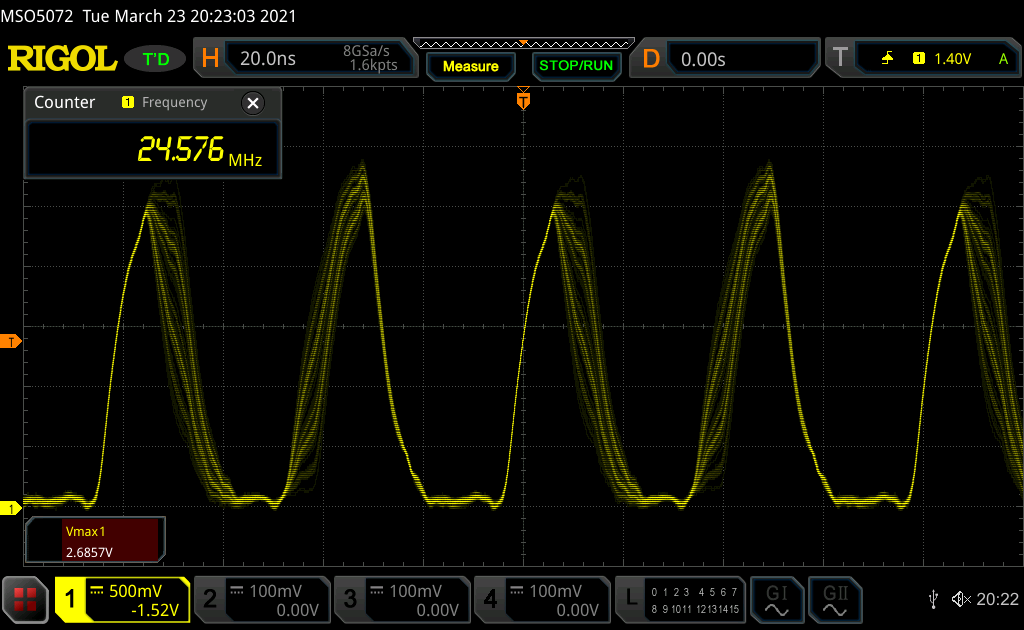

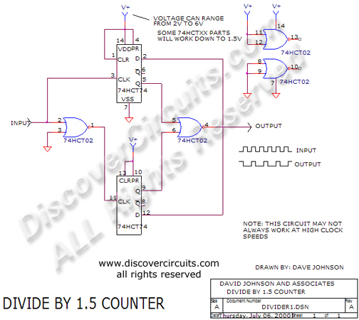

    Дело похоже не согласовании линии,
    отключил сегодня шлейф I2S от делителя MCLK, вот такого:
    На выходе вот такая хрень:
    Тут уровень триггера на самом верху:
    У меня есть пара таких делителей, выполненных на разных сериях ИМС, везде одинаково.
    Почему?
    p.s. На вход ему вход подается 768fs, и с формой там нормально.
    Последний раз редактировалось JazMan; 23.03.2021 в 22:06.
  12. #8531
    38,923
    С питанием все в порядке?
    Посмотри сигналы на 3-й, 11-й, 5-й и 9-й ногах триггера.
    В скопе не включено ограничение полосы?
  13. #8532
    15.02.2011
    1,880
    Да, есть отдельный стаб на 3.3V для этой схемы.
    Там есть замечание на схеме, что может не работать на высоких частотах.
    Неужели ее предел? Я так понял, что автор писал о 74HCT.
  14. #8533
    38,923
    Схема конечно еще та, но посмотри сигналы, что я написа выше.
  15. #8534
    15.02.2011
    1,880
    На входах CLK у триггеров все нормально.
    На выходах, уже такое, все в кучу..
    Триггеры стоят SN74LVC1G175, до 150MHz, NOR SN74LV1T02, до 50.
    Ограничение полосы не было, полная (350МГц).
  16. #8535
    15.08.2015
    Самара
    2,585
    есть возможность заменить безболезненно генератор на 768fs? на 3 всё таки проще делить
    есть вот такая шляпа https://www.drive2.ru/b/1959396/
    но не факт что на больших скоростях будет работать
    Последний раз редактировалось maxssau; 23.03.2021 в 21:56.
    15.02.2011
    1,880
    Генераторы у меня на 768fs и стоят (поправил выше).
    Делю на полтора, что бы получить нормальные 512fs.
    Если поделить на 3, нужно будет еще умножить на 2.
  18. #8537
    15.08.2015
    Самара
    2,585
    по этой ссылке как раз так и делают
    _________________
    Евгений
  19. #8538
    03.05.2010
    3,486
    Щуп точно с делителем (например 1:10)?
    Если не отсечь емкость кабеля/входа осциллографа, вполне можно увидеть что-то подобное при "нормально-прямоугольном" сигнале на плате.
  20. #8539
    38,923
    У тебя 4-х канальный скоп - посмотри одновременно для каждого триггера - его CLK, D и Q.
    Может там гонки какие.
