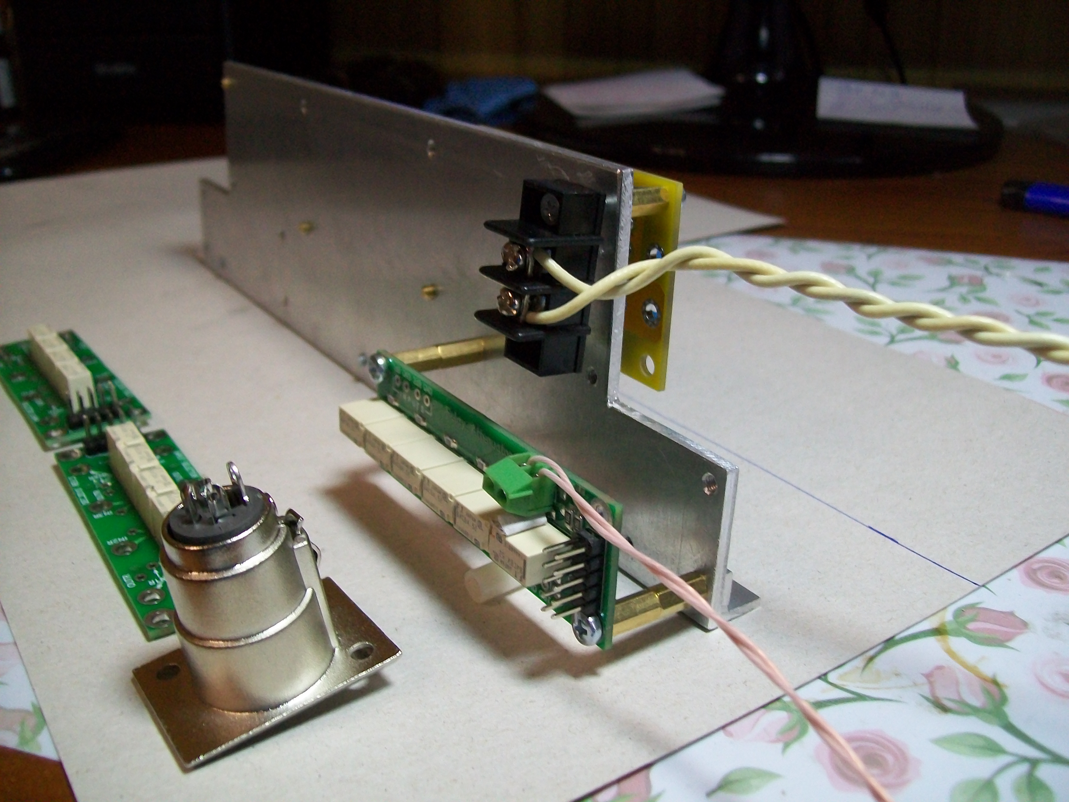

    Прикинул еще один вариант Выходной фильтр разъем сети и акустические под дюралевой пластиной Выход усилителя с фильтром соединить через барьерный клемник Вход усилителя с регулятором громкости тоже через клемник Длинна проводников не более 5 см Платы п у вторым этажом над селектором Вроде все правильно . Один вопрос?Расположение вход выход р.г и фильтра ?
  7. #8486
    22.02.2005
    3,133
    Сигнальные соединения лучше делать без лишних разъёмов и клеммников.
    Сейчас выходной клеммник расположен слишком близко к выходным цепям платы РГ.
    Расположение плат можно оставить такое, но выходные провода от платы УМ подпаять непосредственно к контактным площадкам платы выходного фильтра.

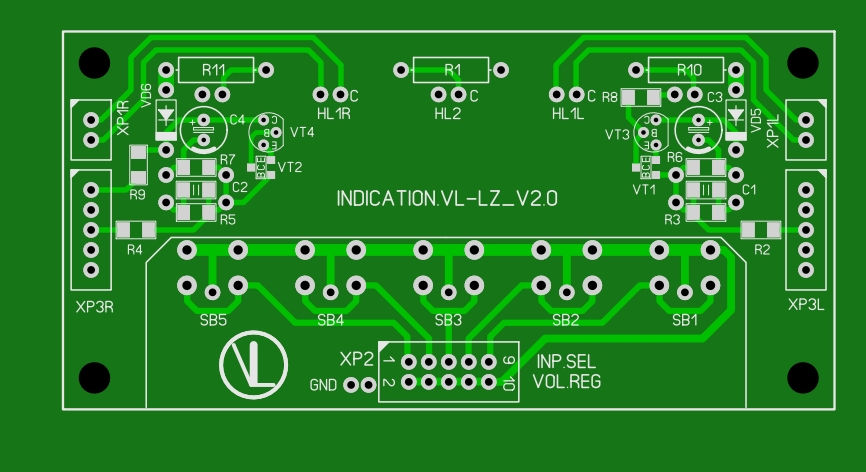

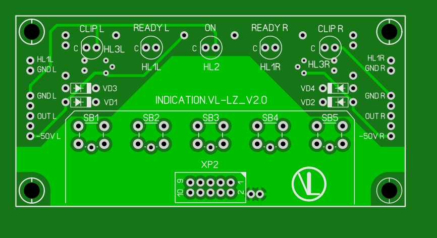

    Новая плата индикации. Пока в процессе доработки.
ID:	247287   Нажмите на изображение для увеличения.
  9. #8488
    13.11.2007
    МО Салтыковка
    77
    12,195
    Миниатюры
    Расстояние между кнопками и индикаторами? у меня 20х20х20мм.
    И кто делал по моим чертежам, тоже...
    https://forum.vegalab.ru/album.php?albumid=759
    Андрей Константинович
  10. #8489
    20.02.2007
    г.Рязань
    4,497
    Эта плата для корпусов, заказанных у Юрия в совместном заказе. Чертеж передней панели от Вадима Вязникова.
  11. #8490
    13.11.2007
    МО Салтыковка
    77
    12,195
    А какие растояния?

    20.02.2007
    г.Рязань
    4,497
    Шаг кнопок (диодов) 15мм, между рядом диодов и рядом кнопок 22мм.

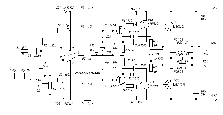

    128
    2 Зуев
    Пользуясь "доступностью" автора хочу спросить:
    1. поясните, зачем нужна индуктивность L1?
    2. для чего нужны диоды D5, D6?
    (Извините, наверное где-то об этом можно более подробно прочитать)
    3. Не рассматривали ли возможность построения входа на дифкаскаде (двойном симметричном, как например у Эстонии-010)?
  16. #8495
    Частый гость Аватар для HiddenPilot
    12.11.2008
    Томск
    224
    FAI4,
    1. тут кое что есть...
    "О возможных изменениях цепей частотной коррекции:"
    С уважением, Алексей.
  17. #8496
    22.02.2005
    3,133
    Это часть местной ООС каскада на VT4, VT5, VT8, VT9 и элемент формирования АФЧХ усиления в петле общей ООС.
    Частичная передача функции формирования спада АЧХ на ВЧ от C20 к L1 позволила увеличить произведение усиления в петле ОООС на частоту в области высших ЗЧ и их гармоник (наибольший эффект - до 10...11 дБ в полосе 25...125 кГц), поднять до 200...250 В/мкс предельную скорость нарастания выходного напряжения, улучшить собственную линейность и перегрузочную способности входной части УН на ВЧ.
    Смысл переноса цепей частотной коррекции на вход УН хорошо и просто объясняет С.Агеев в статье: https://www.vegalab.ru/content/view/45/
    Ограничивают напряжения и токи в УН на безопасном уровне при попадании на вход усилителя высокого напряжения.
    Это был бы другой УН.
    Простое добавление пары генераторов тока и нескольких транзисторов, превращающих каскад на VT4, VT5, VT8, VT9 в двойной ДК, в данном случае почти ничего не даст.
    Последний раз редактировалось Л. Зуев; 12.10.2015 в 13:02.

    Если вкратце (как я понял), то использование L1 приводит к тому, что начиная с некоторой ВЧ частоты через местную ООС снижается усиление входных каскадов,
    (при этом дополнительно увеличивается их линейность).
    Т.е. усиление давиться не "насильно" через емкости на выходе (С20), а через увеличение глубины местной ООС.
    В результате соотношение К ОС / К (усилителя без ОС) остается достаточно хорошим и на ВЧ,
    что предотвращает появление искажений и при падении усиления на ВЧ в цепи ОС.
    Еще вопрос:
    1. Что дает дополнительная цепочка С18R36 в узле смещения выходных каскадов?
    2. VT8, VT9 - это для предотвращения режима насыщения транзисторов VT4, VT5?
  19. #8498
    22.02.2005
    3,133
    Да, асимптотическая ЛАЧХ петлевого усиления в итоге выглядит так: https://forum.vegalab.ru/attachment....0&d=1112676391
    Первый излом (полюс передаточной функции) на частоте 25...30 кГц вызван ёмкостью нагрузки УН, включая C20, ёмкости монтажа и коллекторных переходов VT7, VT13, VT15, VT16; второй излом (полюс) на частоте 125 кГц - индуктивностью L1; третий излом (ноль) на частоте 460 кГц - ёмкостью C8, C9.
    Цепочка C18, R36 осталась от варианта усилителя с усложнённой схемой термокомпенсации, смонтированной на отдельной плате, соединяемой с основной платой проводами. Там она была нужна для устойчивости. Здесь её можно не устанавливать.
    VT4, VT8 и VT5, VT9 - составные транзисторы Шиклаи. Это усложнение улучшает собственную линейность и термостабильность входной части УН.
    Термостабильность улучшается за счёт выравнивания токов покоя VT1, VT2, VT4, VT5, уменьшения мощности, рассеиваемой последней парой, и компактного расположения на плате транзисторов этой четвёрки в корпусах SOT-23.
    Такое построение входной части УН обсуждалось раньше: https://forum.vegalab.ru/showthread....=1#post1205293
