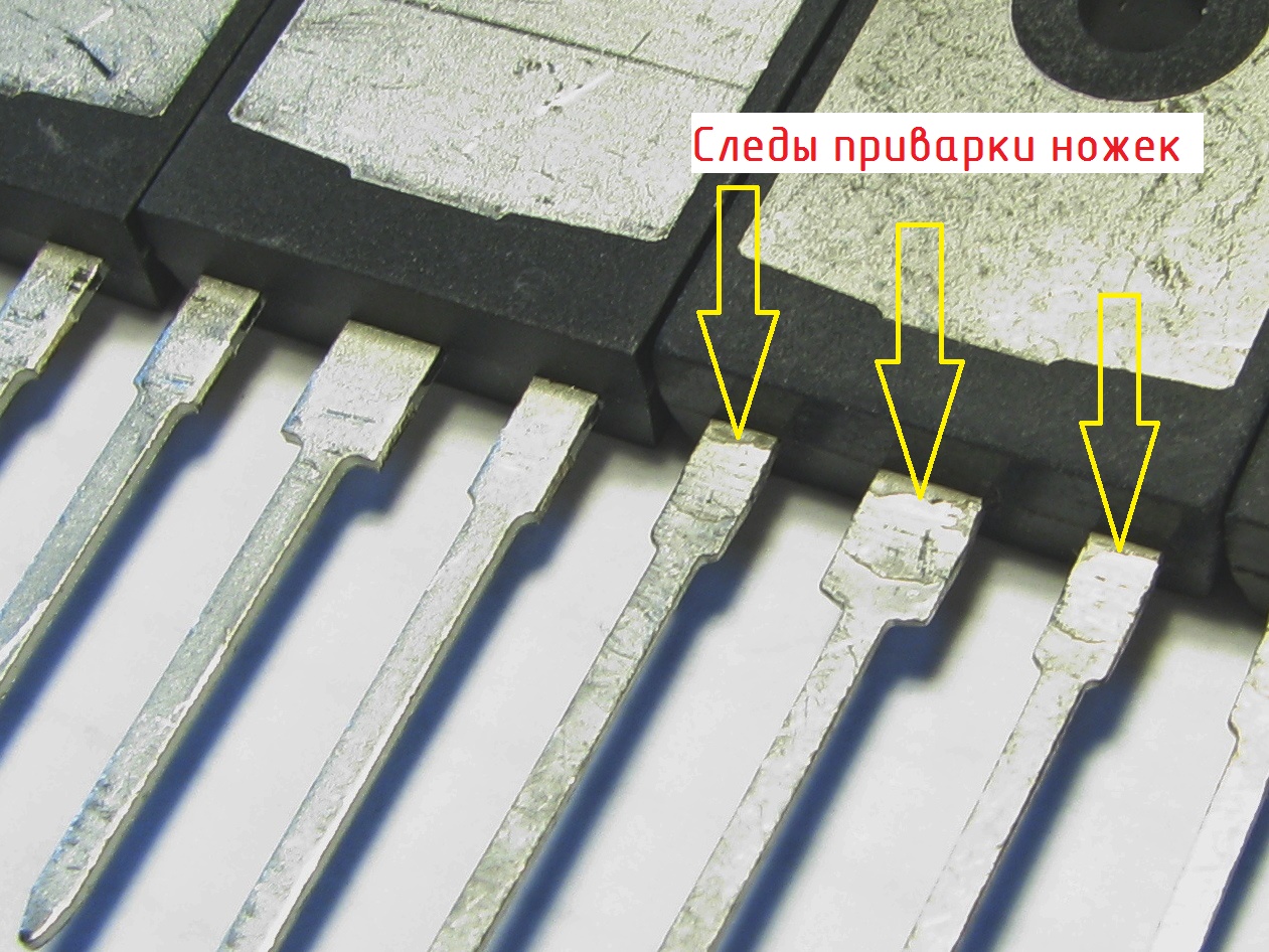

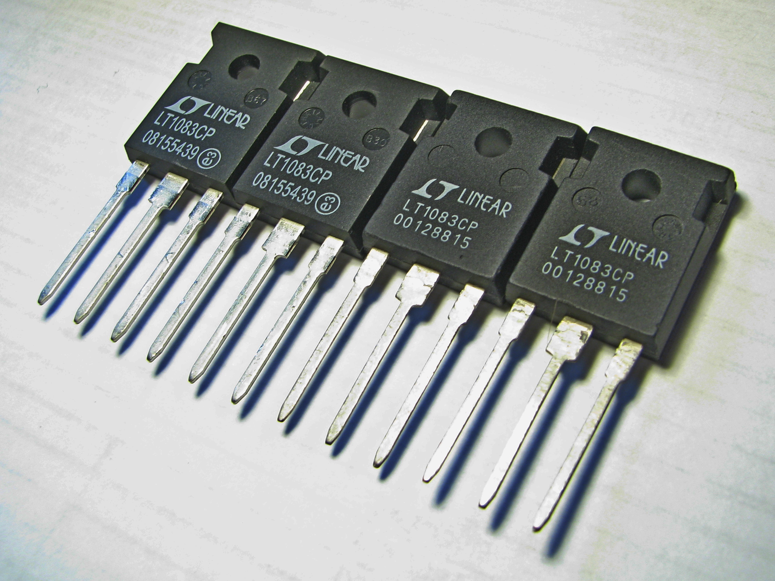

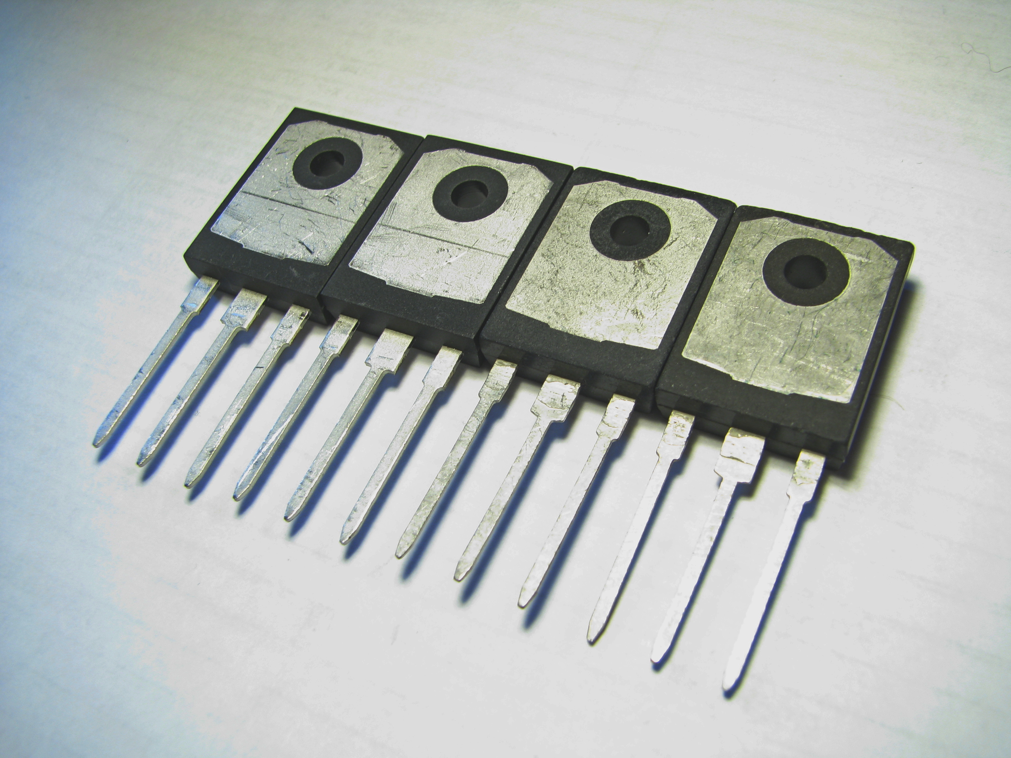

    Справа два - фэйк.

    186
    два - фэйк
    Может просто к б.у. оригиналам ноги приварили.
  10. #8449
    29.01.2007
    2,806
    Нет. Одна работает некорректно, а вторая вообще сдохла от 0,5А тока.
    Ну, или отрефабрешили так, что перестала быть нормальной. Что собственно одно и то же.

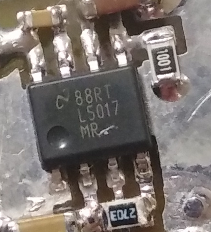

    Чтоб я еще брал в чипе дипе чего сложнее текстолита..
    купил lm5017, надо то было одну штуку. по вполне себе взрослой цене.
    два вечера пытался понять, чего у нее на выходе перенапряжение..
    только сейчас дошло, что vref=1.4V вместо 1.225
    поганые китайцы. ладно я, а если кто чего ремонтировать станет, и спалит то, что стоит за ней?

  20. #8459
    13,143
    Цитата Сообщение от Juzzy Посмотреть сообщение
    к чести неизвестного китайского кристалла, после подгонки номиналов задачу свою он выполнил.
    глядя на Ваше фото и в даташит на lm5017 хотел спросить все ли номиналы правильные?
    Если глядеть на лэйбл National и на полукруглую лунку можно сделать заключение, что микросхема оригинальная, но, прошло уже 9 лет как TI купило National. Микросхем, по идее, на рынке от National уже, как бы быть не должно.
  21. #8460
    Частый гость Аватар для Juzzy
    19.01.2016
    Екатеринбург
    326
    вот через это я получил -4часа своей жизни и расшатанную психику.
    когда мне показалось, что либо у меня психическое заболевание, либо я разучился считать, я все сдул с платы, и поставил как в референс дизайне TI.
    счастье не наступило, и я, исходя из припаянного, посчитал Vref. который, ну понятно. был бы еще не ровным, тогда ладно.
    после чего я снова сдул все с платы, и поставил пересчитанное. стало намного лучше.
    да, я там упомянул про тактовую частоту. у этого камня при Ron=270k f=450kHz, Ron=240k f=680kHz. вот такая ступенька. с даташитом не сходится.
