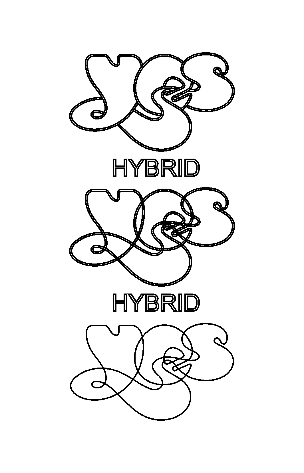

    Перемычку утолщить для такого начертания.

    Предполагал, что времени немного уйдёт - работа в общем несложная, на деле целый день хлопнулся. Больше не буду)
    Виктор , выражаю большую благодарность за Ваш труд !
    Верхняя надпись по моему идеальная . А с остальным разберемся .
    С большим уважением к Вам , Геннадий .
    Весь вечер был в соседней теме , только сейчас увидел Ваш пост . Еще раз спасибо !

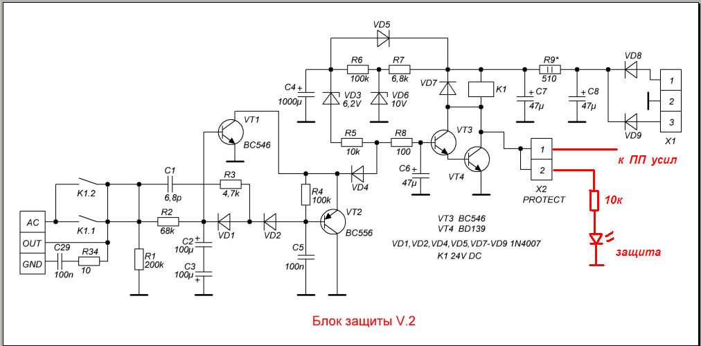

    Геннадий3, Вопрос по схеме защиты БЗ V2, как должен подключаться разъем Х2, protect, не могу разобраться
    Если это для Вас уже затруднительно , то далее .... ?
    Контакты с надписями PROTECT на БЗ и ПП усилителя соединяются между собой обычным проводом.
    Можно и так :

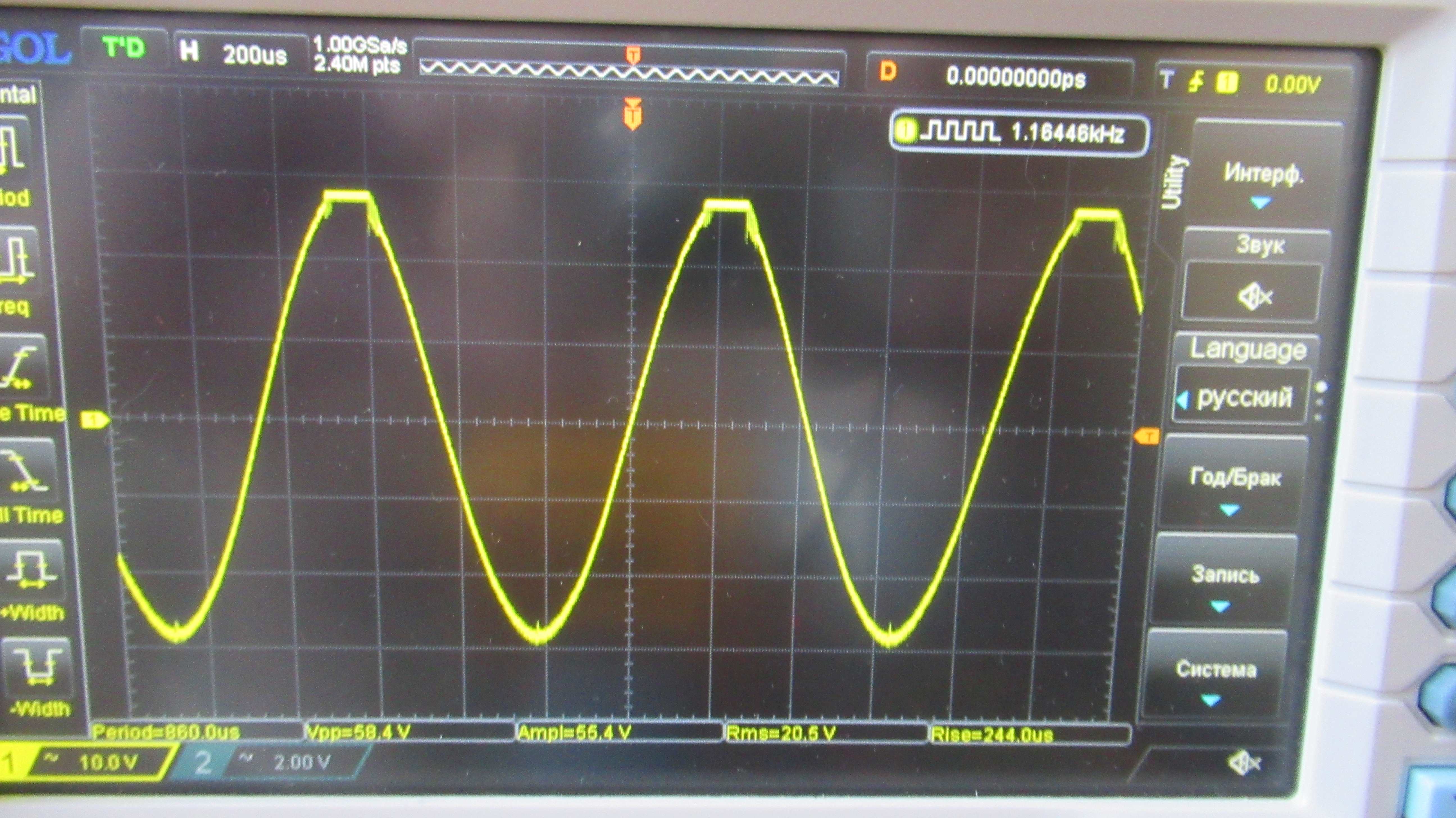

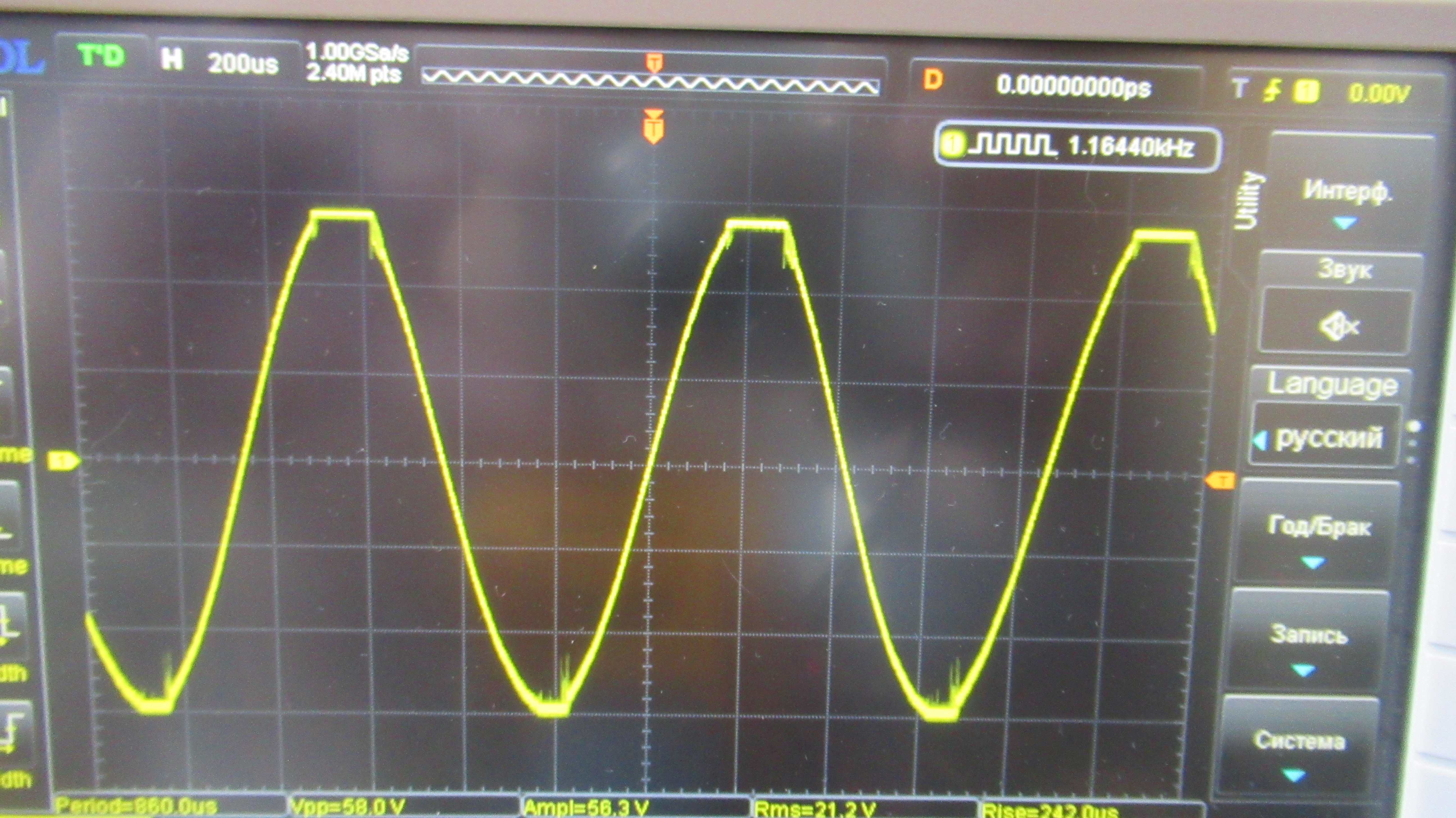

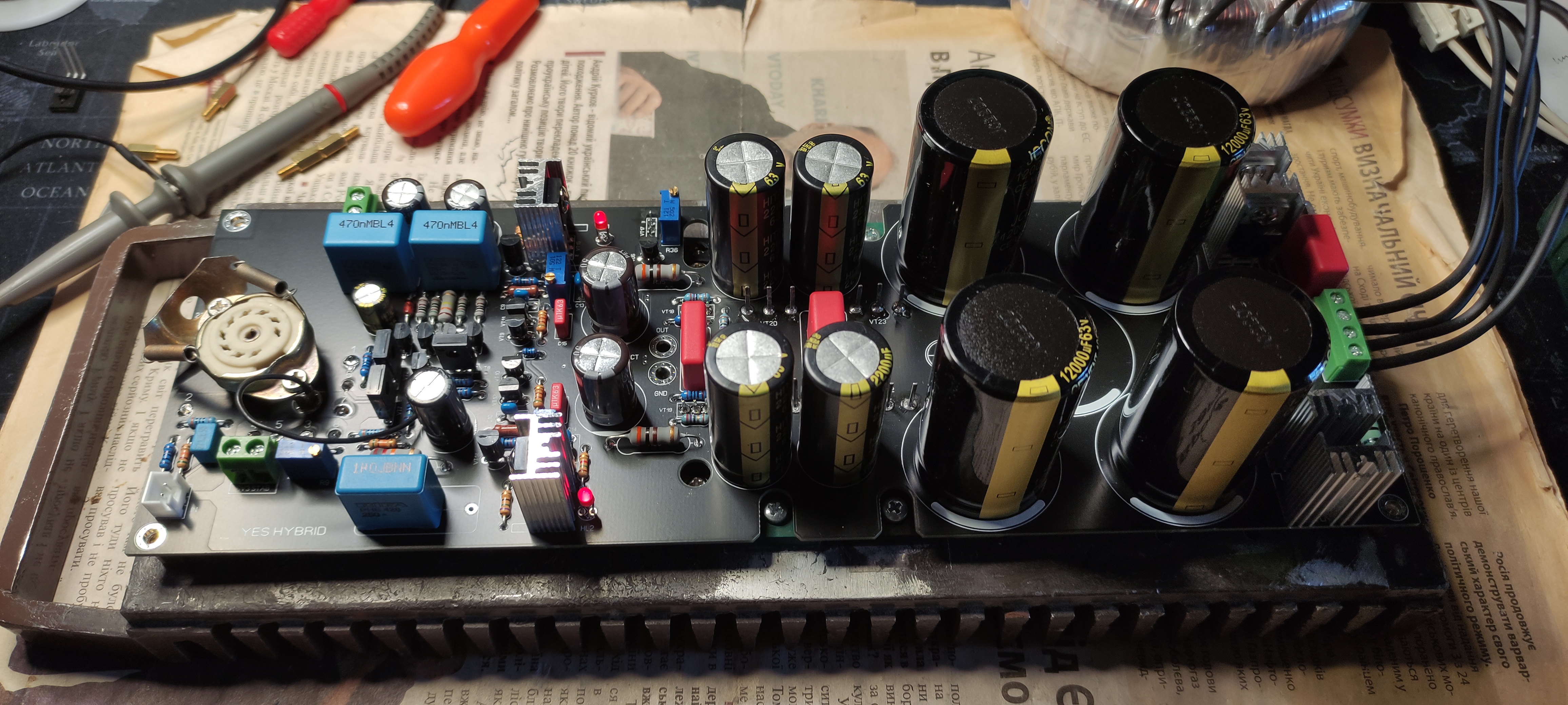

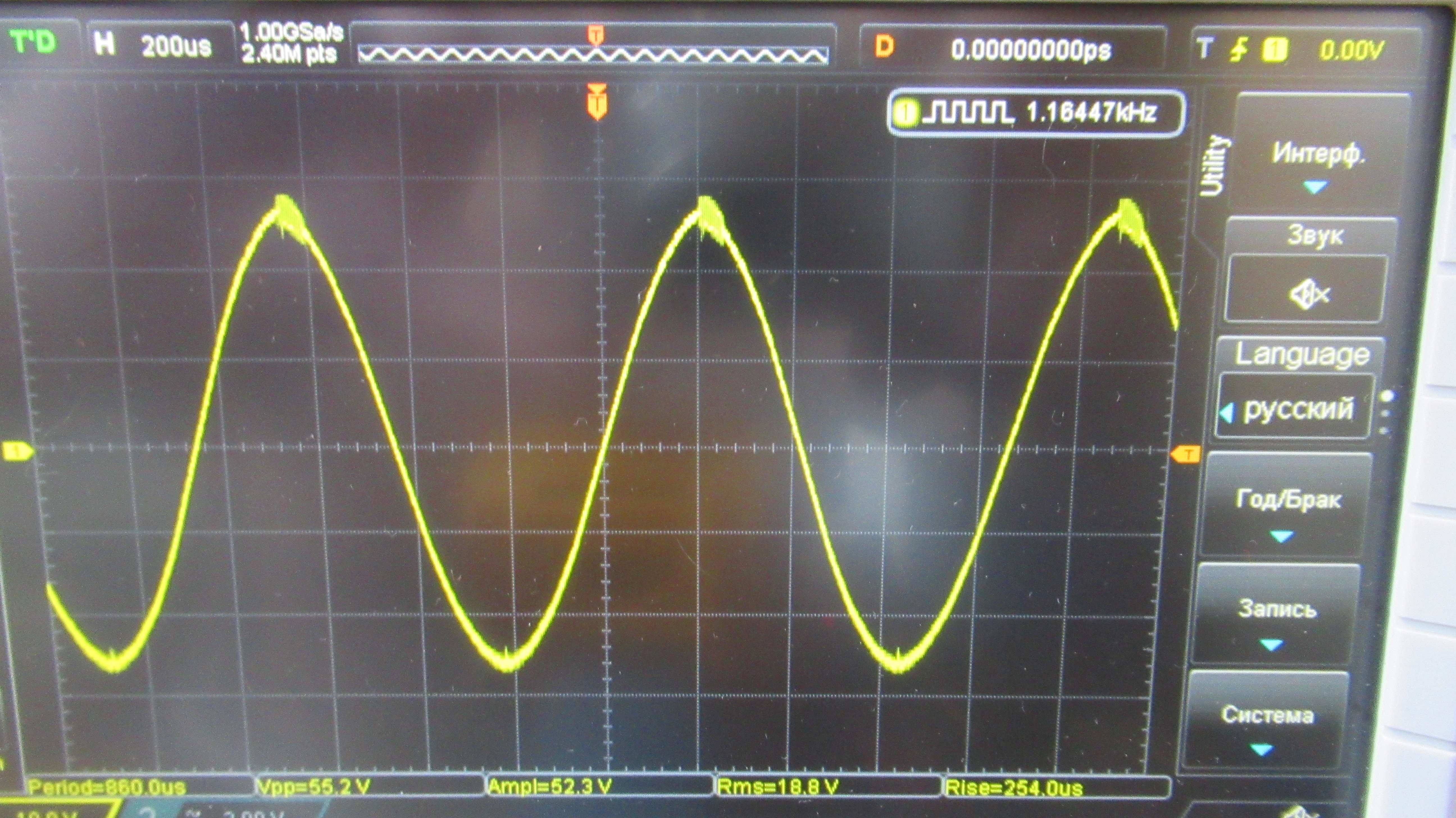

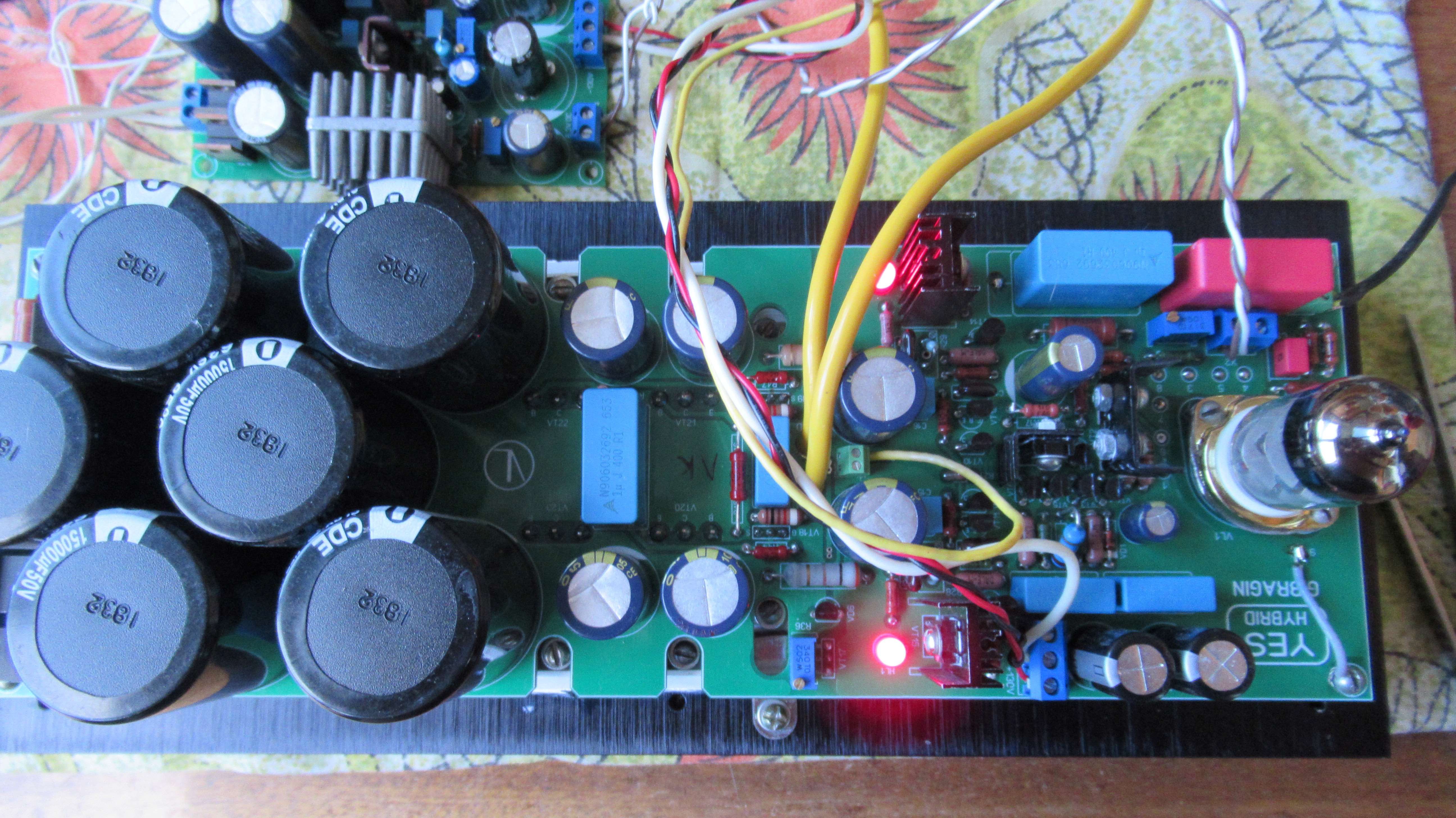

    Сегодня запустил один канал усилителя. В качестве выходников использовал 2sc5242/2sa1962, и вместо 2sc3503/2sa1381 стоят 2sc3789/2sa1479.
    Вылезли проблемы.
    1. Неравномерное распределение тока покая между парами выходных транзисторов- например при установке в одной паре 120ма, в другой ток получается 89ма. И такое примерно соотношение получается при установке большего ТП.
    2. Вспышка генерации на положительной полуволне перед входом в клипп. Ограничение при этом несимметричное.
    3. Достаточно сильный нагрев (градусов до 50-60) транзисторов т2, т4 и т8. Установил радиаторы.
    4. И самое неприятное это сильный дрейф нуля на выходе при прогреве усилителя в пределах 50-60 мв (а если полностю дать остыть то и до 130мв.)после включения усилителя.
    И еще обратил внимание, что при включении в течении первой минут при прогреве лампы на некоторое время гаснет светодиод HL1
    Куда копать?
    Транзисторы поставили хорошие . Уверены что не фейк ?
    Это странно , там токи 6-7 мА . Радиаторы им не нужны , уберите .
    Ун отдельно включали ? Какие напряжения на анодах и катодах Р-лампы ? На выходе УНа Ноль был ? Сигнал на него подавали?
    Чтобы разобраться в причинах неисправностей смотрите сколько надо задать вопросов ( и это похоже не последние ). А ведь можно сразу исходную информацию для понимания выложить и желательно подробную .

    Делал все по инструкции. Вначале запуситил УН. Ноль на его выходе без проблем регулировался. Синус и менандр на вход подавал - на выходе УН при этом было порядка 27В RMS без выбросов и искажений. До клипа довести не получилось из-за малой велечины выходного сигнала генератора. Напряжения на катодах и анадох не проверял.
    После этого запустил ВК. Отдельно на него сигнал не подовал т.к. имеющейся генератор выдает чуть больше вольта. Ток покоя установился без проблем.
    Уже после включения всего усилителя в комплексе вылезли проблемы с термодрейфом УН. Еще обратил внимание, на то что при прогреве лампы в первые секундды после включения на выходе УН на несколько секунд появлятся выбросы напряжения ампитудой 120В потом 125В. При первичном налаживании УН их не видел, т.к. успевал подключить вольтметр уже после того как лампа уже прогрелась.
    Сейчас ухожу на работу. После обеда по возвращения попробую запустить второй канал УН.
    Если все с УНом было нормально , то почему греются VT2,VT4 (может VT7 ),VT8 . Надо разобраться - измерьте напряжения на анодах и катодах . Уберите с них радиаторы . Обратите внимание на возможный возбуд .
    Для устранения выбросов напряжения на выходе УНа на время прогрева с БЗ подается сигнал PROTEC.

    Продолжаю заниматься наладкой. Убрал все радиаторы в УН. Термодрейф значительно уменьшился. Теперь, через минуту поскле включения постоянка на выходе 26 мв, через 4 минуты уменьшается до 9 мв, хотя до выключения устанавливал 0.
    Промерял напряжения и токи
    на лампе:
    Анод1 +119,2В,
    Катод1 +2,8В,
    Анод2 +120,4В,
    Катод2 +3,04В
    Токи через резисторы:
    R15 -3,13ма,
    R7 -3,11ма,
    R11 -5,85ма,
    R12 -5,8ма,
    R15 -3,14ма,
    Посчитал мощность рассеиваемые Т7 и Т8 получилось соответственно 0,38 и 0,4 ватта. Т2 греется не сильно.
    Каких либо признаков генерации на выходе УН не наблюдаю. Синус чистый и красивый. Выброс положительного напряжения амплитудой до 125В остался. Видимо поэтому и гаснет светодиод HL1 В УМ при старте усилителя. Провод на оптопары с блока защиты подключен.

    Если оптопара работает , то такого выброса не должно быть .
    Ну а так УН в исправном состоянии .
    Протестируйте отдельно ВК .
    На ПП виден красный конденсатор - это Вы поставили на вход ?
    И ещё , вместо двух R45,R46 поставили один - какого номинала ?
