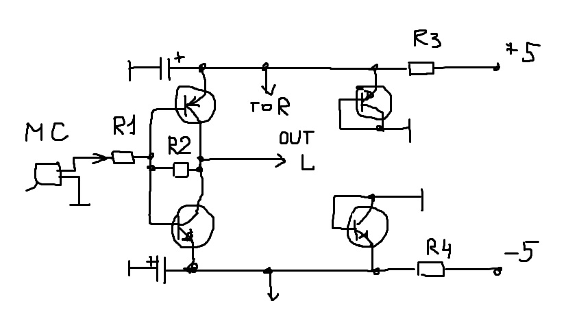

    Ну вот я есть , например - у меня на одном из вертаков ( улучшенный Корвет-038 ) стоит Denon DL-103 А на другом MC голова стоит - так что можно сравнивать ... ну надо сказать , что хоть MМ башка и неплохая , но МС её по качеству звука побивает ...
    P.S. Кстати , тут я недавно забавную схемку попробовал , для МС Вообще , я ещё лет 15 назад сделал схему МС преампа , которая хорошо работала для МС головок с низким сопротивлением ( вроде старых Ортофонов ) , которым нужна была нагрузка около 30-50 ом . Там я применил комплементарный каскад с ОБ , вдувая сигнал прямо в цепь эмиттеров , через резистор - как раз на эти самые 30 ом Этот резистор собственно и определял входное сопротивление , ну а на выход сигнал шёл с коллекторов этих транзисторов через 2 электролита . Работало оно всё хорошо - лучше , чем обычный "среднестатистический" повышающий транс ... собственно , из-за недостаточного качества звука через транс я и озаботился этой проблемой .
    Ну а недавно тут возникла другая проблема - один товарищ , местный аудиофил , раздобыл себе головку МС типа HANA SL - довольно-таки крутая башка , не из дешёвых , с "навороченной" иглой типа Shibata , и довольно-таки высоким выходным напряжением ( 0,5 мв ) . Ну и этот товарищ попросил меня сделать ему корректор специально для этой башки - так как ему тоже не нравился звук с повышающего транса ... сначала я хотел собрать ему ту мою старую схему , но тут получилась засада - по паспорту для этого головки её надо нагружать на сопротивление не менее 400 ом . В то же время выходной сигнал у неё не настолько большой , чтобы включать её прямо на вход ММ , но и старая моя схема тут не подходит - потому что если поставить на вход например 500 ом , то усиление каскада упадёт ( оно же равно отношению сопротивлений в цепи эмиттера и коллектора для каскада ОБ ) и будет уже недостаточным для нормальной работы
    Тут я сел , подумал , и родил другой вариант , он тут на картинке ... суть его в том , что теперь мы применяем каскад не с ОБ , а с ОЭ , но охваченный ООС с коллекторов комплементарных транзисторов прямо на их базы , а входной сигнал подаётся точно так же , как и раньше - через резистор ( R1 ) , определяющий входное сопротивление - я поставил 500 ом . Второй резистор ( R2 ) - поставил 5 ком , что дало усиление каскада ровно 10 , и при сопротивлении входа 500 ом , что нам собственно и нужно - на входе 0,5 мв , на выходе будет 5 мв - как раз стандартный ММ вход корректора ( я там использовал немного переделанную схему EAR-834 ) . А например для моей головки Denon DL-103 - которая даёт 0,3 мв - можно поставить R1 c сопротивлением 300 ом , и на выходе будут всё те же 5 милливольт . Притом схема вообще такая "нагло-примитивная" , можно собрать за полчаса - но звук даёт вполне приличный ... как бы там ни было , а товарищ этот слушает её уже несколько дней и говорит , что она играет лучше , чем его прежний корректор EAR-834 с повышающим трансом ...
Название:	MC preamp.jpg
