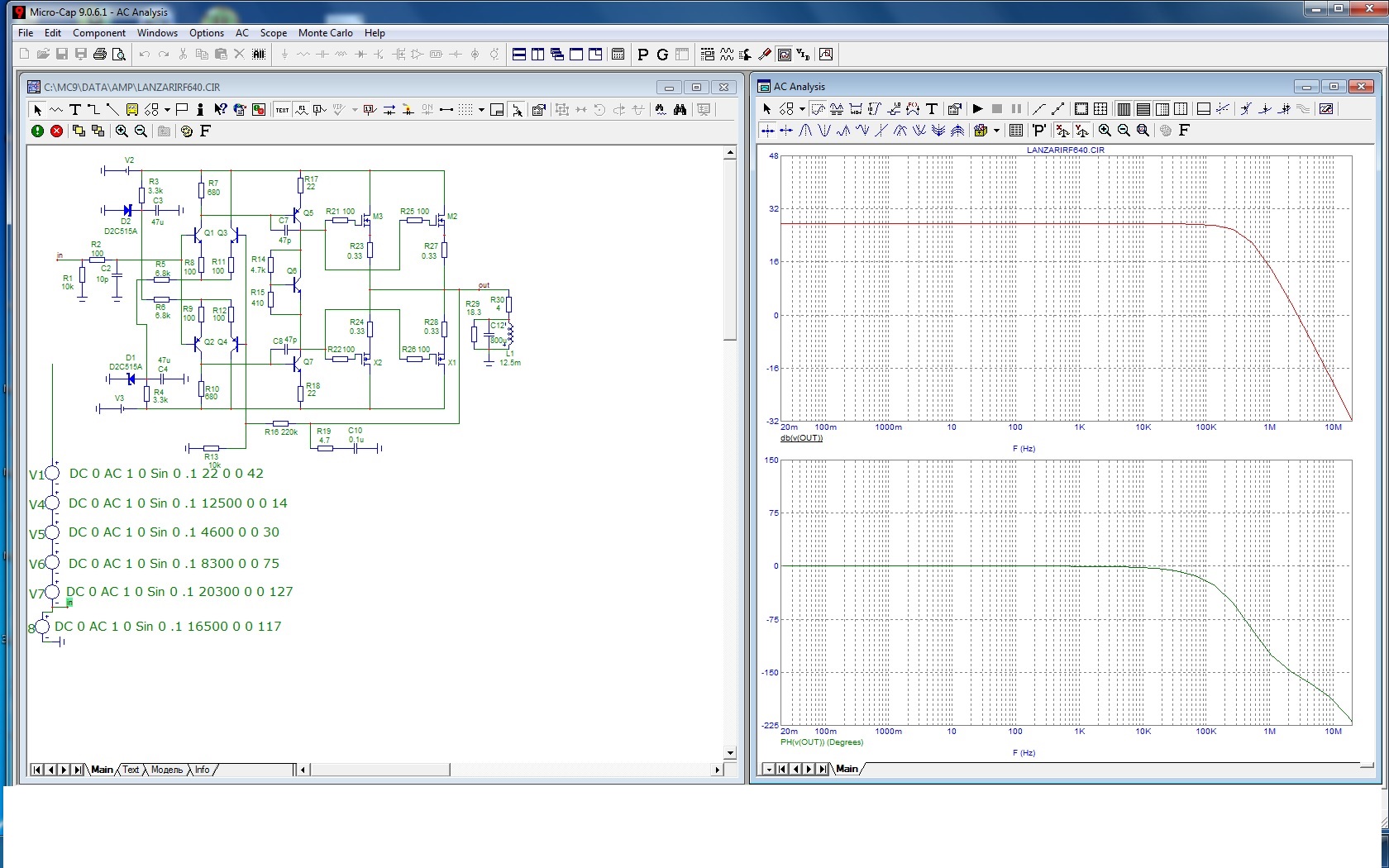

    Кто нибудь уже макетировал/отслушивал усилитель Сергея Рубальского с последнего Суховского РадиоХобби, №5-6 2014, стр.38, С.Рубальский «Транзисторная альтернатива ламповому однотакту». Отличительная функция - регулируемый уровень гармонических искажений. Собираюсь повторить схема довольно проста, и в статье описаны и классифицированы "новые" искажения в УМ и простые способы их измерения. Могу скрины с приложить если это можно здесь.
    Сергей Рубальский структурировал информацию о "транзисторном ламповике",
    частично с 3 -го пункта по 9 пункт ссылки на результаты, полученные в макете - "железе".
    1.Статья и тут
    2.Файлы эмуляции в МС10
    3.Принципиальная схема ВК и варианты макетных плат 1 2 3
    4. Фото макета
    5. Диф фильтр
    6. Спектр гармоник макета ВК
    7. Регулировка спектра гармоник макета ВК, меандр
    8.Искажения при мягком клиппинге в макете 1 2
    9.Оценка искажений амплитудно-фазового спектра сложного сигнала в макете

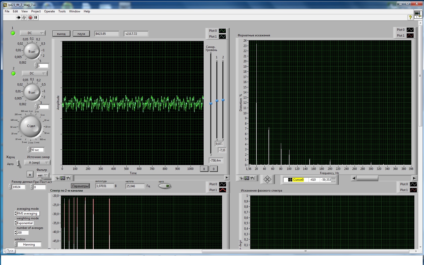

    Пока Константин ждет однозначно описанный метод, еще раз измерим искажения конденсатора.
    В прошлый раз добавил в тест сигнал коррелированный шум для уменьшения шумовой засветки при измерении.
    Сейчас тест сигнал используем без шумовой подставки и посмотрим, что получится.
    Результат получился еще более интересный.
    Чтобы наглядно было видно, что измерительная установка не вносит искажений, добавлены графики искажений на входе RC цепи.
    Рис.1 это форматные искажения на входе RC цепи.
    рис.2 форматные искажения на выходе RC цепи
    рис.3
    левый график - амплитудные искажения на входе RC цепи.
    правый график - амплитудные искажения на выходе RC цепи.
    По рис. искажений на входе цепи можно сделать вывод, что сама измерительная установка не дает нелинейностей, форматные искажения равны нулю.
    В амплитудном спектре рис.3 на левом графике (вход RC цепи) нарисовалось пару спектральных составляющих основных тонов, но это неидентичность каналов прибора, которая легко вычитается из графика искажений.
    По графику форматных искажений рис.2 уже вопросов не должно возникнуть, характеристика искажений повторяет полюсную характеристику RC цепи. Кто забыл, что это такое, давал на ветке определение и в начале ветки есть ссылка, можно почитать. Форматные искажения показывают, что любая реактивность в УНЧ создает свой полюс, а полюс в свою очередь создает искажения на комплексном уровне, которые чем ближе к полюсу, тем больше трансформируются в амплитудные искажения. О написал, но так расчеты и эксперименты показывают. Уровни форматных искажений основных тонов в комплексном спектре хорошо видны на графике
    На рис. 3 правый график - искажения амплитудного спектра на выходе RC цепи.
    И тут самое интересное начинается!
    В спектре явно просматриваются кроме форматных и интермодуляционных искажений второго порядка еще и гармонические искажения.
    Напомню, сигнал воздействия имеет ряд синусов с разными фазами 20, 50, 80, 100, 150, 200, 300 Гц.
    В амплитудном спектре четко видны все искажения RC цепи, возникающие на полюсе:
    1. Форматные искажения основных тонов в амплитудном спектре
    20 Гц - 0,13%
    50 Гц - 0,038%
    100 Гц - 0,014%
    на 150, 200 300 Гц форматные искажения не регистрируются
    2. Гармонические искажения
    40 Гц - 0,03% (вторая гармоника от 20 Гц)
    100 Гц - 0,015% (вторая гармоника от 50 Гц)
    3. Интермодуляции второго порядка F1+/- F2
    30 Гц - 0,028% (50 - 20)Гц
    70 Гц - 0,065% (50+20) Гц
    60 Гц - 0,022% (80-20) Гц
    130 Гц - 0,025% (150-20) Гц
    170 Гц - 0,075% (150+20)Гц
    И т.д. Все спектральные составляющие на выходе RC цепи имеют идентификацию, лишнего ничего не обнаружено.
    Еще раз по поводу нелинейности вносимой измерительной установкой.
    Щупы имеют входное сопротивление 1 МОм, емкость 17 pF.
    Специально показываю искажения на входе RC цепи, фактически искажения отсутствуют, Т.е. прибор фактически не вносит искажений и мы наблюдаем искажения RC цепи.

    Всем привет.
    Как ранее сообщал, важно не только увидеть и измерить форматные искажения, но и понять, что с этим делать.
    На мой взгляд, большое заблуждение воспринимать эти искажения как всего лишь небольшое нарушение тонального баланса.
    Дело в том, что при наличии полюса, вся характеристика полюса - это зона возникновения искажений. И не зависимо от амплитуды воздействия, искажения в конкретной частотной точке диапазона имеют неизменный характер, но они динамические и возникают только при сложных воздействиях.
    С другой стороны, каждый элемент схемы имеет полюс, в зависимости от сложности может и не один. Распределенных полюсов в частотном диапазоне УНЧ очень не мало, от микро до макро полюсов, сосредоточенных общими ОС. Эти полюса меняются в зависимости от многих факторов.
    В прошлом эксперименте было показано - под воздействием сложных сигналов полюса рождают не только форматные, но и нелинейные, и интермодуляционные искажения. Конечно, все это ново и не привычно, но расчеты, эмуляции и практические эксперименты дают такой результат.
    Обещал показать измерение качества конденсаторов МБМ и К73-17.
    Проще показать искажения конденсаторов на полюсах.
    Причем форматные искажения конденсаторов очень близки по уровню и рисунку (форматные искажения зависят от вида полюсной характеристики).
    А вот гармоники и интермодуляции индивидуальны у каждого конденсатора.
    Привожу пример искажений амплитудного спектра RC цепи с разными конденсаторами.
    Частота среза цепи 23 Гц. Сложное воздействия - многотоновый сигнал с частотами 20, 35, 80, 120, 150, 200, 300 Гц, с разными фазами.
    В спектре искажений присутствуют форматные (20, 35 Гц), гармонические искажения и интермодуляции разных порядков.
    Частоты воздействия известны, можно легко все искажения идентифицировать, не буду описывать.
    Графики показывают - уровень гармоник и интермодуляций у МБМ значительно ниже, чем у К73-17, см рис.
    Метод измерения позволяет легко отобрать из однотипных конденсаторов наилучший, либо из разных типов выбрать необходимый по параметрам.
    Для обмера цепи использовался XMOS 384/32bit USB DAC, на приеме звуковая карта ASUS Xonar Essense ST, пост обработка проведена в МС11. Все доступно, экзотические приборы не потребовались.

    Чтобы ответить на сей вопрос рассмотрим модель УНЧ для начинающих, в сетях называемый Lanzar.
    Дабы не было сомнений, что конденсаторы вдруг стали искажать и дали форматные искажения, исключим из схемы входной разделительный конденсатор и конденсатор в цепи формирования общей ОС. Таким образом, УНЧ не имеет конденсаторов в цепях прохождения сигнала.
    Теперь проверим УНЧ на сложном сигнале, ба и что мы видим!?
    Форматные искажения рис.2 на графике 1 (слева направо) достигли 10%! Это при отсутствии конденсаторов и явных полюсов!
    На графике 2 (повторение графика 1 в другом масштабе) вторая гармоника от частоты воздействия 16,5 кГц имеет уровень 0,014%.
    На третьем графике стандартным способом измерена вторая гармоника частоты воздействия 16,5 кГц, имеет уровень 0,018%.
    Уровень воздействия частоты 16,5 кГц в обоих случаях 0,1 В. А гармоники то практически имеют одинаковый уровень, что говорит о некоторой адекватности измерения в целом.
    Итак, вернемся к форматным искажениям, достигшим в простом УНЧе 10%. Это динамические искажения основных тонов, которые возникли на полюсах реактивностей элементов УНЧ, с ростом частоты воздействия эти искажения растут.
    Можно ли что то сделать с такими искажениями, слышим ли мы такие искажения, как можно послушать искажения в модели, потом попытаться исправить, а затем опять послушать. А когда достигнем результата по прослушке модели, можно будет приступить к сборке или доработке уже собранных Lanzarов нашими юными самодельщиками.
    Дополнительно прикрепляю АЧХ ФЧХ УНЧ, видно, что характеристики абсолютно ровные там где форматные до 10%.
