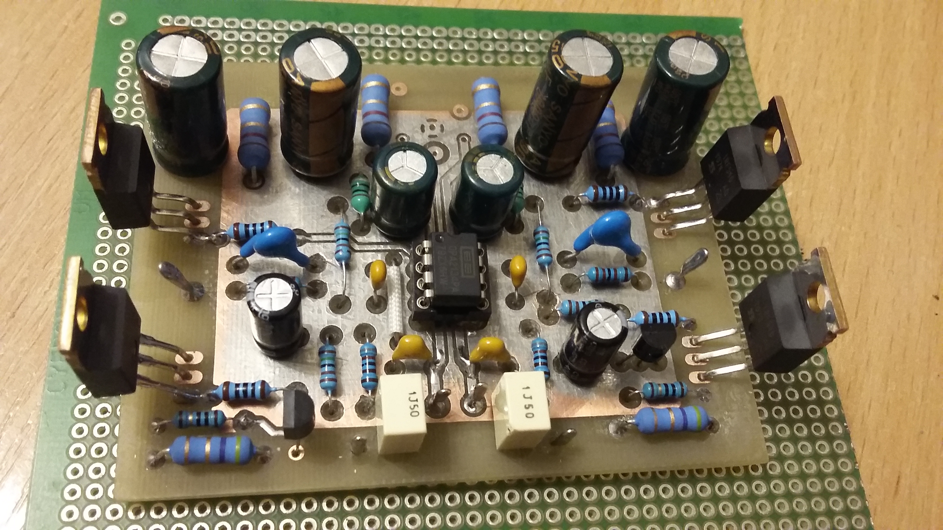

    за высоким концом не гонюсь, поэтому использовал ширпотребные 540-е. претензий к звуку нет.
    перед первым подключением:
    уже больше года как трудится в корпусе.
    устал...

    По умолчанию Re: Усилитель для наушников VL2012
    а ток покоя какой? 200мА?

    485
    нет, 150мА. радиаторы большие запас есть, а вот трансформатор мал.
    интересно, что irf540(30)-740(30) публика обходит стороной в выхлопе из-за конской ёмкости ЗИ. Но по даташиту opa2134, типо, хорошо себя ведёт на больших ёмкостях
    OPA134 series operational amplifiers are unity-gain stable and provide excellent dynamic
    behavior over a wide range of load conditions, including high load capacitance.
    (имхо, оно там влияет, хоть выхлоп и в ОИ+ИТ). Вы только на слух оценивали или измерения проводили?
    собрал, воткнул осликом синус 10Кгц (макс частота от генератора без изменение, такой генератор), и меандр на 1Кгц. проблем, типа ужас-ужас не было. синус красивый ровный, а квадрат без выбросов, но закругленный фронт. и все измерения.. а еще ток покоя был почти 180мА, но после прогрева, транс стал чуть теплый, а все уже деланно под определенный корпус. поэтому просто увеличил сопротивления в ИТ. что б не так грелось в малом объеме.
    по звуку, красивей чем на THS6012... как на мой ух. но это чисто вкусовщина. для меня музыка важней, выбирать, что Ве Бест, тяжко когда музыку слушаешь, а не радиоэлементы. но показалось что он комфортней, мягче, по-домашнему, что ли. а THSADA он как немец - четкий, прямой - устаешь. КМК.
    то была поделка - взятка начальнику, он с коллегой кабинет делит, и что б не мешать соседу я отдал ему коробочку.
