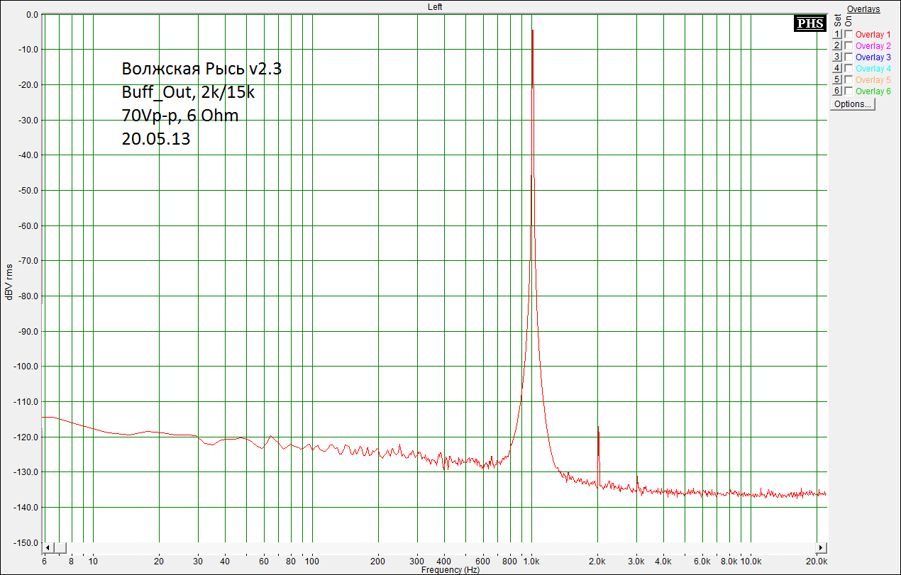

    Итак, очередная порция результатов нашего с Вадимом кропотливого труда.
    Что сделано:
    1. Привели спектр искажений буфера с установленным ЭП в соответствие со спектром "голого" ОУ. Возврат к умощнению ОУ обусловлен ухудшением звучания аппарата после демонтажа ЭП. Хотя, казалось бы, спектр говорил об обратном.
    Картинка итогового спектра с ЭП:

    2. Попытались оптимизировать топологию ВК. Приводить промежуточные результаты не буду, хотя они и исключительно наглядны. Изначальный вариант трассировки, несмотря на некоторую компромиссность, показал наилучшие результаты в плане искажений, и я таки вернулся к нему.
    Картинка:

    Илья, неплохой результат. Поздравляю. Сперктум желательно снять аккуратней, что бы основной тон чётко доставал до 0дБ.
    При новых обстоятельствах ЭП я бы попробовал опять убрать. Надо наиграться с девайсом всласть.
    Хай-эндЪ не терпит суеты.
    Согласный я, надо перекалиброваться, и снять поточнее. Займусь сейчас
    Завтра попробую отпаять и перемерить, торопиться некуда, будем ломать до победного
